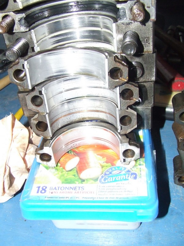

allez comme promis les photos
et la messieurs assoyez vous ca pique
coussinets du vilo

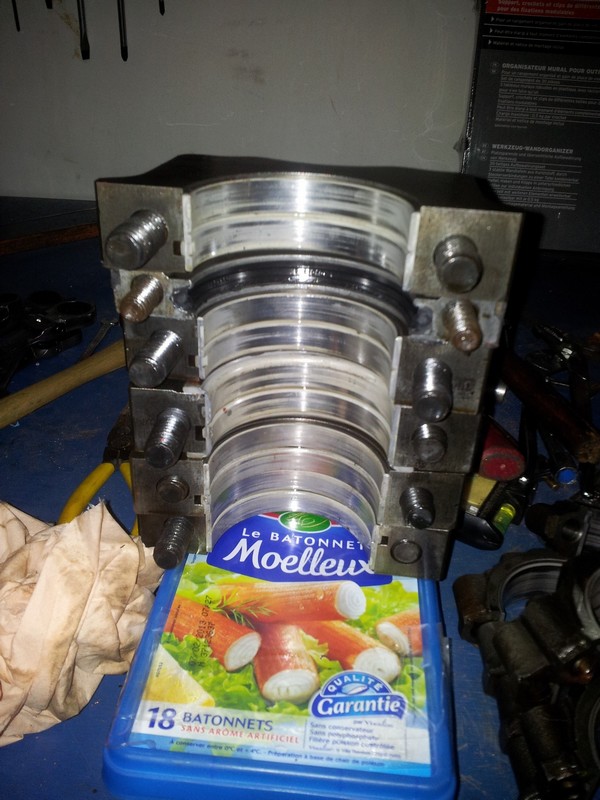

les coussinets de bielles juste devant ceux du vilo

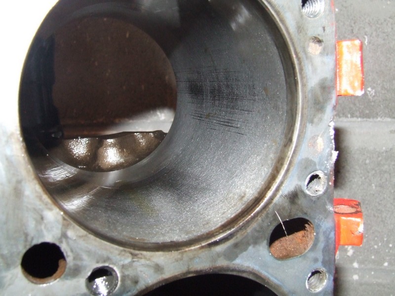

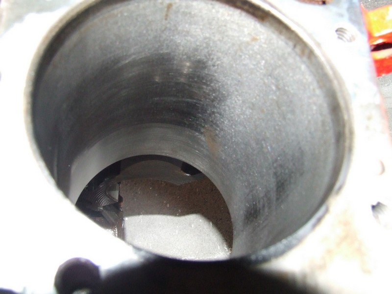

et les cylindres

Tout ça ma l'air comment dire....................mort ! :blink: en dirait que le cylindre que tu as montré a fait un serrage :blink: enfin sur un 2T ça ressemble à ça quand on fait un serrage ;)

quand j ai vu l état des cylindre en démontant, jme suis dit que dans le doute fallait quand même réaleser
après pour ce qui est des coussinet en effet c est plus que mort, celui des bielles le plus en bas, t as l ongle qui reste coincé dedans quand tu frotte
 Sujet du message: Re:bonjour a tous
MessagePosté: Jeu Jan 17, 2013 7:02 pm
il faut voir en vrai , mais tu es bon pour réaléser je pense :whistle:
les coussinets , ça se change , mais je suppose que le vilo est dans le même état :sick: bref cuit ...
il faut voir la profondeur des rayures dans les cylindres , mais si ça passe , tu peu partir sur ce block ...
après , faut voir coté budget , mais si tu trouves un block de 440 , ou 400 , selon l'état , et ce que tu veux en faire , il faudra que tu passe par la case rectif .
MessagePosté: Jeu Jan 17, 2013 7:16 pm
J'me trompe peut etre mais je trouve que vous vous emballez un peu vite, si on ne sent pas du tout les rayures il n'y a rien de méchant..
