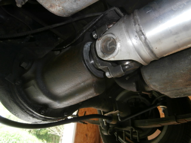

bon, alors, aujourd'hui, remplacement du joint spy de pont
super, ça fuit plus Image

bricabroc69 écrit:
Comment as tu fais pour régler la précontrainte sur le roulement d'entrée ? :unsure:
 Sujet du message: Re:charger 68 383HP
MessagePosté: Sam Avr 19, 2014 10:09 pm
t'as pas de réglage à ce niveau là, le yoke est bloqué tout simplement...:huh:
MessagePosté: Sam Avr 19, 2014 10:17 pm
le réglage se fait grâce aux "shims", donc on peu démonter et remonter le yoke comme on veut et changer le joint sans se soucier du réglage. Image
