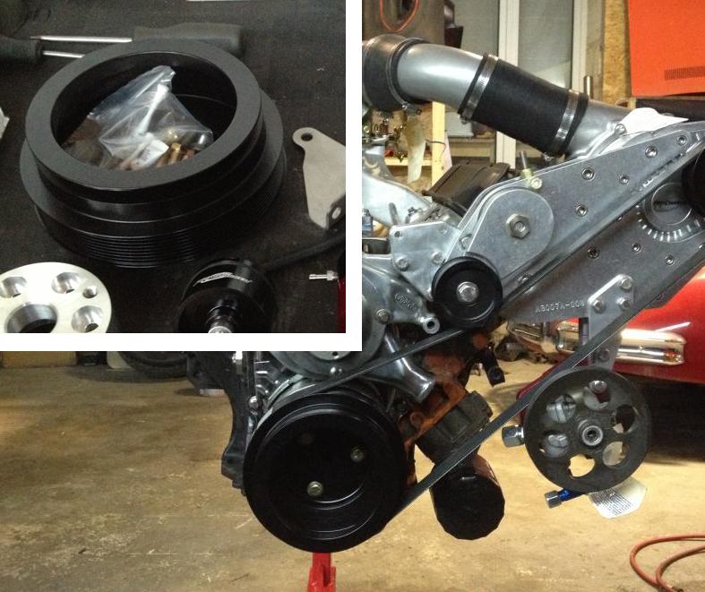

Ça avance!!! :woohoo:

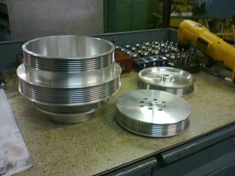

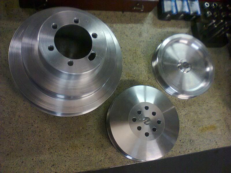

Les poulies fournies d'origine me faisait revenir a une technologie que j'ai abandonné il y a quelques années, les "V-belts"
Ça me faisait donc "un tout petit peu" chier de ne plus avoir mes serpentines.
Et pour le coup, je dois dire un MONSTRUEUSEMENT ÉNORMES MERCI a MAKSS ;)
La poulie (noire) présentais un autre problème en plus d'être "v-belt", c'est de ne pas me donner accès a mon boulon de vilo
Comme pour les mopar c'est ultra rare des compresseur centrifugé, les gens adaptent des pièces GM :-/
J'ai, donc dans un premier temps, innocemment, contacté MARCH / VORTECH / ROADCRAFT... pour finalement écumer tout le web... RIEN! Même en modifiant d'autres poulies (Ford ou GM)
La raison? Pas un assez grand marché pour les compresseur "grand public" !!
Donc... grâce a la précieuse aide de MAKSS, le projet est parti de quelques bloc d'alu et d'un taillage dans la masse! :woohoo:
(j’espère juste que je ne me suis pas trompé dans les côtes!) :S

punaise... il bosse super bien!
MessagePosté: Jeu Mar 28, 2013 6:04 pm
Messages: 1119
:P :P :P :P
MessagePosté: Jeu Mar 28, 2013 6:58 pm
Superbe boulot :woohoo: :woohoo: :woohoo: , j'imagine le tas de copeaux au fond du bac du tour à la fin de l'usinage :blink:
MessagePosté: Jeu Mar 28, 2013 7:37 pm
c'est super beau !!! ya plus qu'a !!!!
MessagePosté: Jeu Mar 28, 2013 7:40 pm
... Pour etre tout à fait exacte j'y suis pour rien :P
Je suis pas tourneur: j'ai fait sous-traiter ;)
MessagePosté: Jeu Mar 28, 2013 9:13 pm
BO BOULOT EN TOUS CAS ;) Ca va etre sympa de voir tourner ces poulies:whistle:

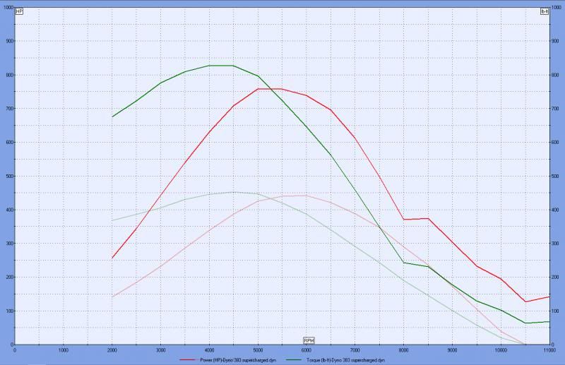

Bon... ça "vaut ce que ça vaut"
J'ai rentré toutes les données de mon moteur "actuel" face a mon moteur "avant"
(sachant que j'ai des rocker roller et que j'avais des culbuteur tôle avant, et que je ne peux pas vraiment rentrer ces infos)
Voici la différence
(sur le graph avec le compresseur, il n'y a pas l'injection "eau/méthano" de calculé)
ROUGE = HP / VERT = Couple
MessagePosté: Jeu Mar 28, 2013 11:48 pm
Messages: 1119
C'est un petit mieux.
Maintenant, faut finir de monter et rouler. :lol:
MessagePosté: Ven Mar 29, 2013 6:43 am
RAF383 écrit:
Voici la différence
Miam, ça donne envie tout ça :woohoo: :woohoo: :woohoo: finalement la couple max à 4000 c'est pas trop pointu, je m'attendais à plus haut, par contre les chiffres sont monstrueux :blink: , ça fait peur :lol: vivement qu'on ai tes premières impressions routières, ça doit envoyer l'paté très fort quand même :woohoo: :woohoo:
MessagePosté: Ven Mar 29, 2013 9:40 am
nono540 écrit:
Mouais....
Ça donne quand même 828 ft-lb à 4000 et encore 827 ft-lb a 4500 (soit 114 m-kg... désolé les "pied par livres, ça ne me parle pas!)
Quand je regarde que la Viper 2013 "ne produit que" 82 m-kg!!! (les anciennes viper tournaient entre 450 et 500!)
