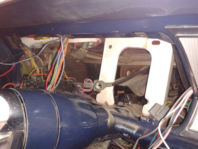

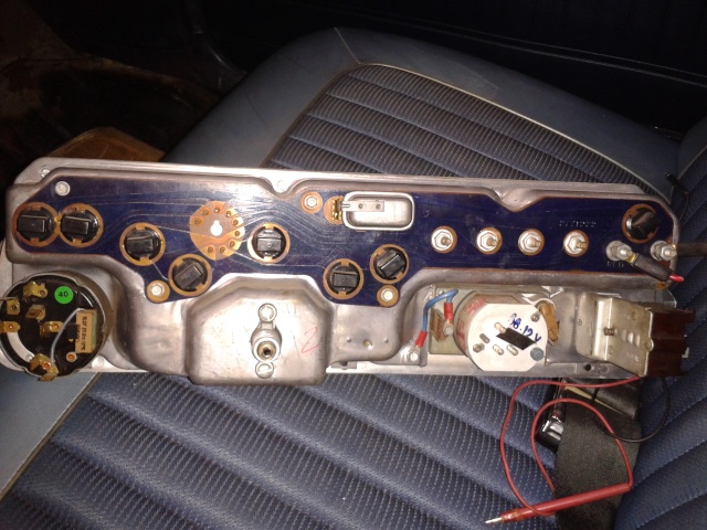

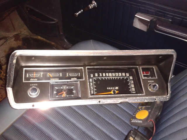

Aujourd'hui j'ai profiter du bon temps pour résoudre mon problème de jauge, j'ai commencer par démonter le tableau de bord pour tester mon compteur jauge, bonne nouvelle il fonctionne, c'est déjà une bonne nouvelle

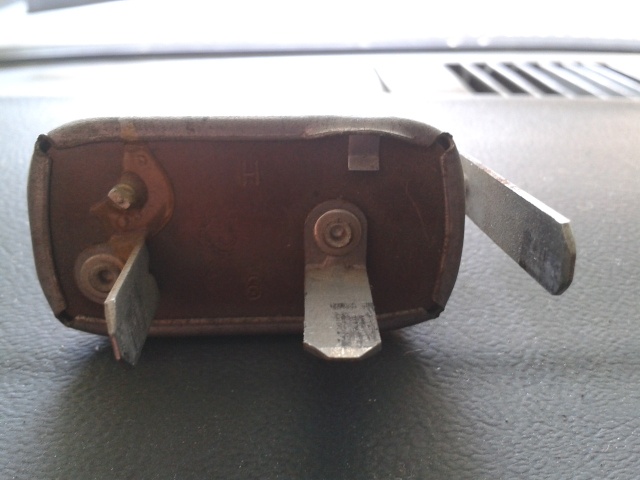

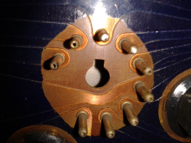

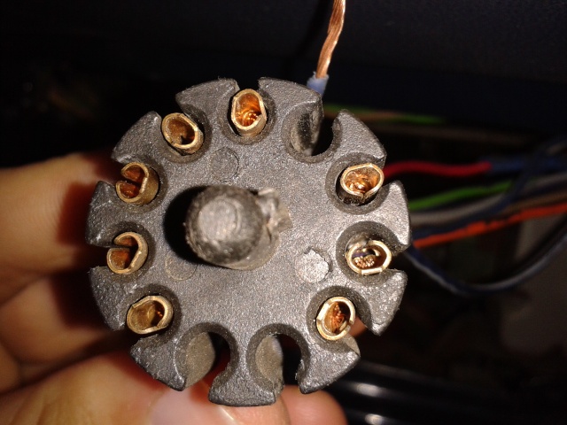

En démontant le tableau de bord, j'ai retrouver une pièces qui se balader, cette pièces c'est le petit bilame que Guss me parler, donc j'ai remis cette pièce sur son emplacement d'origine, ensuite j'ai tester ma jauge sur le réservoir et en même temps j'ai repérer le fil et la couleur du fil ( il est de couleur bleu ) donc j'ai vu ou se relis se fil est en même temps j'ai trouver d'ou vient le problème
Par contre je savais pas que sur les américaines le prêt contact et en négatif par rapport a une européenne qui est en positif ?
et aussi en faisant mais teste ma plymouth et en 12 volt
Mon tableau de bord démonter

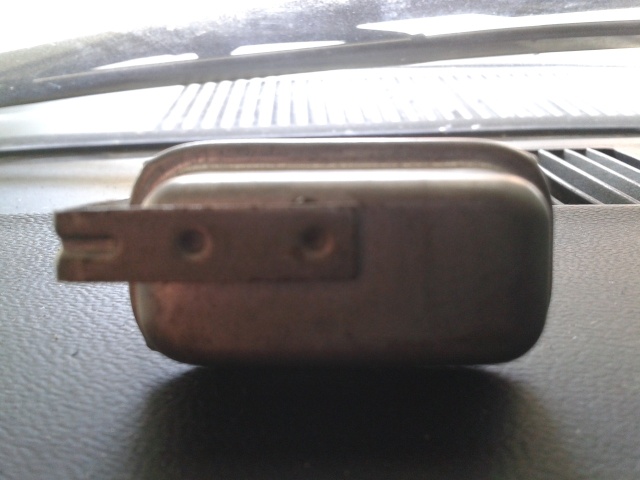

Est ce la pièces que tu me parlé Guss ? le petit bilame que j'ai retrouver en démontant le tableau de bord

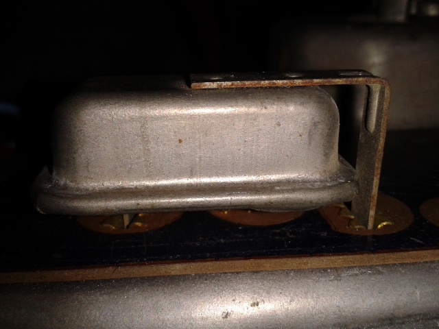

Le bilame remis sur son emplacement d'origine
Voici d'ou vient le soucis: une des petite lamelle de cette pièces bouge n'est plus fixe et fais un mauvais contact et c'est sur celle ci que le fil bleu de la jauge se branche
c'est la lamelle avec le petit point blanc que j'ai fais pour repérer
Donc en conclusion le fil bleu je vais le brancher a part de la pièces endommager avec un + sur un interrupteur ( j'ai fais léser et sa marche nikel ), je démarre la plymouth, j'allume l'interrupteur la jauge me donne le bon niveau , je coupe le contact et je coupe l'interrupteur la jauge se mais a zero

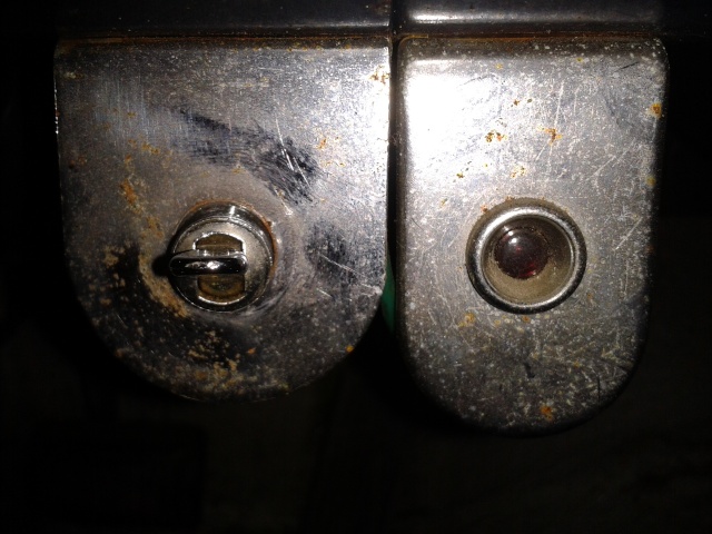

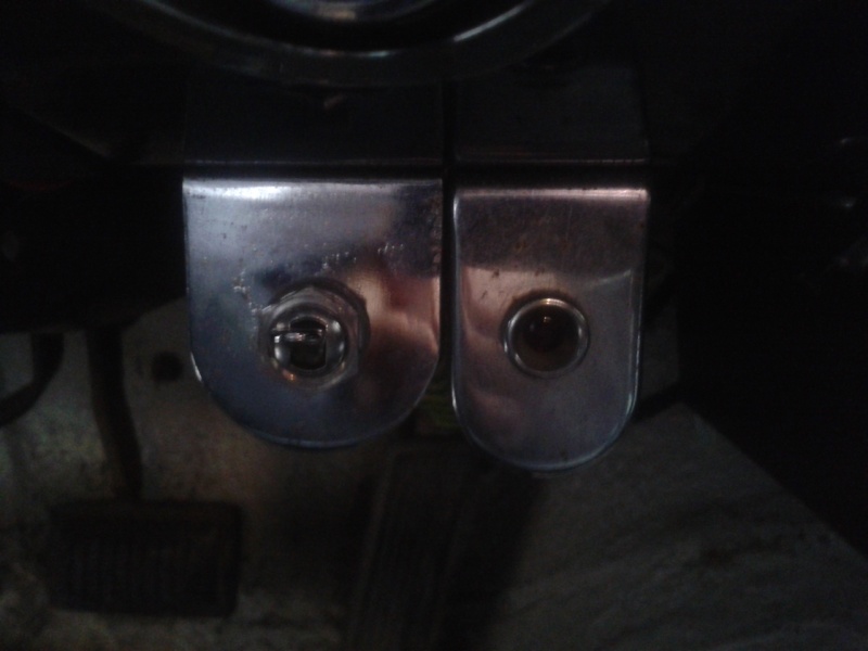

voici l'interrupteur que j'ai déjà poser, sa reste distrais

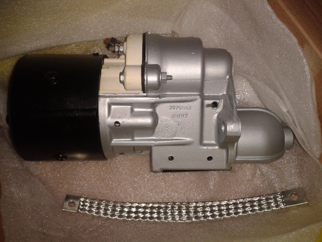

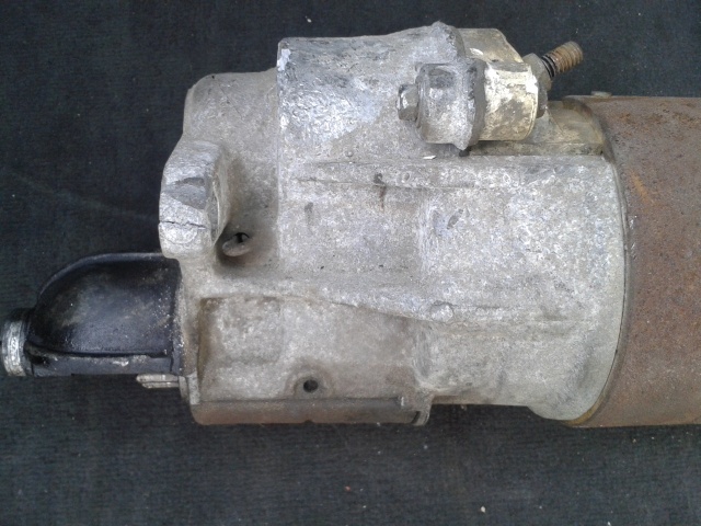

Aujourd'hui j'ai enfin reçu mon nouveau démarreur :)
j'ai profiter que j'avais un peut de temps cette après midi pour le poser :)

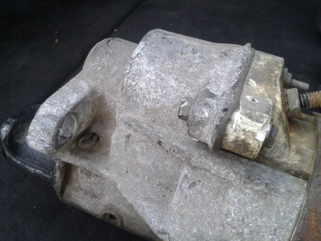

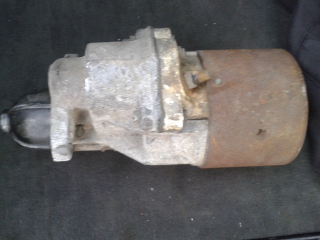

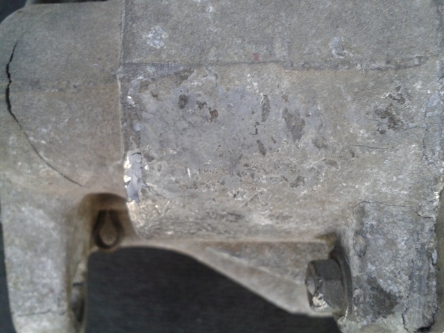

voici la gueule de l'ancien démarreur, il est complètement mort et fissurer de partout on va dire que c'est un peut normal il a 45 ans je pense qu'il a fais sont temps :)

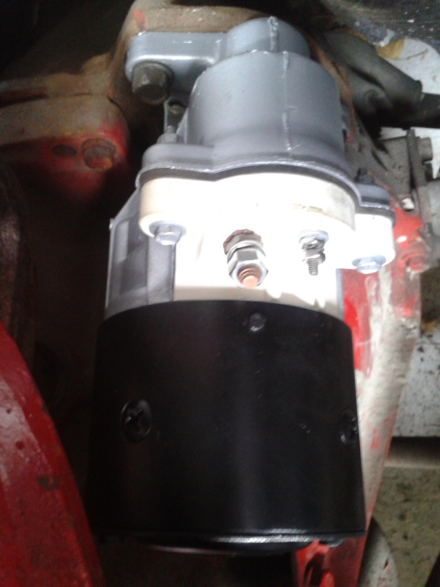

le nouveau démarreur monter :)
Demain je m'occupe du problème de la jauge et en même temps je refais le faisceaux du tableau de bord

Grasse a chal340 qui ma donner les schémas électrique de mon model, j'ai pue refaire mon faisceaux électrique comme a l'origine,

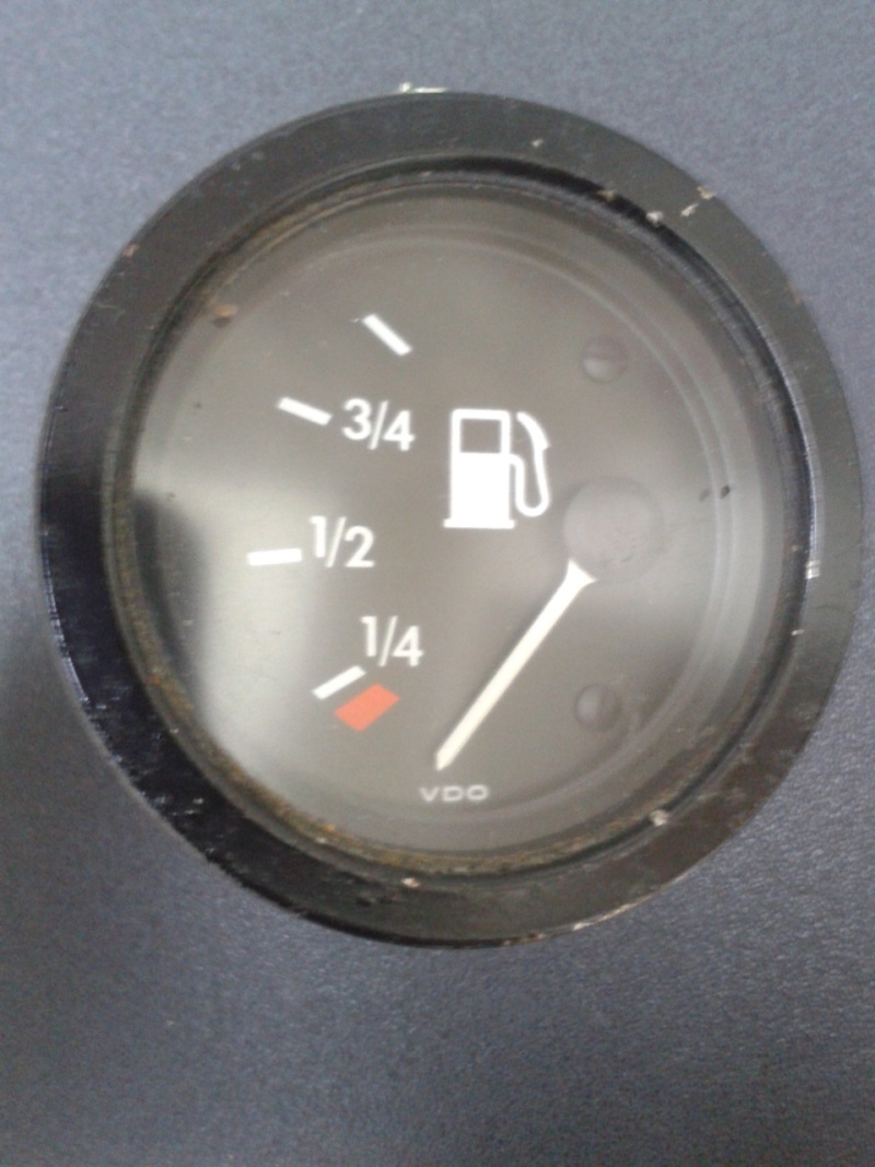

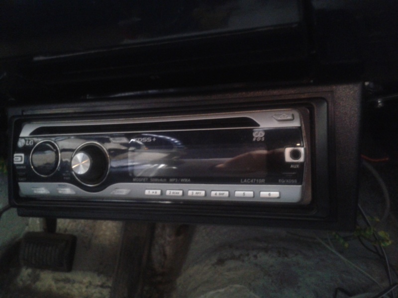

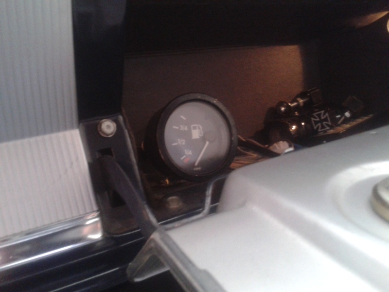

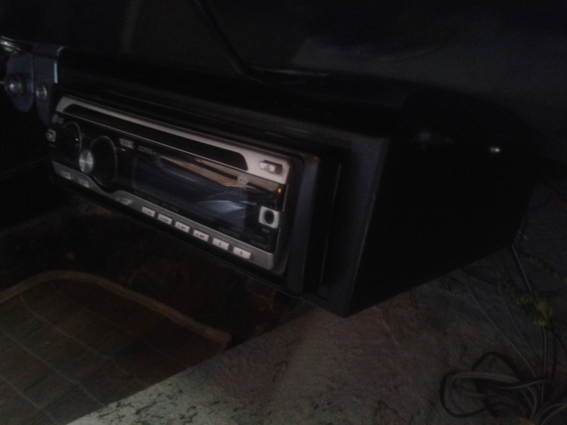

Donc j'ai pris le conseil de Guss de monter un manomètre de jauge a essence et en même temps j'en ai profiter pour monter un autoradio et enceintes pour écouter du bon vieux Rock'N'Roll :)
Manomètre de jauge VDO :)
Je les monter sur un petit support dans la boite a Gand, sa reste discret et sa dénature pas le tableau de bord d'origine
j'ai relier le mano de jauge est l'autoradio sur un vielle interrupteur
l'autoradio sur son support et les enceintes

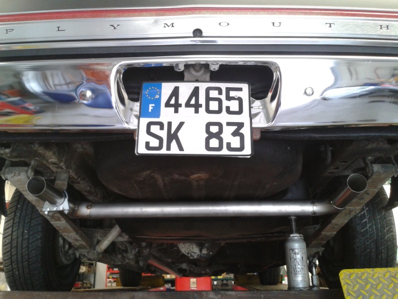

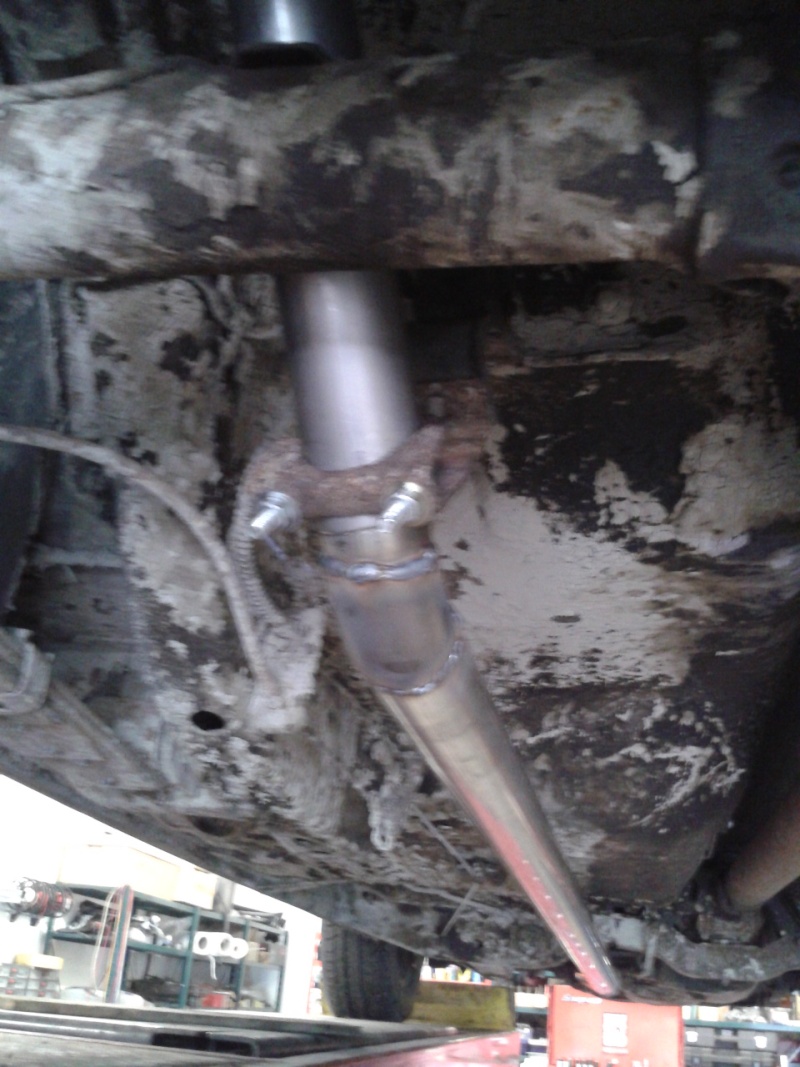

Ensuite j'ai monter un double échappement inox sortie diamètre 63 :)
Et pour le bruit, je peut vous dire que c'est bruyant
Sa fais le sons d'une Harley

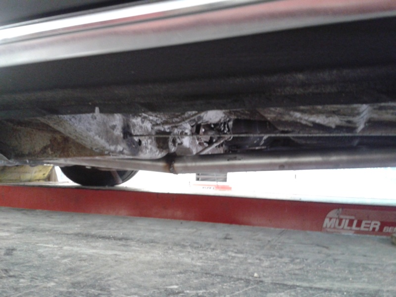

voici quelque photos du montage
Sortie de collecteur diamètre 53
Ligne diamètre 53
Montage de support de silentbloc sur mesure pour tenir les sortie

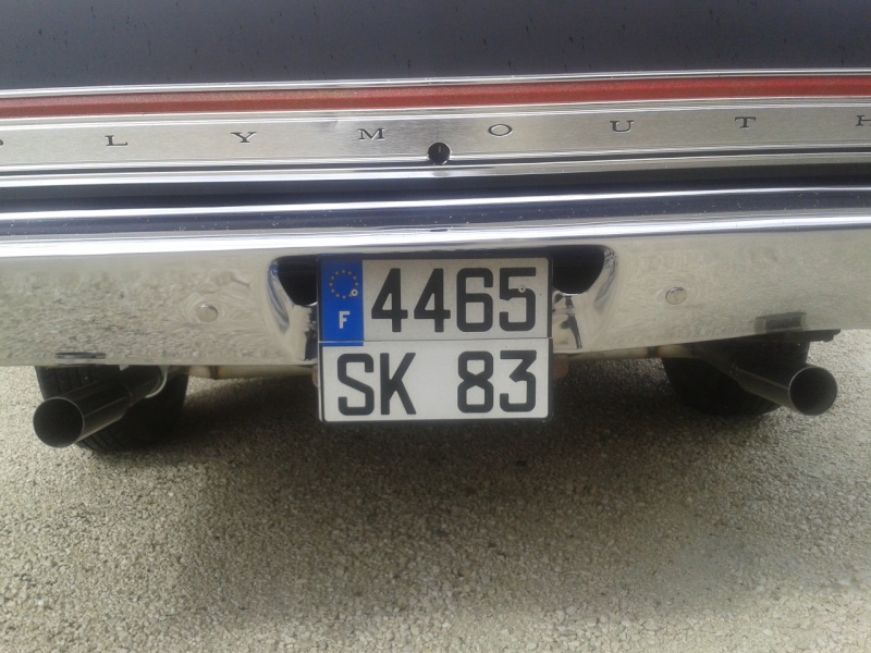

l'échappement final avec c'est sortie de 63 polie

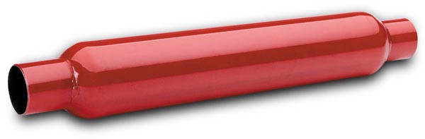

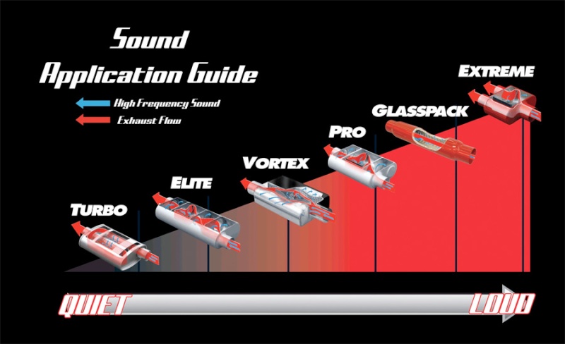

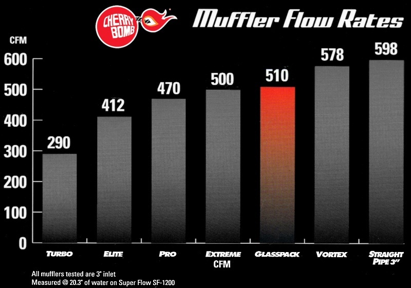

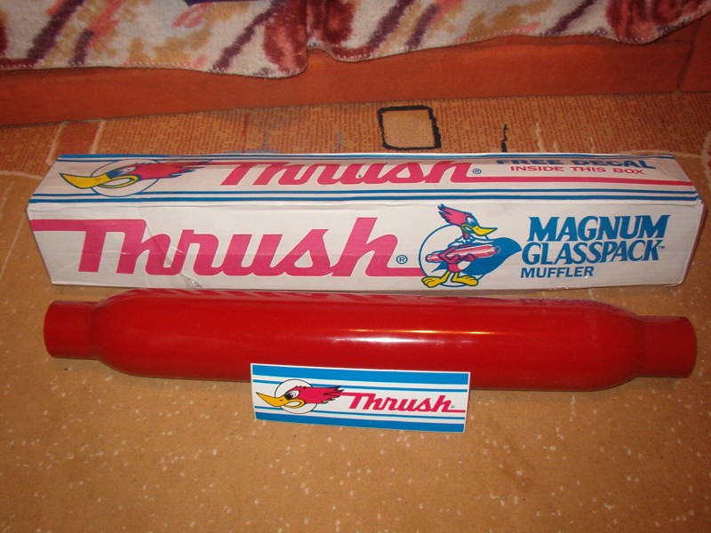

Comme je suis en échappement libre et que c'est pas très bon pour les soupapes
J'ai commander un Glasspack Muffler de la marque Thrush pour monter sur ma ligne
voici 2 photos de la pièces
Voici 2 photos des courbes de puissance de Glasspack
