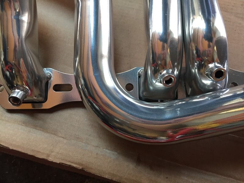

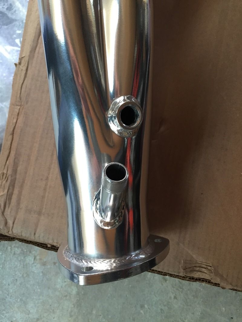

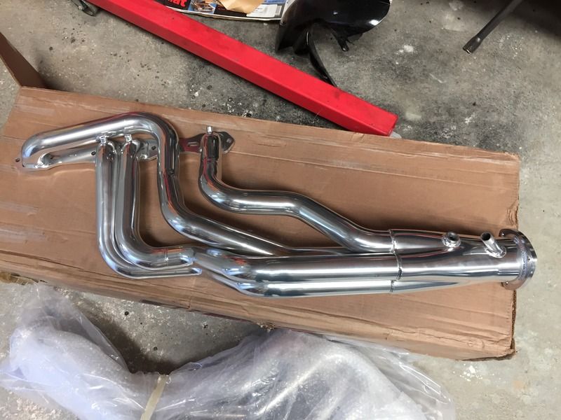

Donc, j'ai bien reçu mes collecteurs TTi
Ils font 2" par tubes, je ne pouvais pas aller au dessus a cause des mes culasses qui ne sont que des Edelbrock RPM
Ce qui est agréable, c'est un peu comme quand on va chez mcDo, soit on commande un cheeseburger, et on recoit l'un des nombreux qui a été fait d'avance et qui traine sur une étagère,
soit on commande un cheese sans cornichons et là il est fait spécialement pour vous
Là, c'est un peu pareil, quand je savais qu'avec ce que je voulais, les collecteurs seraient spécialement fait juste pour moi! ::kiss::
Et, maintenant, ils viennent d'arriver!!! Je vais donc pouvoir virer le 383 et commencer la préparation de mon 512! :woohoo:

 Sujet du message: Re:Stroker 512
MessagePosté: Lun Juin 22, 2015 9:51 am
Joli boulot de soudure, ça donne envie de les monter;)

le 0² sensor c est bien pour la sonde afr?
MessagePosté: Lun Juin 22, 2015 1:04 pm
Messages: 2023
yes !

Ouais c'est la réservation a faire pour la sonde AFR, j'en ai fais mettre une de chaque côté, "au cas ou"
et tant qu'a faire j'avais fait mettre les reservaton pour le "CRANKCASE EVACUATION SYSTEM"
Et, quand on prend le prix de base, toutes les options, et les frais de port et en plus les taxes de douane... rapidement ça douille!

RAF383 écrit:
Qu'es ce que la sonde AFR, a quoi ça sert... ? qu'es ce que le "CRANKCASE EVACUATION SYSTEM" et son utilité...?
Merci ;)
MessagePosté: Lun Juin 22, 2015 5:53 pm
cooper84 écrit:
RAF383 écrit:
Merci ;)
sonde "air fuel ratio" qui permet de régler ta carburation en fonction de l'analyse de ce que recrache ton moteur dans les échappements
le "crankcase evacuation system"... ton moteur, avec le mouvement des pièces en interne, varie la quantité d'air d'an le bas moteur, ce système permet aux moteurs
d'évacuer cet air par aspiration via les collecteurs d'échappement. C'est surtout valable sur certain moteur, là ou les montés en régime sont tellement brutale que
le reniflard classique ne suffit pas a vider le moteur naturellement. Il existe une étape au dessus qui consiste a une pompe a vide, qui fait le même boulot.
