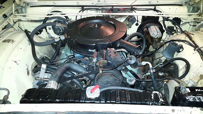

MessagePosté: Jeu Jan 08, 2015 9:41 pm
Messages: 518
Rom95 écrit:
J'ai egalement une tof du moulin. Il y a la clim bien qu'elle ne fonctionne plus et qu'elle laisse entendre un tictictic... peu rassurant quant a son état de santé :-/ Image
Salut à toi et félicitation ta voire et superbe !!!
Pour ceux qui est de la Clim si tu entend un clic quand tu la met en route c'est deja bon signe
Pour le reste rien de bien méchant
Trouve un petit frigorise du coin et demande lui tout d'abord de te metre le circuit sous azote pour détecter une éventuelle fuite
Suis pas de fuite tout va bien une petite charge au R413a et tu n'a meme pas besoin de changer l'huile du compresseur et les perf reste casi les memes ;)
Et si tu trouve un bon petit frigorise il te trouvera meme un peut de R12
Enfin c'est interdit en France depuis 25 ans donc pas de r12 :whistle: :

MessagePosté: Ven Jan 09, 2015 5:46 pm
Messages: 518
dodgefred écrit:
le R12 ET LE R134 ne sont pas compatibles!!! en revanche tu peux en changeant les joints faire remplir avec du r 134 mais un bon frigoriste te remplira ton systeme au r12 histoire vécue;)
Oui comme tu dit le r 12 et le 134 ne sont pas compatible du tout
Par contre le R413a et bien compatible avec les instal au 12
Et en aucun cas le changement de joint te permettra de metre du 134 dans ton instal
Seul un remplacement de compresseur et un bon rinçage devap et condenseur te permet de passer au 134 mais sans le remplacement de c'est deux derniere pièces tu pert de 20 à 30 % de puissance frigorifique
Pour info c'est mon métier ;-)
