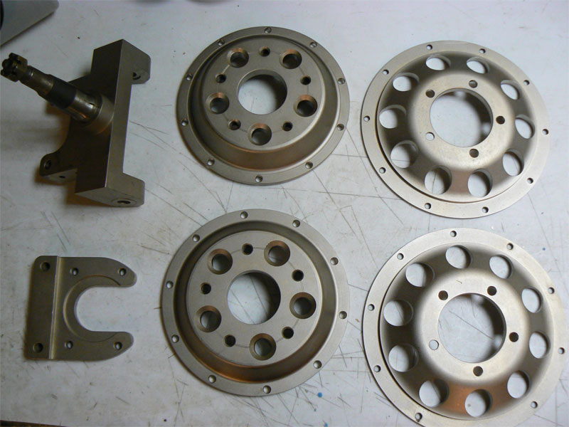

Tu as une photos des fusées fini ?
Il suffit de demander, voilà une photo au retour de traitement canigen des pièces acier, les bols supports de disques et les pattes de fixation d'étriers arrières, les bols sont en acier 42CD4 indestructible, par la suite, je remplacerai tout ça par un alliage léger, pour l'instant on fait costaud car j'ai pas envie de prendre un mur :S Image

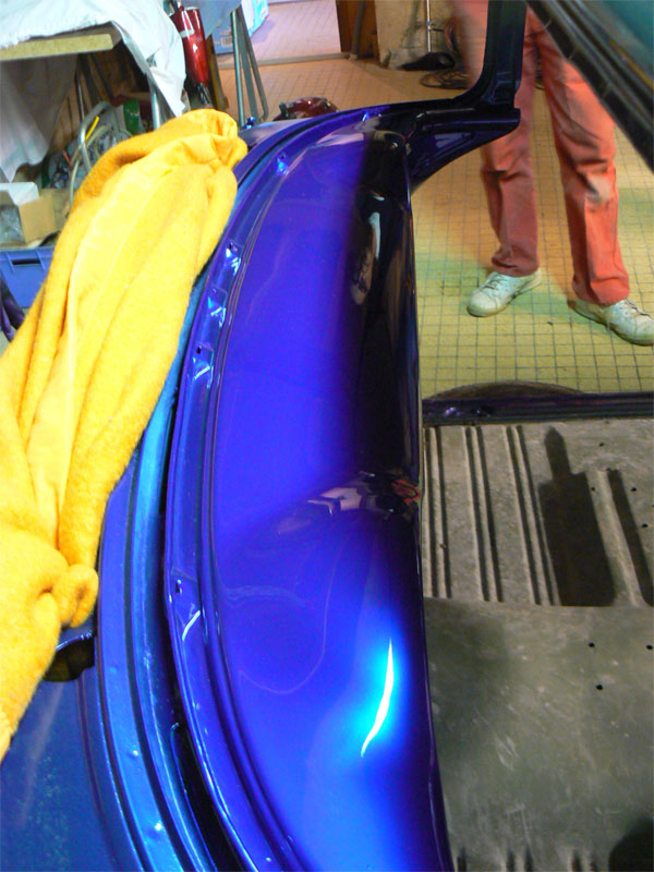

Oulà mon pauvre, la coque est revenue de cabine vendredi dernier avec les entrées de porte, cloison pare-feu, coffre peints, et elle repart sur roues dans 2 semaines pour la giclée finale :woohoo: :woohoo: :woohoo:, autant dire que je suis proche du but ;)
Une 'tite photo du tableau de bord, un indice sur la teinte de l'auto :woohoo: :woohoo: :woohoo:
J'vais vous faire patienter car j'ai pas décrit la moitié des modifications :blink: Image

nono tu aime le bleu :lol: :lol: :lol: :lol: :lol: :lol: Image

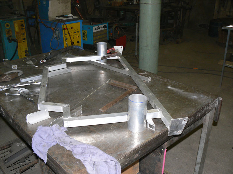

Etape je sais plus combien :S : fabrication de la traverse de radiateur
Comme j'ai fait l'acquisition d'un faisceau de radiateur monstrueux pour Diablo, je décide bien sûr de le monter sur l'auto mais, bien sûr ça ne passe pas dans la traverse support de radiateur d'origine, je décide donc d'en fabriquer une en tube carré aluminium et comme j'ai décidé de fabriquer une système Cold Air Intake, j'intègre dans la nouvelle transverse 2 passages tubulaires de 76 mm de diamètre. Image
J'ai en tête la teinte de l'auto depuis mon retour de LA en 2004, au musée NHRA j'ai acheté une maquette de Bel Air 56 avec une teinte de fou, je veux cette teinte depuis 8 ans, un candy bleu nuit donc ;) ;) ;)

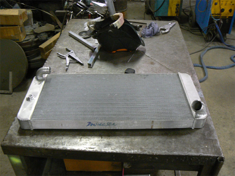

Le radiateur, j'ai eu le faisceau nu donc, conception et fabrication de boites à eau sur mesure, entrée, sortie et bossage pour montage capteur T° Image

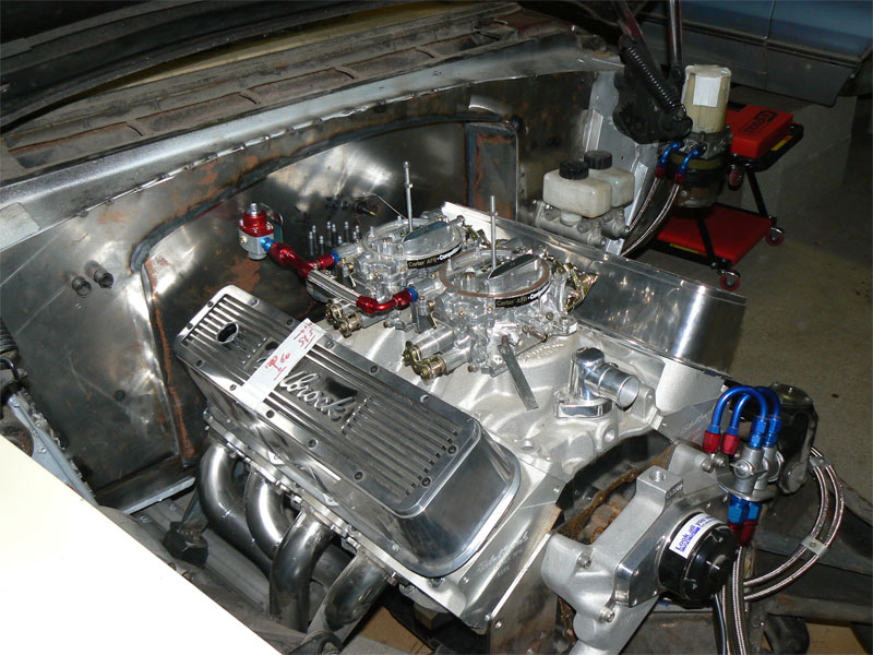

Voilà l'ensemble monté avec les 2 gros KN qui sont planqués derrière la calandre mais pas visibles capot fermé, les conduites aluminium qui vont des carbus aux KN sont en tube aluminum et coudes, vous aurez pas la photo, faudra venir voir l'auto à notre concentration à Ciel pour découvrir la bête :lol: :lol: :lol:
Au passage j'ai intégré un gros radiateur d'huile moteur avec un système de thermostat automatique qui ouvre une vanne quand l'huile moteur est trop chaude, une usine à gaz de fou, je sais pas si je vais le monter dès le début, mais tout est prévu... Image

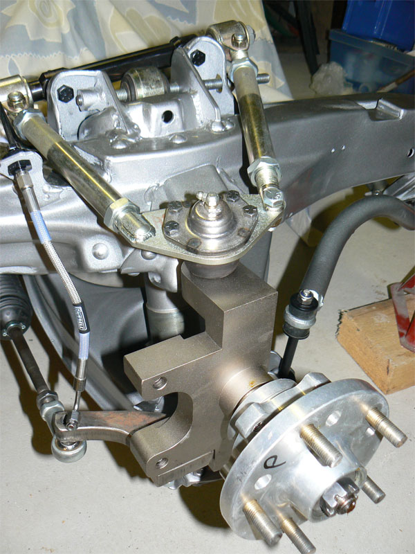

Pour les fusées, les axes coniques sont montés à la presse dans les pièces en alu usiné, n'est-ce pas?

Voilà une vue du biniou, il manque juste les conduites qui vont entre le moteur et le thermostat...au passage on voit aussi la pompe d'assistance électrique et les durites qui vont à la crémaillère assistée, le budget plomberie aviation m'a couté un peu cher :S :S :S Image

Genial , une petite config moteur ?? Mis a part qu'il est stroker en 540 me semble t'il ?
Oui, j'ai récupéré les parties de fusées de trans am 82-91 qui sont emmanchées à la presse dans les fusées, les fusées, elles sont en acier XC 48 et pas en alu, j'fais dans le costaud :lol: :lol: j'ai choisi du trans am car j'avais en stock les bols wilwood spécifiques qui se montent dessus, comme ça, pas de prise de tête en plus, j'ai assez donné ailleurs :S
Une petite vue du train avant en cours de remontage, tout n'était pas encore fabriqué définitivement, au passage on voit le boulot au niveau des ancrages supérieurs de combiné, une grosse prise de tête pour garder de la rigidité au berceau :S Image
