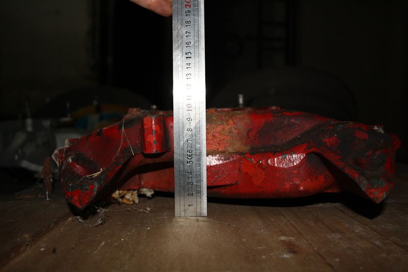

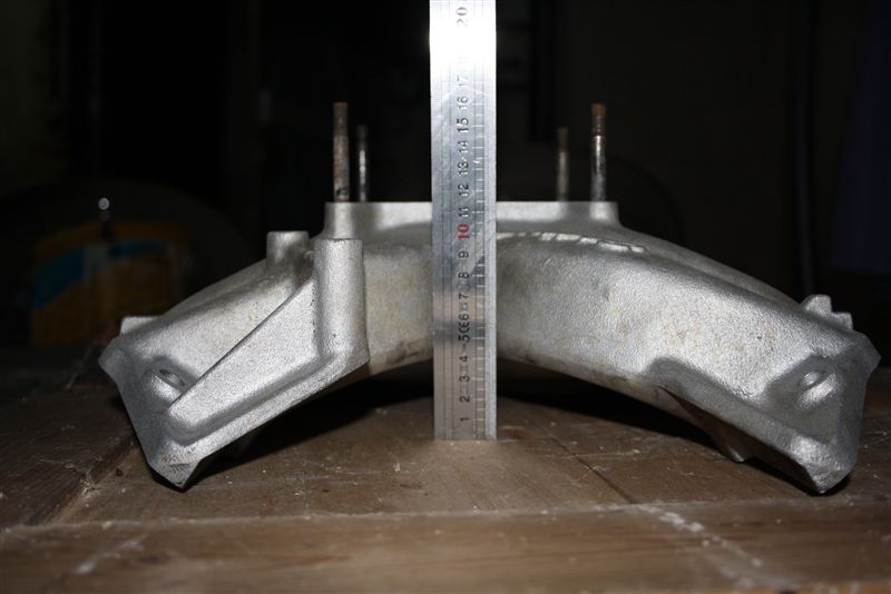

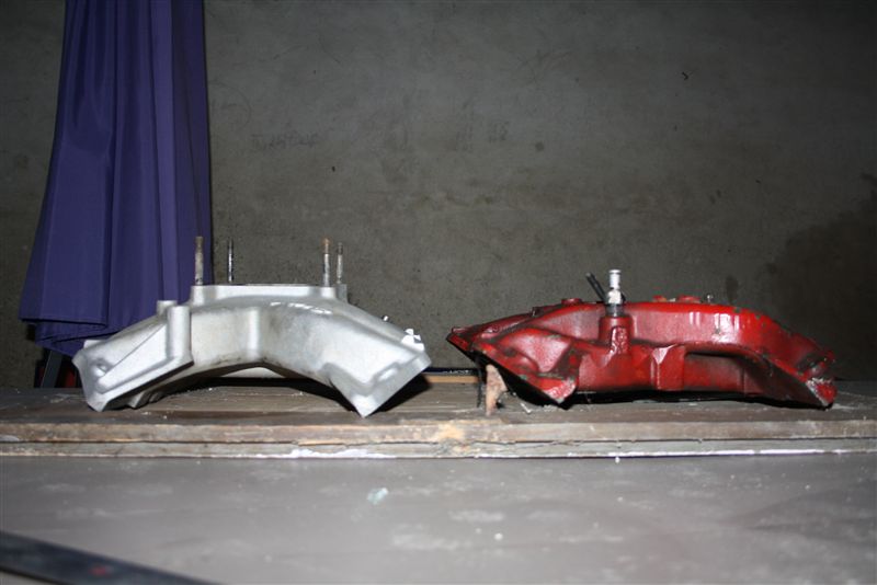

Bon, je viens de prendre ça, mais sur la pipe fonte les ce ne sont pas les portés qui reposent par terre, donc une fois en place elle doit être plus basse.
 Sujet du message: Re:mon 440
MessagePosté: Dim Déc 15, 2013 7:46 pm
MessagePosté: Dim Déc 15, 2013 7:47 pm
Bien sûr tout ça n'est pas précis mais ça donne un ordre d'idée.
Et comme déjà dit juste en haut là on voit bien que les portés sont à un bon cm du sol, par rapport à l'alu qui touche.
