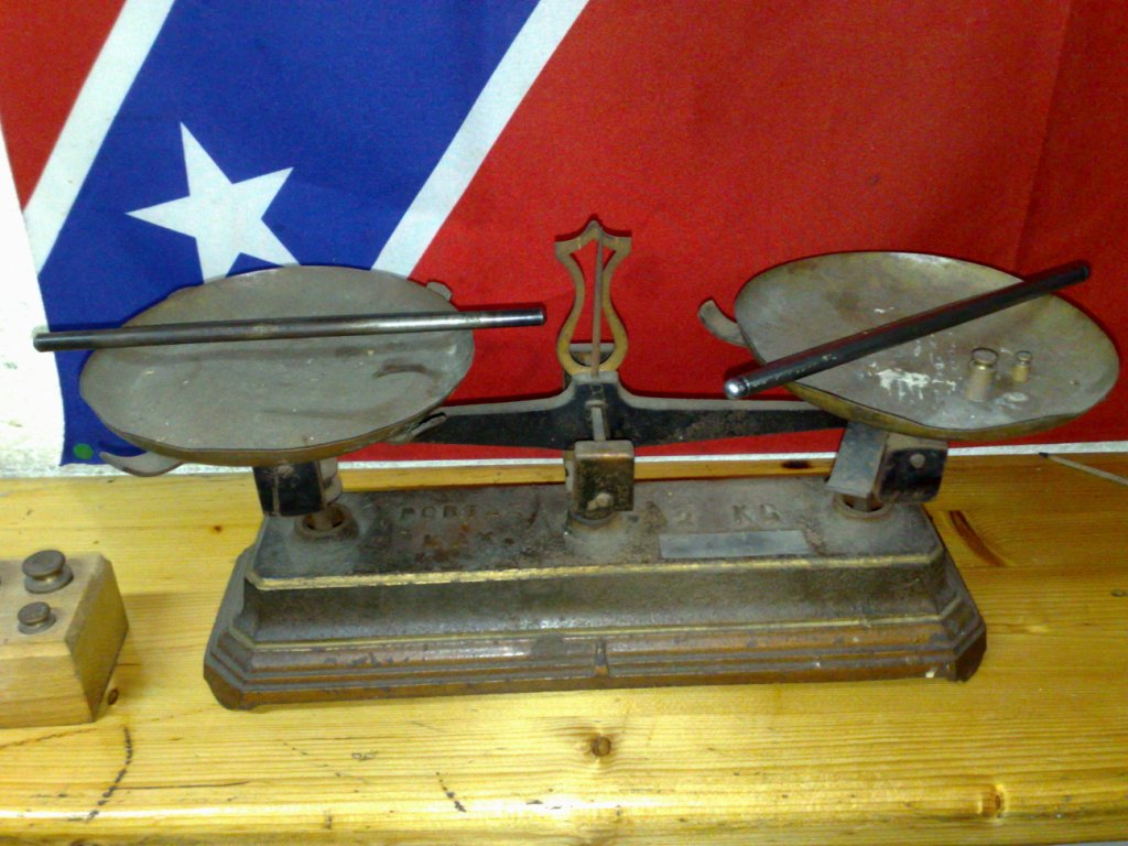

metrologie ok
à par un ou deux coussinet en + 0,02mm (histoire de dire que je n'ai pas ouvert pour rien)

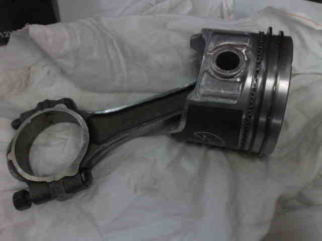

un jeu de piston neuf, équilibrage bielle/piston, segments chromoly.. pompe à huile haut volume (belle connerie en fait)..

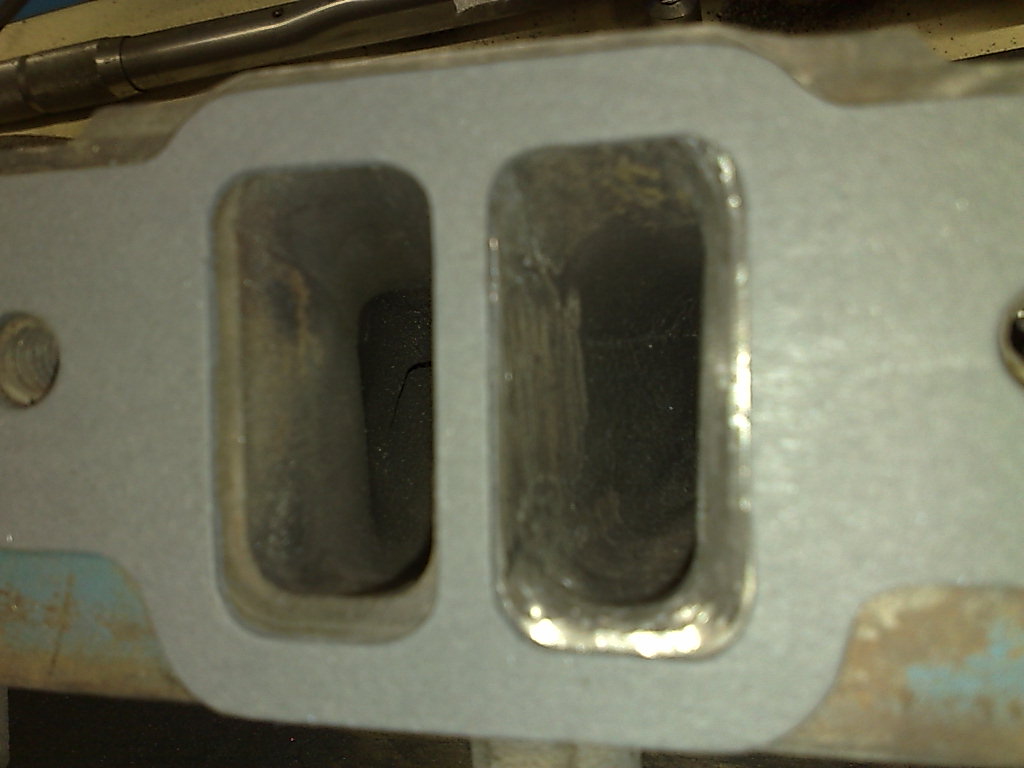

je me tâtais pour des pistons haute compression de chez Keith black.. et puis jme suis dis que je voulais un moteur fiable avant tout.. et puis leur données n'étaient pas très claires.. l'autre méthode aurait été de rectifier plan de joint de culasse/pipe d'admission.. mais ça m'aurait coûté plus chère que des pistons..
bon côté des choses, ça usera moins le démarreur et ça chauffera moins!;)
on vois le Gros Deck! Image

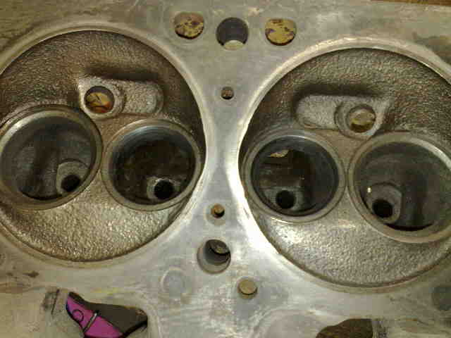

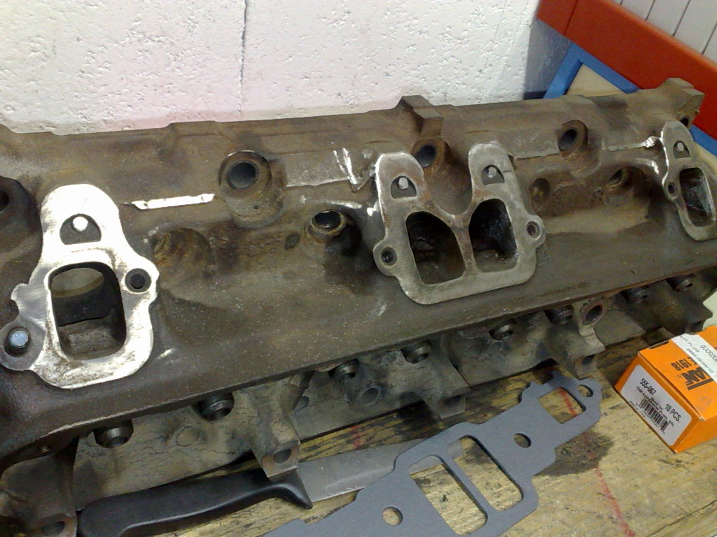

les culasses.. pfff c'est qu'il y en a des trous!
je me suis basé au plan de joint pour éviter les accrochages..
et j'ai fais pareil avec la pipe..
j'ai surtout enlevé les traces de moule..
et un peu poli les conduits (que de temps..) jme rappel avoir emmené mes culasses avec moi quand je partais en déplacement pour gratter dans la chambre d'hôtel.. ha qu'est ce que j'ai pu limer.... et encore gratter.. et frotter.. Image

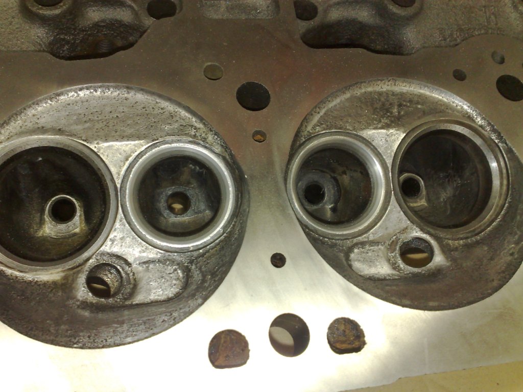

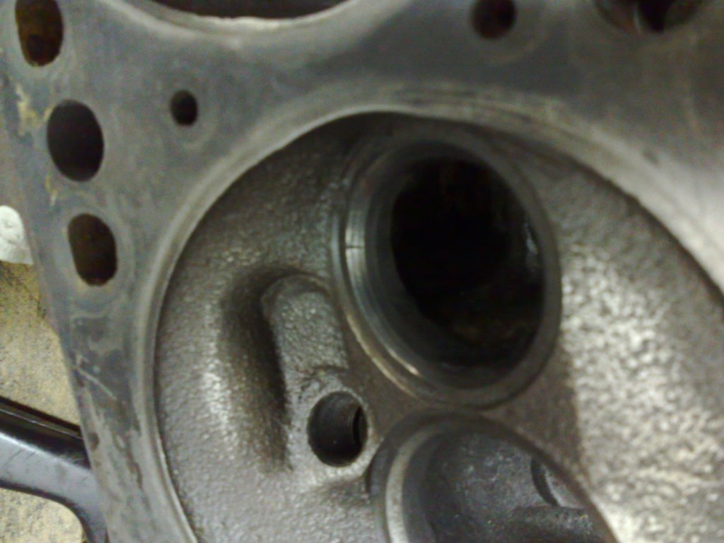

bon.. les deux culasses commencent à se terminer quand...
mais comment n'ai je pas vus ça avant..!
et là c'est le drâme Image

c'est vrais que ça n'est pas flagrant comme ça.. Image

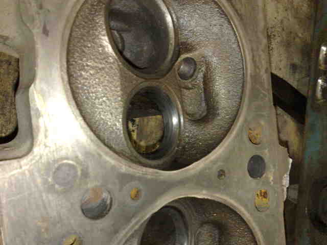

pourtant, si on regarde bien .. Image

hé oui ç'est bien ça, les sieges de soupape d'echappement 3/4/5/6 félés..:side: :S la zone.. Image

mais vu le travail des culasses effectués.. ça m'embêtait de m'en séparer.. comme tu as dis, c'est finit j'ai mis le doigt dans l'engrenage!
mais cette petite histoire m'a couté le prix d'une paire d'edel alu.. ou presque.
epreuve, remplacement des sièges défectueux; rectification du plan de joint de culasse et rectification des guides pour installer des joint de queue de soupape teflon.. re epreuve
1000e en liquide.. Image

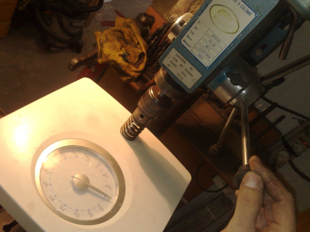

Messages: 274
ptite combine pour verifier le tarage des ressorts de soupapes.. en verifie l'effort sur la ballance en rapport à la distance (levée) parcourue par le mandrin de la perceuse à colonne.bon.. avec ma méthode, l'origine vaut le edel street..! Image
