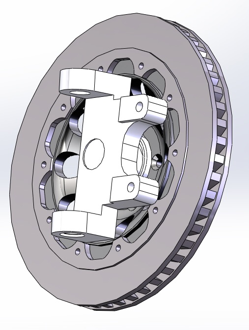

Une petite vue 3D de la conception des fusées Image

Pour les fusées, les axes coniques sont montés à la presse dans les pièces en alu usiné, n'est-ce pas?
Oui, j'ai récupéré les parties de fusées de trans am 82-91 qui sont emmanchées à la presse dans les fusées, les fusées, elles sont en acier XC 48 et pas en alu, j'fais dans le costaud :lol: :lol: j'ai choisi du trans am car j'avais en stock les bols wilwood spécifiques qui se montent dessus, comme ça, pas de prise de tête en plus, j'ai assez donné ailleurs :S

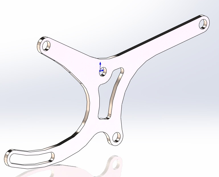

Si c'est l'impression que ça donne, tant mieux, j'suis du genre pas sûr de moi :blush: , alors c'est vrai qu'avant de lancer des heures de copeaux, je bidouille des maquettes en tôle soudée, des boulons, des gabarits en carton etc..., j'y passe un temps de malade avant d'être sûr à 100% que ça va aller du premier coup, et même comme ça, des fois faut reprendre :angry: :angry: , un entraxe mal calculé, une épaisseur foirée etc..., l'enfer que j'fais vivre à mes potes usineurs et découpeurs laser, j'te dis pas :S :S :S pour la découpe laser c'est pareil, un gabarit en carton, après un gabarit en tôle, après un plan DXF, une découpe en tôle hyper mince de ferraille de merde, essais, puis ajustage et reprise de plans, optimisation des masses et mise en place de congés de raccordement, puis au final, découpe dans la tôle de la bonne épaisseur et du bon matériau, un vrai psychopathe :blink: :blink: :blink:
Exemple : la patte d'alternateur, j'ai mis 3 ans avant d'être sûr de mon coup et d'avoir le design optimum :S Image

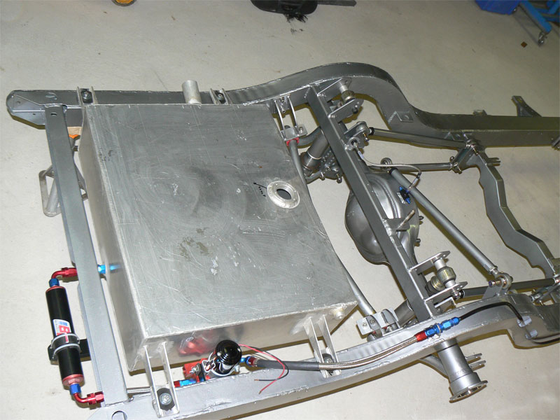

On continue la p'tite histoire par le circuit essence, un peu de standard et pas trop de prise de tête pour une fois, je décide de réaliser un circuit fiable et bien pensé (du moins j'espère), je choisi les éléments dans des marques qui tiennent la route, j'installe une filtre tubulaire Barry Grant de 2 pouces dans la transverse arrière et je passe les durits avia au travers du châssis jusqu'à la pompe aeromotive, à la sortie de pompe, je reste en avia jusqu'à la conduite rigide qui est fixée sur le flanc du longeron droit de l'auto, au passage, je fabrique les p'tites pates en alu et autre petites bidouilles, le plus chiant est de former la conduite rigide dans un tube aluminium de 10 mm de diamètre :S Image
