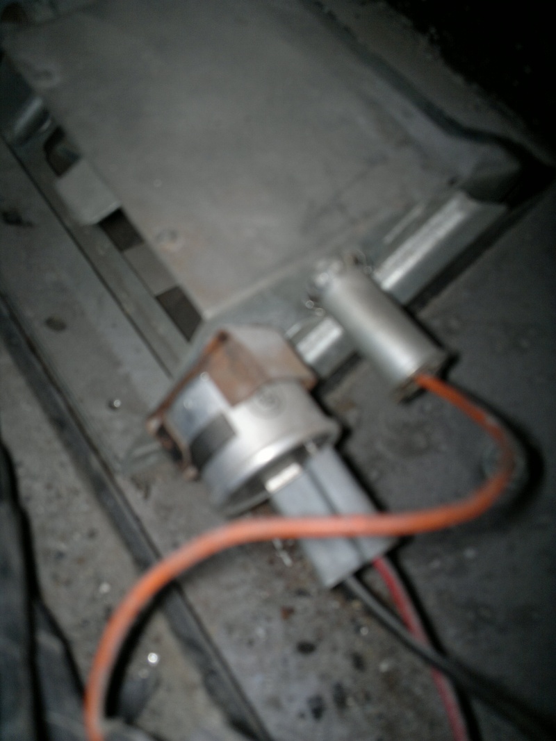

Petit "éclaircissement" sur les centrales clignotantes.
Il y en a bien deux qui sont épinglées de part et d'autre du cendrier. Sur cette photo on en voit une et à coté c'est l'éclairage du cendrier :
Désolé pour la qualité de la photo, je l'éditerai dés que j' arrive à faire mieux.
la centrale clignotante sur le schéma :
La centrale des warnings :
Je confirme :
Il n'y a que deux fiches sur ces centrales.
Pas besoin qu'elles soient à la masse pour qu'elles fonctionnent
Elles sont clipsées sur l'arrière du cendrier simplement pour amplifier le bruit du tic tac
