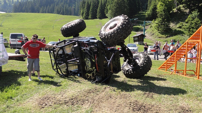

ca doit surtout "rendre malade" , d'amener un tel projet au bout et se retrouver les 4 fers en l'air !
mais c'est un probleme corrigeable ,ou tu vas devoir t'en tenir a des franchissements plus "humbles" ?

ok pour ca , si tu construis un tel jouet , tu sais que tu vas lui en faire voir de toutes les couleurs ! ce que je voulais dire ( et si j'ai bien lu ) c'est que dave n'a meme pas eu l'occasion de franchir autre chose que cette rampe , apparement ! il aurait peut etre voulu aller faire un tour du coté de chez swan ..... le dave ..... :blush: désolé, dure semaine ...

Pour la première sortie officielle le résultat a été plutôt décevant mais aussi très constructif.
Décevant car je n'ai roulé en tout est pour tout que 15-20 minutes...
Bref après l'arbre avant de sortie de boite de transfert qui à cassé net je me suis retrouvé en deux roues motrice (pour info il s'agit d'une NP205... j'ose pas imaginer avec une boite de transfert en alu... je pense qu'elle aurait explosé tout court). Le lendemain un coté sur la rampe à cause de la roue au sol qui glisse sur l'herbe et pour couronner le tout la boite auto dans le sac (voir ma recherche de pieces).
Le principal problème est que je ne connait pas le véhicule, ni ses limites et disons que l'hydraulique n'arrange rien car il gomme toute sensation, en fait on ne sent rien... on entend simplement quant sa casse.
En résumé il y a un gros travail de mise au point a faire avant de pouvoir penser à rouler sereinement.
- la première partie concerne les vérins de suspension qu'il faudra "brider" un chouia pour utiliser l'ensemble sans risque de casser.
- la deuxieme partie qui me pose le plus de problème reste le freinage. Tu prends trois tonnes, un ptit moulin bien coupleux, une réduction de 70/1, des pneus en 49"..... bref pas facile d'arrêter le bestiau avec des solutions de récup à pas chère. Ca me fait chier mais je vais être obligé de remettre du pognon dans cette partie...
Constructif car je me rend compte que cet engin ne se conduit pas comme un 4x4 mai comme un 747... les possibilités sont énormes mais le check up à faire avant de passer la 1ere est surprenant... pendant c'est encore une autre histoire.
Pour les histoires de pression d'huile moteur et a ma grande surprise je n'ai aucun problème lié aux angles de travail. Il 's'agit du carter stock du w200 (en partie arrière et non centrale comme sur une voiture "normale") il n'est pas cloisonné et n'a subit aucune modif. A ma décharge je n'ai pas encore essayé dans une descente copieuse ou une situation d'arrêt dans le pentu.
Pour l'histoire de la casse et des tonneaux c'est prévisible et prévu pour, simplement je ne pensais pas y venir aussi vite.... :lol: comme ça, c'est fait... un appréhension de moins... pour info les sieges Kirkley sont top pour ce genre de manip. Tu rentres les bras, la tête et tu attends que ça se passe.... le maintien est vraiment top même si je pense rajouter le maintien de la tête.
