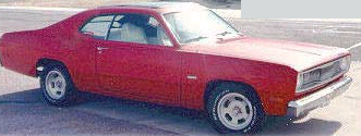

Hello Chris (on se connait, non?? ^^) et TJ!
Pour passer en 5x4.5, tu peux monter des trains roulants de dart 73/74 (disque à l'avant en cadeau bonux!), et c'est plus sécurisant que des adapteurs...
Une voiture??... Plymouth Duster! ... La couleur???... No comment!
 Sujet du message: Re:jantes ????
MessagePosté: Lun Jan 26, 2009 12:01 pm
salut!
alors, oui pour les adaptateurs, si tu veux les virer, faut changer les disques avant et le pont pour remettre de l'origine d'occase mais avec des entraxes plus grands.
les jantes qui sont dessus sont très bien! :P
et les pneus quasiment neufs!
très costaud les nankang! ;)
avant d'être à séb, l'ancien proprio, c'était la mienne!
elle a l'air d'être entre de bonnes mains! ça fait plaisir!
