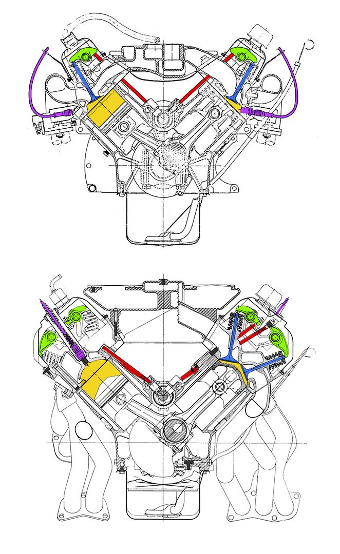

Ya moyen d'un 318 d'en faire un "HEMI" ? Les culasses existent ? Sans strocker ?

En fait... oui et non, ça prendrait une tel modification de la conception du moteur que ça n'a aucun intérêt
Le 440 et le 426 Hemi, ont une base de bloc moteur qui est assez semblable (Keith Black, quand il en "tourne" un depuis un block alu, il partent de la même base)
Mais, si la configuration du bas moteur reste très proche, le haut n'a rien a voir...
J'ai mis en couleur sur ces deux coupes les différentes pièces qui nous intéressent.
Allumage : mauve
Chambre de combustion : Jaune
Culbuteurs : vert
Soupapes : bleu
Tige de culbuteurs : rouge
Et c'est la qu'on voit que ça n'a rien a voir!
Les soupapes sont oposées sur un moteur Hemi, la bougie est sur le dessus
Les soupapes sont alignées sur un moteur "normal" et la bougie est latérale
Les tiges de culbu sont parallèles sur les "normaux" et ont un angle différent sur les Hemi
Idem pour les rampes de culbuteurs
Et surtout la chambre de combustion, qui est complètement différente
Donc, "oui" tu peux arriver a faire grimper un chien dans un arbre, mais ça va être super compliqué mais un chat sera plus efficasse, par contre, tu peux prendre un chien et en faire un chasseur redoutable, bien plus redoutable qu'un chat... ;)
