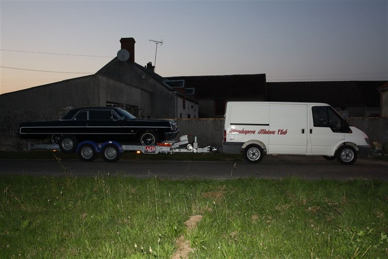

voici le mien les vosges ticheville 550kms et 8h de route vitesse max 90, c'est long!
mais on a fait l'aller retour sur un week end départ le jeudi matin retour le dimanche soir, c'est chaud!!
mais c'est vraie qu'une duster c'est plus légé;)

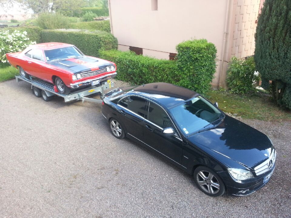

même pas en rêve je prend un ensemble comme celui la !!!!!!!!!!!!!!!!!!!!!!:side: :side: :side:

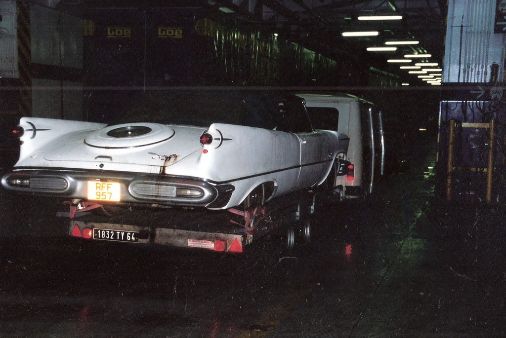

Totalement insouciant et imprudent, le rapatriement de mon Imperial depuis l'Angleterre en 1994: véhicule tracteur: J9 diésel . Poids de la voiture 2,3 t (+ remorque 500 kg). Interdiction de dépasser le 85 kmh sinon "lacets". Trajet uniquement autoroute (14 h de Dieppe à Pau !). C'était pas moi qui conduisait mais on serrait les fesses quand on voyait une descente et que presque 3t te poussaient au cul. Le conducteur était le plus confiant, dès qu'il y avait une amorce de lacet, il ne freianit surtout pas, il laissait aller quelques secondes puis accélérait ... En montée par contre, pas de risque, on devait pas dépasser le 30-40 dans certaines ....
Quelques années plus tard on a ramené une autre Imperial du Gard. Déjà c'était plus un J9 mais un Sprinter et la remorque était "home made" spécial américaine (elle avait un plateau de 4,50m au lieu de 4m) J'étais pas plus rassuré mais à 100-105 kmh ça allait comme une fleur !
ah ouais, tu crois que ca va pas le faire ????
