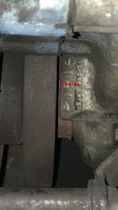

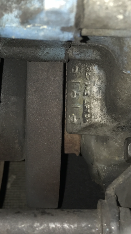

Tu as bien noté où était écrit "0" sur l'index ? On voit pas très bien sur ta première photo.
Astuce (qui n'est pas dans les vidéo .. :mrgreen: ), nettoie bien ta marque / fente sur le damper et mets y un coup de "blanco" (ça tient mieux que la craie), ainsi tu le verras parfaitement lors des éclats de la lampe strobo.

J'ai essayé de zoomé, à quoi correspond les 3 (0) qu'il y a sur l'index? Je me fie auquel?
image.png [ 3.78 Mio | Vu 2089 fois ]

Encore une inscription à la c*n... Y'a marqué Before et after pour les autres "0".... Donc on est bien d'accord c'est celui du milieu avec le trait à droite du O qui est le bon repère.
0.jpg [ 266.85 Kio | Vu 2080 fois ]
