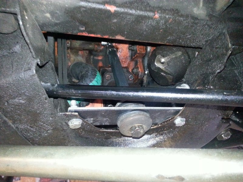

perso j'ai monter un truc "home made"...

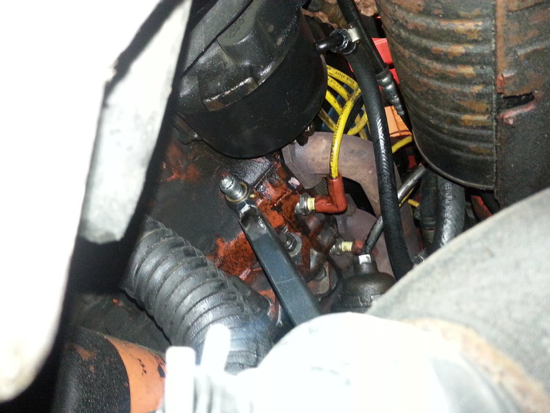

j'ai bricolé ça:
20150825_182006 - Copie.jpg [ 318.3 Kio | Vu 3360 fois ]

j'ai déjà essayé ceux là!
et c'est de la merde aussi, 200 billets verts et seulement 4 mois de tranquillité!
ils ont été littéralement arraché et la ferraille déchiquetée!
du coup, j'ai remis un support à 4 balles de chez rockauto et la biellette.
et ça bouge plus!
20150825_182015 - Copie.jpg [ 1.96 Mio | Vu 3351 fois ]
