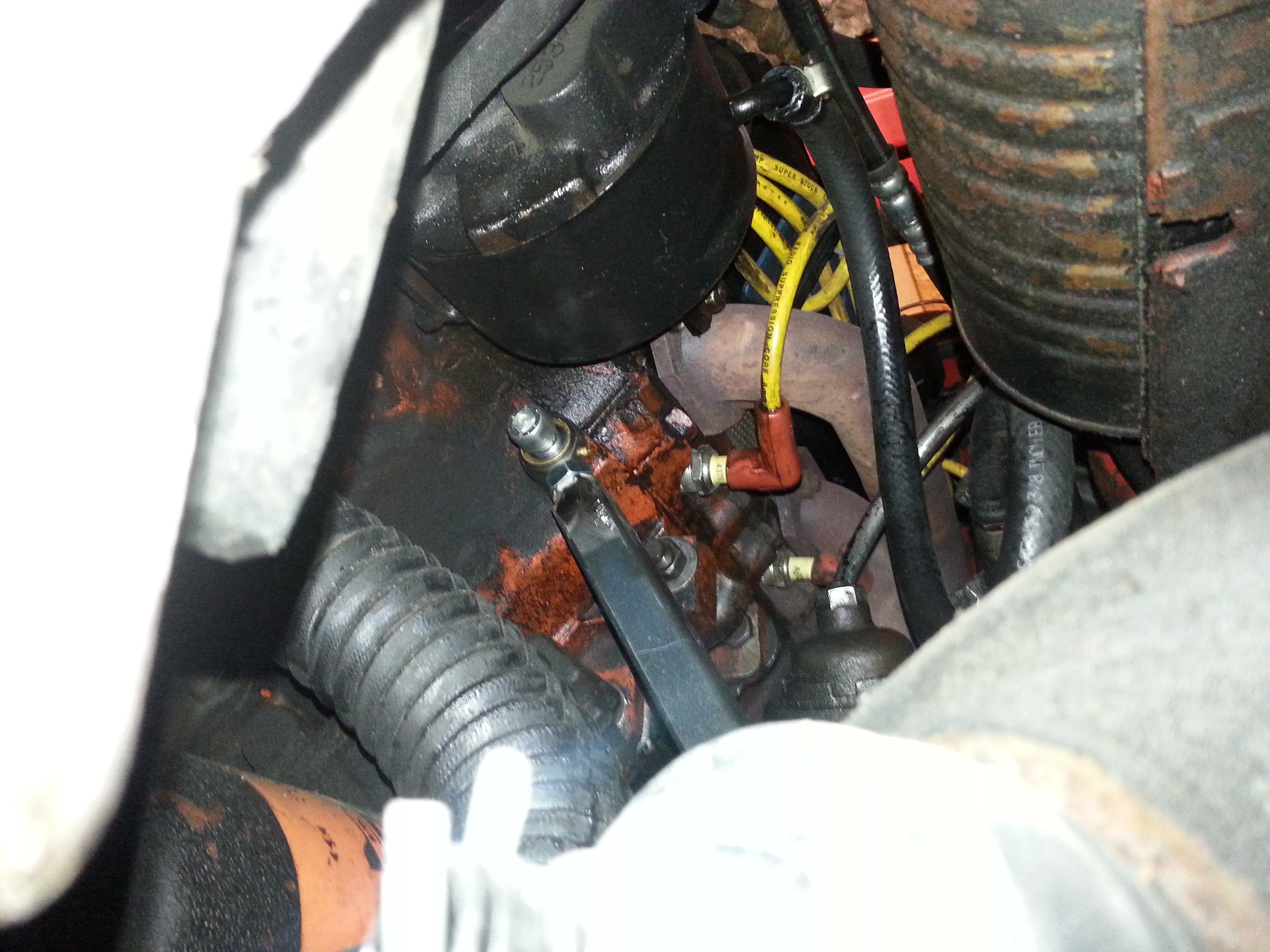

perso j'ai monter un truc "home made"...

j'ai bricolé ça:
20150825_182006 - Copie.jpg [ 318.3 Kio | Vu 3366 fois ]

j'ai déjà essayé ceux là!
et c'est de la merde aussi, 200 billets verts et seulement 4 mois de tranquillité!
ils ont été littéralement arraché et la ferraille déchiquetée!
du coup, j'ai remis un support à 4 balles de chez rockauto et la biellette.
et ça bouge plus!

je pense qu'il y a plusieurs facteurs qui viennent à bout de nos supports:
- le grip, on a tous des pneus surdimensionnées.
- l'utilisation, dans mon cas, c'est quasi tout le temps pied dedans!
- les modifs de transmissions/moteur (383 un peu affûté),
- le rapport de pont (long: 3.23)
tout ça fait que ça tire sur la gueule au silentblocs...
