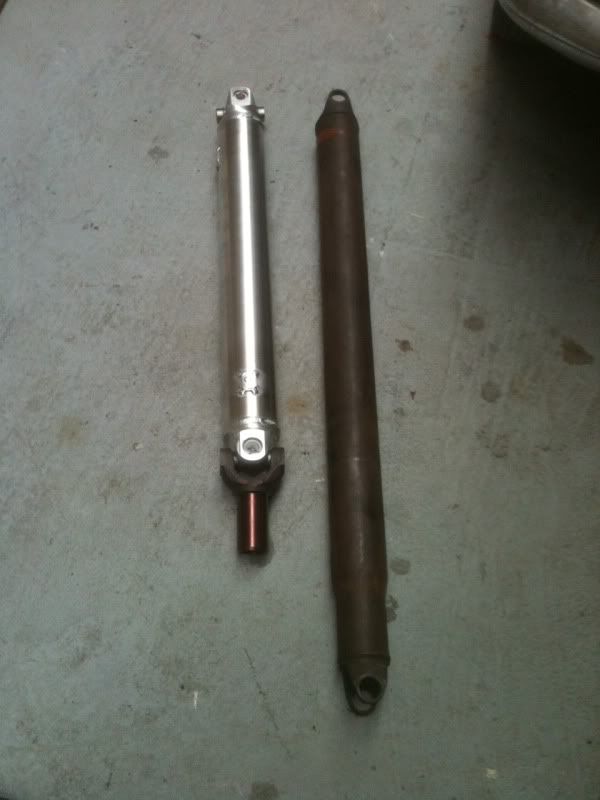

Donc, quand tu commande le kit, il est important de se dire que faudra démonter ta queue de boite existante
Il y a aussi l'arbre de transmission qui est a raccourcir considérablement (j'ai préféré opter pour un neuf en alu chez Inland Driveshaft)

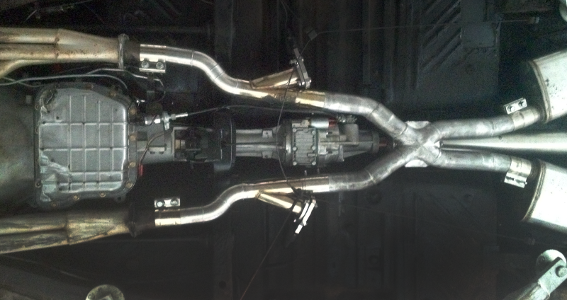

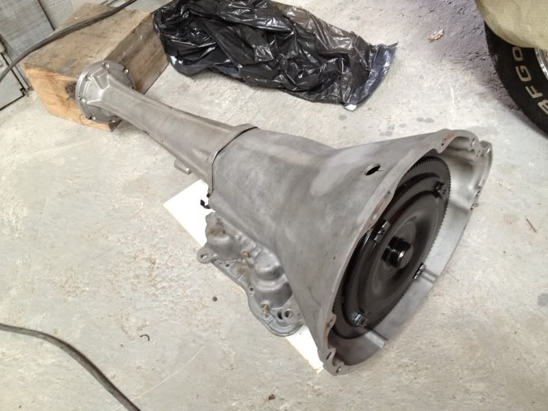

RAF512 a écrit:
lilian a écrit:
pareil, je peux me l offrir donc rien à faire des commentaires sur l'amortissement (je viens de vendre un de mes landrover defender), puis je crois que c est la modif la plus simple pour augmenter l'agrément de conduite !!
si tu as quelques photos, je suis preneur !! as-tu martelé un peu le tunnel de transmission ?
Oui, j'ai "légèrement" martelé le tunnel de boite, mais vraiment très peu
Je n'ai pas beaucoup de photos, mais si ça peut t'aguiller
(la photo avec la ligne c'était "avant" mes collecteurs TTi)
