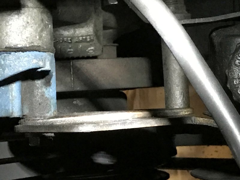

damper au point 0 (je suppose que c'est celui du milieu car y a 3 point 0??)
IMG_1341.JPG [ 362.27 Kio | Vu 3193 fois ]

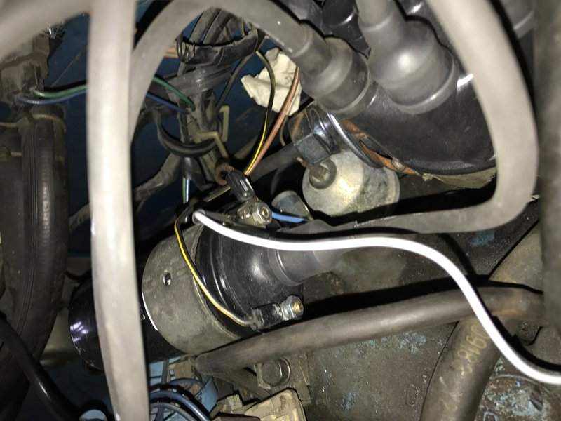

et je mets le doigt d'allumeur au niveau du cylindre 1:
IMG_1342.JPG [ 773.14 Kio | Vu 3193 fois ]

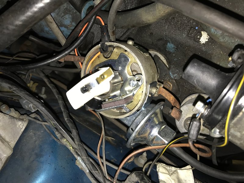

mon doigt indique le cylindre 1:
IMG_1343.JPG [ 772.52 Kio | Vu 3193 fois ]
ça toussote, ça pu l'essence, ça démarre 15s et ça cale. je ressaye ça toussote mais pas plus.

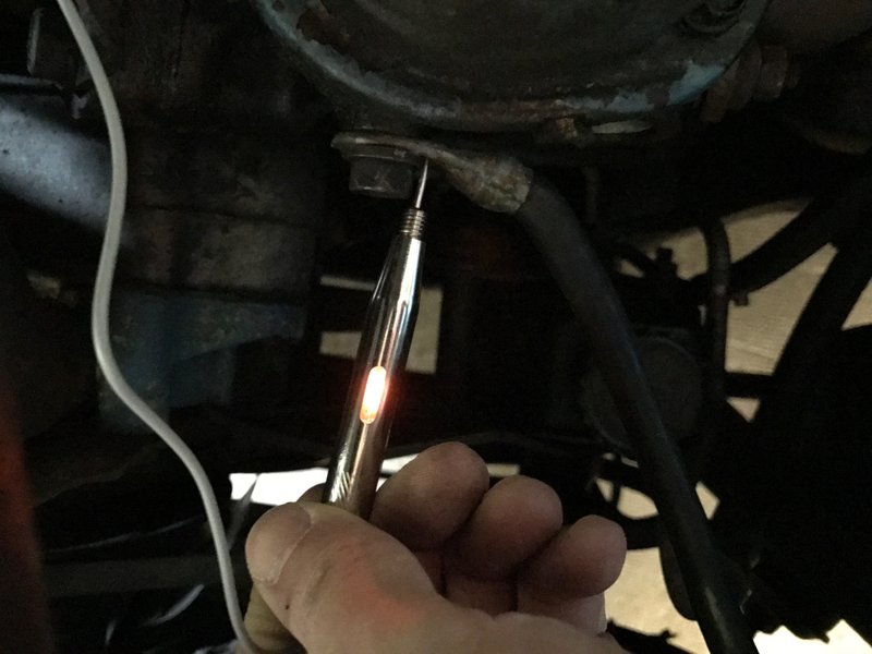

Cylindre 1 au PMH ensuite j'ai placé une pince sur le + de la bobine et la pointe sur une masse, mis le contact:
IMG_1345.JPG [ 539.46 Kio | Vu 3146 fois ]
IMG_1347.JPG [ 512.4 Kio | Vu 3146 fois ]
c'est tjrs allumé, même quand je bouge l'allumeur :think: y a truc que je fais à l'envers?

bein si tu as mis ton cyl n1 au pmh et en bascule le la lampe branché sur le + bobine et à la masse c'est que tu es calé à zero degré..... essaye en coupant le contact :mrgreen: :mrgreen:

En coupant le contact pas de lumiere :naughty:
Quand tu dit ton cyl pmh (point mort haut c'est dire le piston en haut), mais en bascule ça veut dire quoi? :doh:

si j'ai bien compris tu as mis ta lampe temoin sur le plus de la bobine donc l'alimentation de celle ci donc ton plus APC, et sur la masse!! c'est logique que contact mis ca s'allume et contact non mis ca s'allume plus.

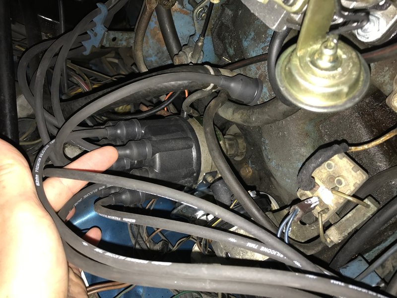

En bascule cela signifie que tes soupapes sont fermées toutes le deux et que les basculeurs sont libres, tu es sur la phase explosion de ton moteur à quatre temps, admission,compression,explosion puis échappement..Je crois bien, il y a longtemps que je n'ai pas ouvert un bouquin !!!! corrigez si nécessaire !!! ton doigt d'allumeur doit être au niveau du fil de bougie du cylindre numéro 1. Quand tu es face à ton moteur c'est le cylindre le plus proche du radiateur donc la culasse de droite.
Tu peux aussi du coup remettre les fils de bougies dans le bon ordre d'allumage: 18436572, culasse de droite 1357 et celle de gauche 2468.
