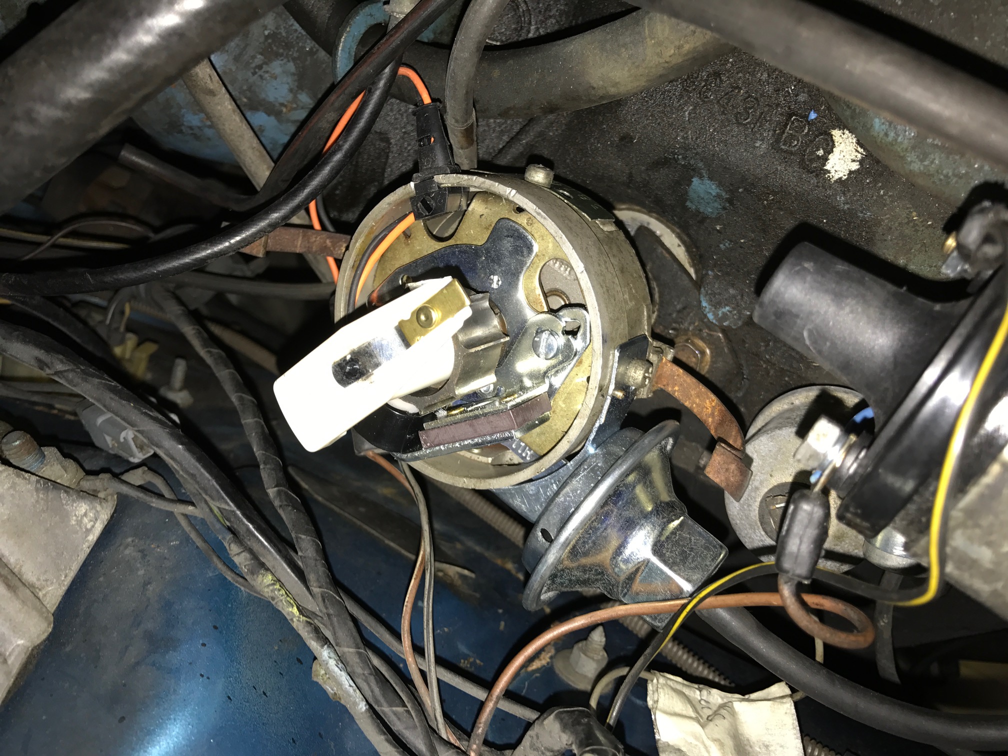

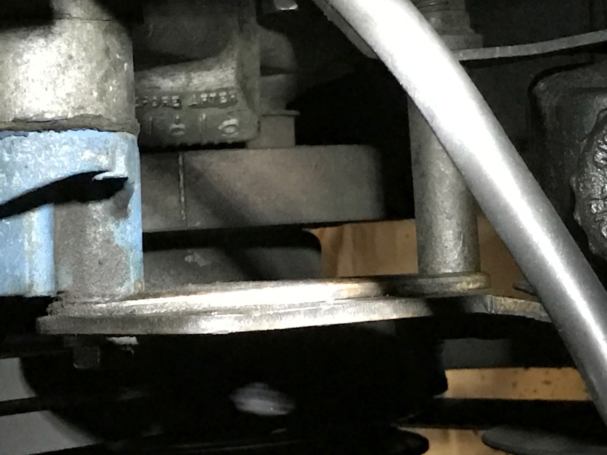

je regarde sur le forum et trouve un vieux sujet sur le calage de l'allumage, donc je mis attelle:
damper au point 0 (je suppose que c'est celui du milieu car y a 3 point 0??)
IMG_1341.JPG [ 362.27 Kio | Vu 3186 fois ]
et je mets le doigt d'allumeur au niveau du cylindre 1:

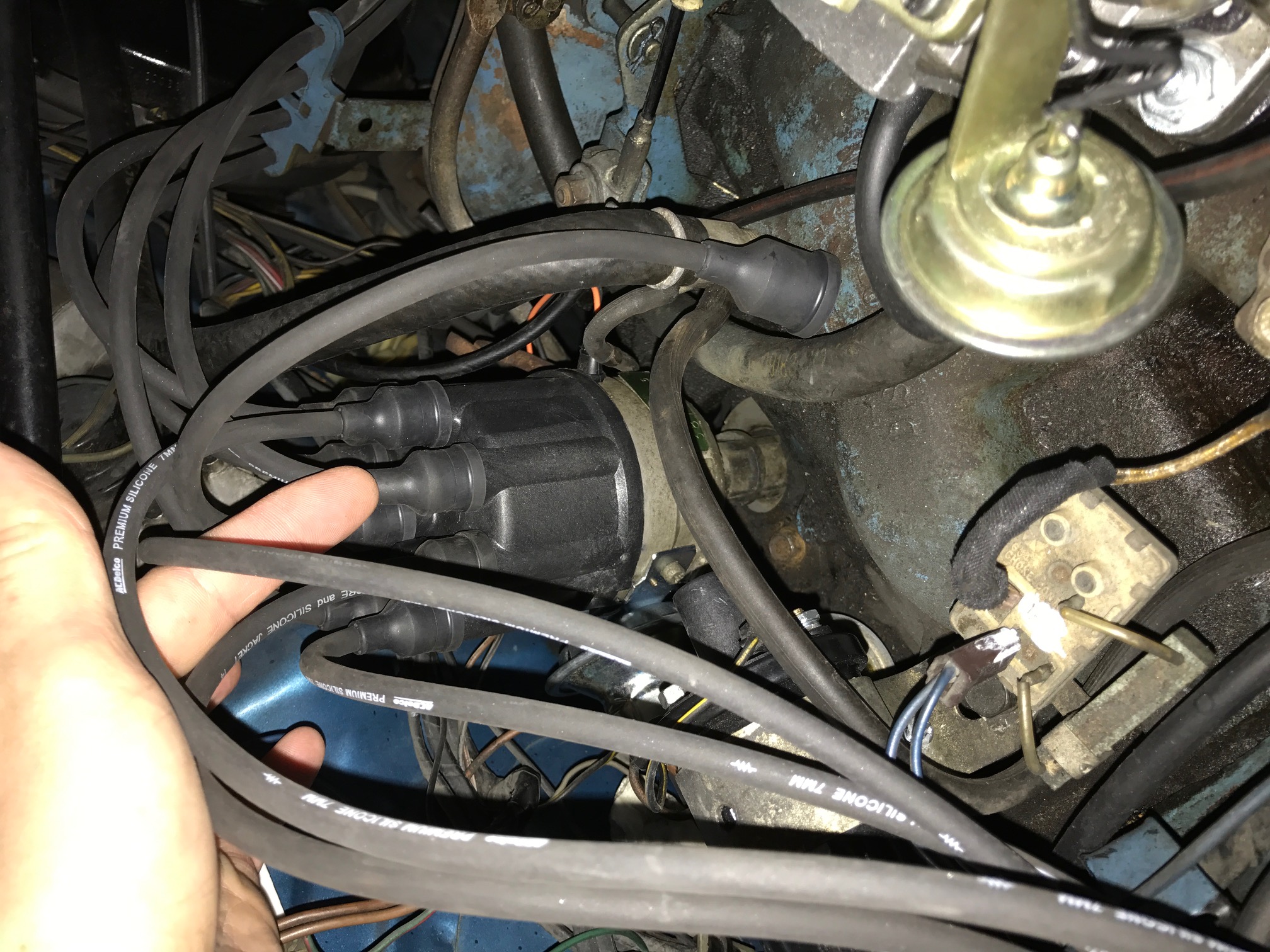

mon doigt indique le cylindre 1:
IMG_1343.JPG [ 772.52 Kio | Vu 3186 fois ]
ça toussote, ça pu l'essence, ça démarre 15s et ça cale. je ressaye ça toussote mais pas plus.
mes questions:
est ce que j'ai rattrapé ma connerie au niveau du calage?
est ce que j'ai pu la noyé en instant pour la démarrer et faut t'il que j'attende (cb de temps?)
PI: avant tous ca elle démarrais nickel, mais j'avais ce problème persistant de raté qui je pense venais du capteur, pompe à dépression ou calage d'allumage d'ou le changement des pièces.
(désolé si je n'utilise pas les bon terme je débute :pray: )
merci d'avance

Reprends la base : pour un small block: mets ton cyl n1 au PMH enleve ta bougie pour controler, la 1ere coté chauffeur celle qui est en debut de culasse general allemand derriere ta pompe de DA. Branche une lampe temoin à 2 fil, un sur le+ de la bobine et l autre à la masse. desserre legerement la patte de fixation de ton allumeur, et pivote le en le faisant tourner de g à droite des que la lampe s'allume arrete tout tu es a zero degré repere ce point sur ton damper et tes marques sur le carter de distrib..... marque le avec une trace de peinture blanche....tu devrais demarrer ton moteur sinon continue à tourner doucement jusque ça demarre... finis ton reglage à la lampe en suivant les valeurs recommandé pour ton allumeur et oublie pas de resserer ta patte de maintient. :whistle:

Nickel merci Fred, j'essaye ça ds la semaine.
Par contre j'ai pas trouver les valeurs sur mon gros manuel de 400 pages? Je peux les trouver ou? :think:

dans le chapitre electricité, specifications tu devrais avoir les n° d'allumeurs avec le reglage d'avance necessaire :whistle: si tu as bien le shop manual constructeur. ces valeurs peuvent aussi etre differentes si tu as un AAC aftermarket :dance:

En bascule cela signifie que tes soupapes sont fermées toutes le deux et que les basculeurs sont libres, tu es sur la phase explosion de ton moteur à quatre temps, admission,compression,explosion puis échappement..Je crois bien, il y a longtemps que je n'ai pas ouvert un bouquin !!!! corrigez si nécessaire !!! ton doigt d'allumeur doit être au niveau du fil de bougie du cylindre numéro 1. Quand tu es face à ton moteur c'est le cylindre le plus proche du radiateur donc la culasse de droite.
Tu peux aussi du coup remettre les fils de bougies dans le bon ordre d'allumage: 18436572, culasse de droite 1357 et celle de gauche 2468.
