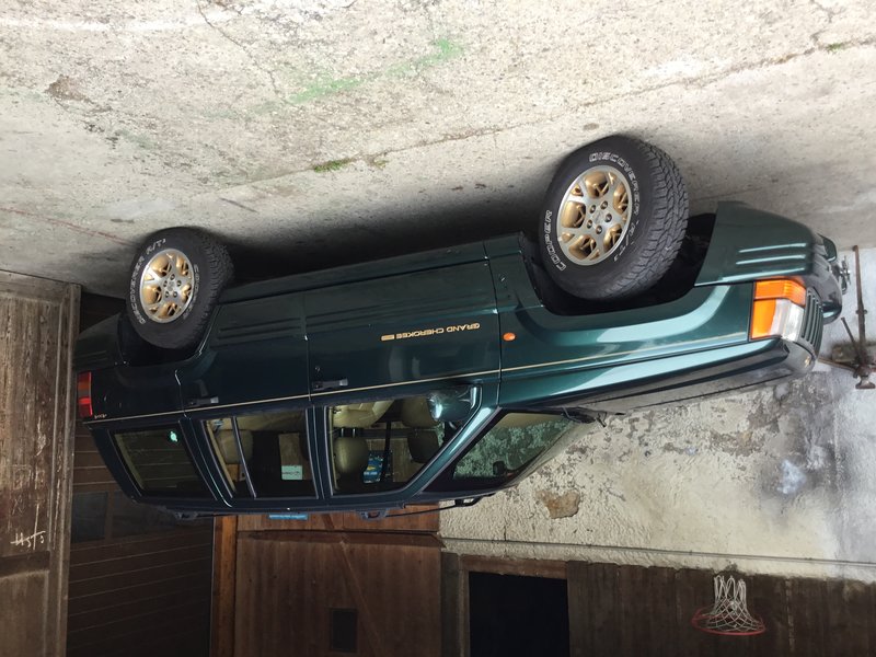

Merci Fred, te fatigue pas j ai commandé un manuel d utilisateur, parce que pas si simple avec ces réglages mémorisés, je m en sort pas. Par contre pour la radio c est ok, j ai dû aller au garage, faire sortir la radio, attendre un jour et j ai enfin le code! Il faut le rentrer chaque fois que la batterie est débranchée...il y a déjà trop d électronique en 98 :lol: . Sinon il roule bien, c était un papy qui l avait et il a été soigné longtemps, 87000km, mais on sent à la boîte qu il a été utilisé pour tirer, les vitesses passent seulement dans les tours, désagréable. J avais essayer un 95 qui n avait pas de crochet, la boîte était un régal... je vais vidanger la boîte et changer le filtre on verra. J ai aussi un claquement avant gauche quand je tourne à gauche et j accélère, un cardan? Mais je l adore, je trouve le 318 puissant, super voiture 8)

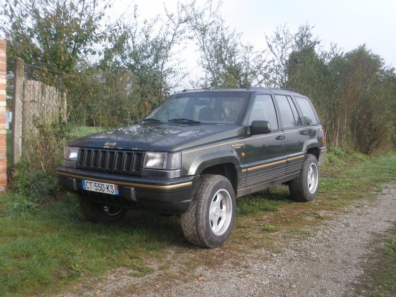

presque la même couleur que le mien ! mais j'ai un intérieur gris et des gros gommards 275/70'17 sur des jantes de 10" et une rehausse un vrai plaisir de rouler avec :dance: pour la boite ATF+4 ONLY rien d'autre et full flush du converto ne pas oublier l additif glissement limité pour les ponts sinon ça craque! ah faire gaffe à la ventilation les vitesses de la soufflerie du ventilo qui deconnent...

Excellent :) je trouve bien cette génération 93-98, bonne bouille et pas de vitres teintées, je déteste ça :lol:

Salut, j'ai le 5.9L un vrai régal :dance: :dance:
Il à l'air propre ton 5.2 L :clap: :clap:

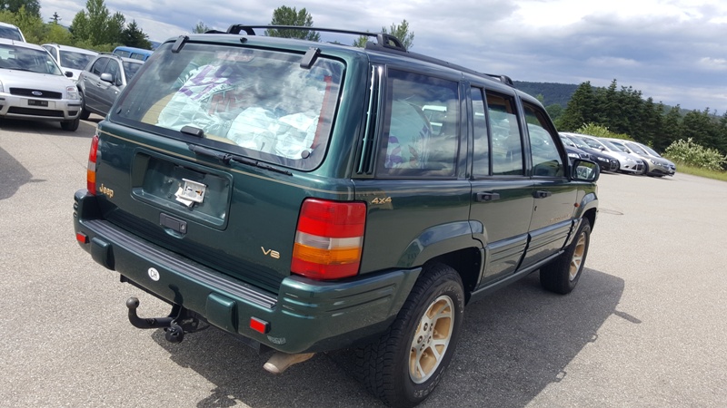

Une photo dans le bon sens quand je suis allé le chercher

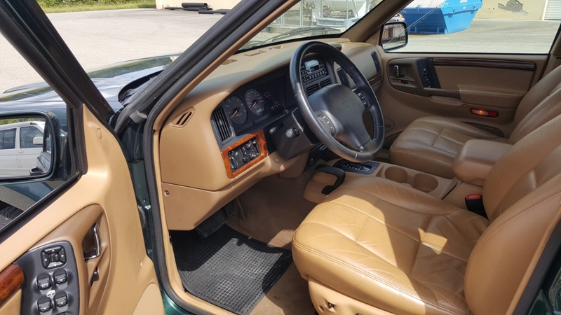

Précision pour la mémo tu appuis donc sur le n° 1 ou 2 jusqu'à ce qu'il clignote puis le bouton "set" pour valider
Propre l'intérieur crème !!!

En effet très salissant cette couleur sable. :whistle:
