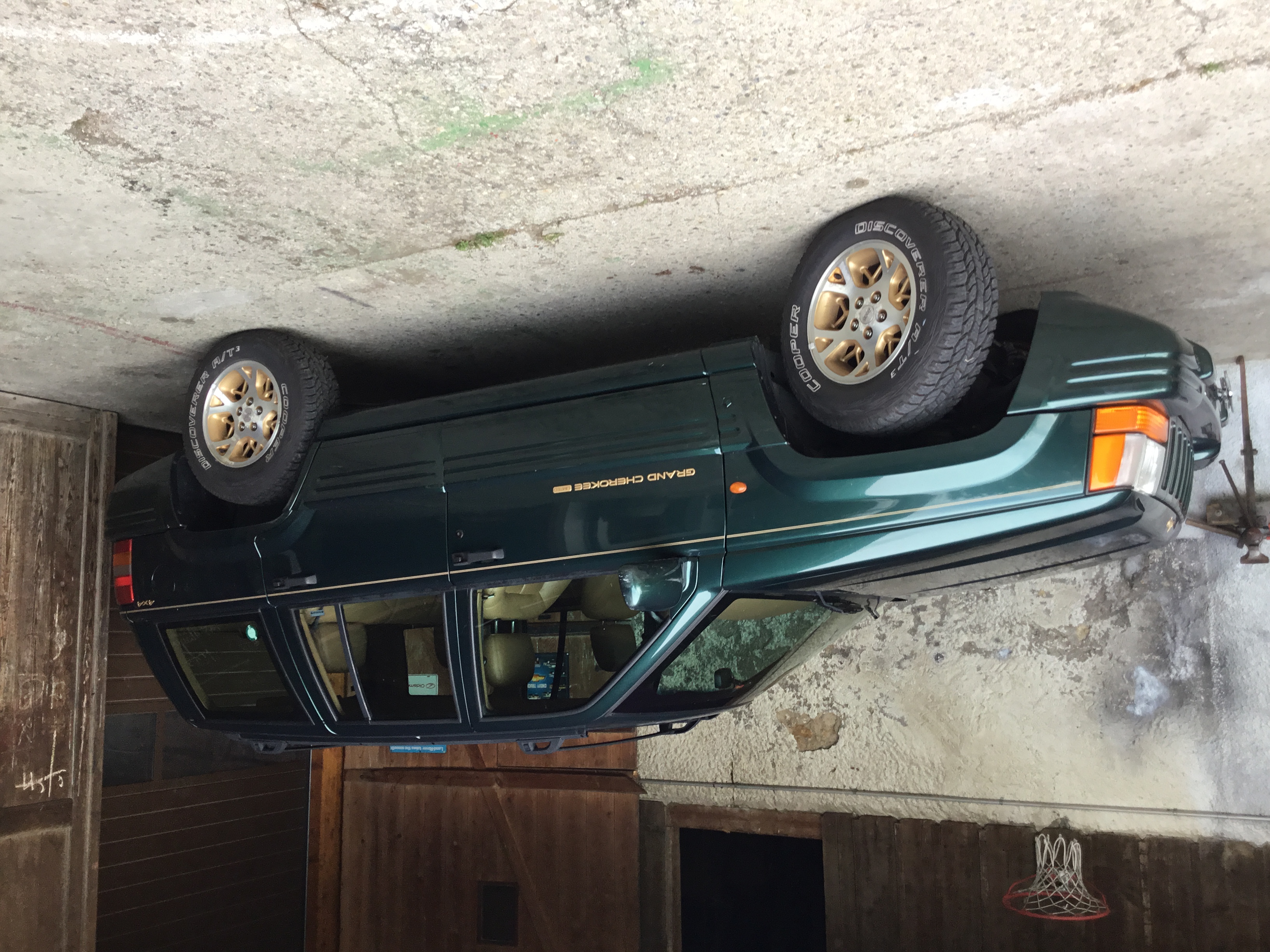

Tady
Messages : 907
Localisation : Suisse
Re: Jeep Grand Cherokee 1998
Message par Tady »
Une photo dans le bon sens quand je suis allé le chercher
Tady
Messages : 907
Message par Tady »
nicox
Messages : 35
Inscription : 09 avr. 2018, 07:48
Message par nicox »
Précision pour la mémo tu appuis donc sur le n° 1 ou 2 jusqu'à ce qu'il clignote puis le bouton "set" pour valider
Propre l'intérieur crème !!!
En effet très salissant cette couleur sable. :whistle:
