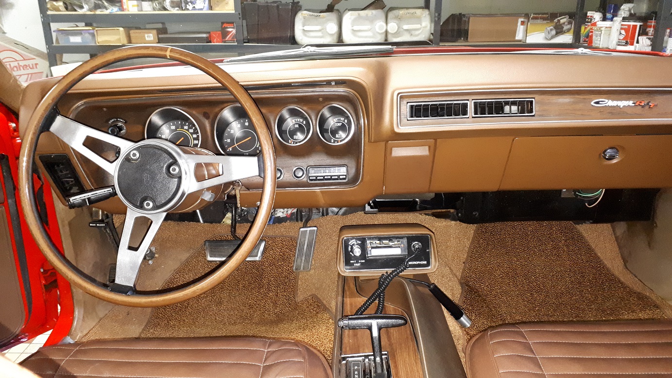

Ca c'est l'intérieur de ma voiture:

L'intérieur de cette Charger est mint, bravo. :clap:
Pour ta demande sur les "upper door frame", je ne comprends pas non plus puisque les panneaux intérieurs montent jusqu'au lèche-vitre :think:

Disons que j'essaye de la ramener progressivement à son état d'origine.
C'est pour ça que je me ramène sur le forum avec des questions sur des points de détail dont généralement tout le monde se fout! :lol: :lol:

A propos de ton volant "tuff"rim blow , le cache central n'est il pas monté de travers?
MessagePosté: Lun Aoû 31, 2020 3:07 pm
Messages: 1260
Les roues étaient légèrement braquées, mais oui le petit enjoliveur central est sans doute un peu de travers
