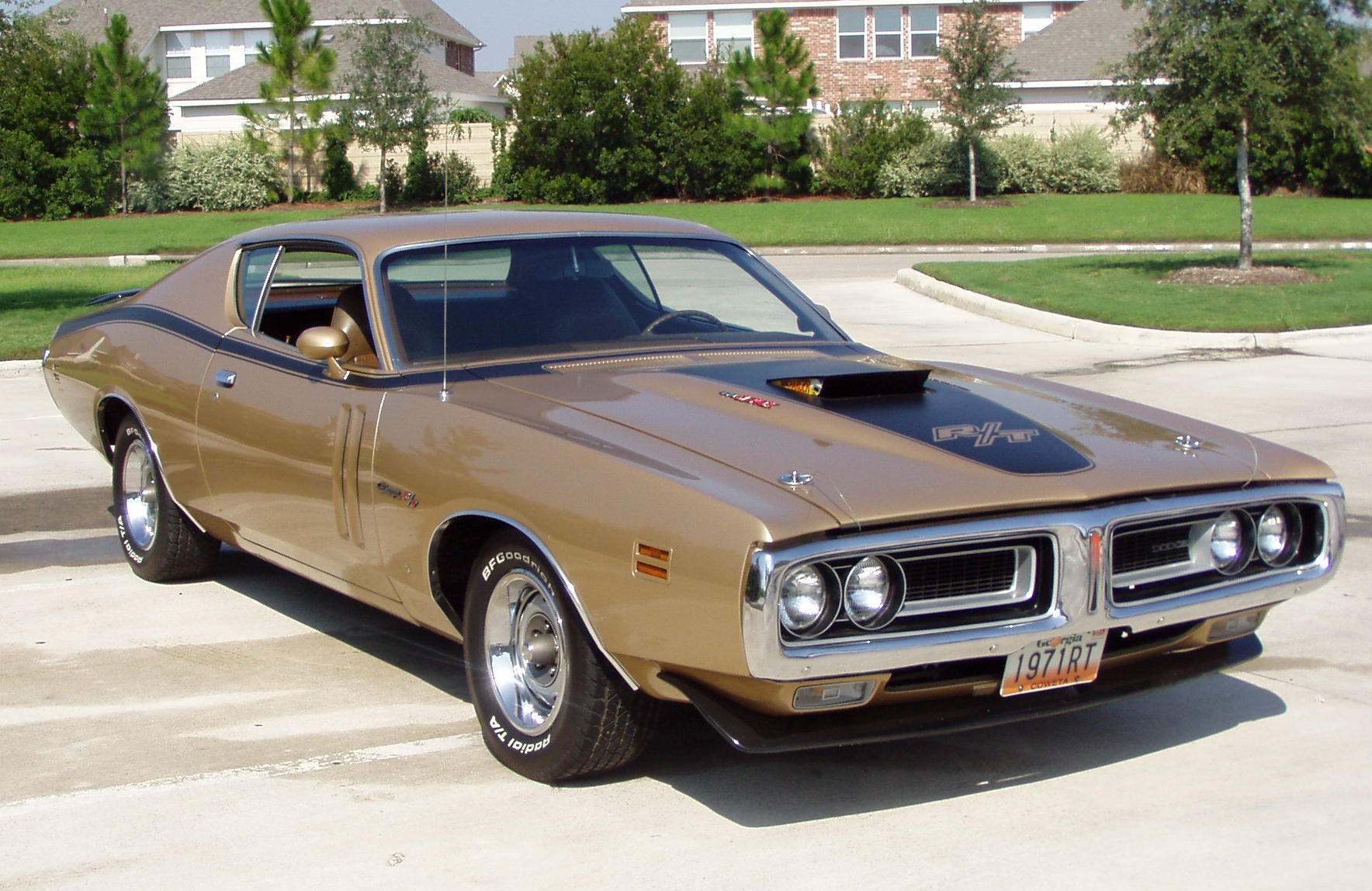

Dans l’optique de remettre un jour ma voiture dans sa couleur d’origine, je commence à collecter les infos et je sèche sur les "upper door frame".
1/Couleur sur l’extérieur carrosserie :
Fastoche, elle était en Tan metallic (GT2) ; une couleur sympa sous le soleil mais un peu tristoune le reste du temps !!
Ca c'est pas ma voiture, c'est juste un exemple!!
CRT-1.JPG [ 311.75 Kio | Vu 4223 fois ]
Cependant je me demande si l’intérieur du coffre, la baie moteur, les passages de roues étaient eux aussi en GT2.
Il est presque certain que toute la voiture était peinte de la même couleur mais avec parfois une touche de noir sur les tôles derrière la calandre afin que les tôles n’apparaissent pas au travers de la grille de calandre. Est-ce quelqu’un peut me le confirmer ? :think:
On pouvait aussi demander en option une protection anticorrosion des dessous de la voiture (je l’ai vu en noir et en gris ; laquelle des 2 couleur est la bonne ?). Est-ce que la protection anti-corrosion était aussi appliquée dans les passages de roues ? Ca semblerait logique.
