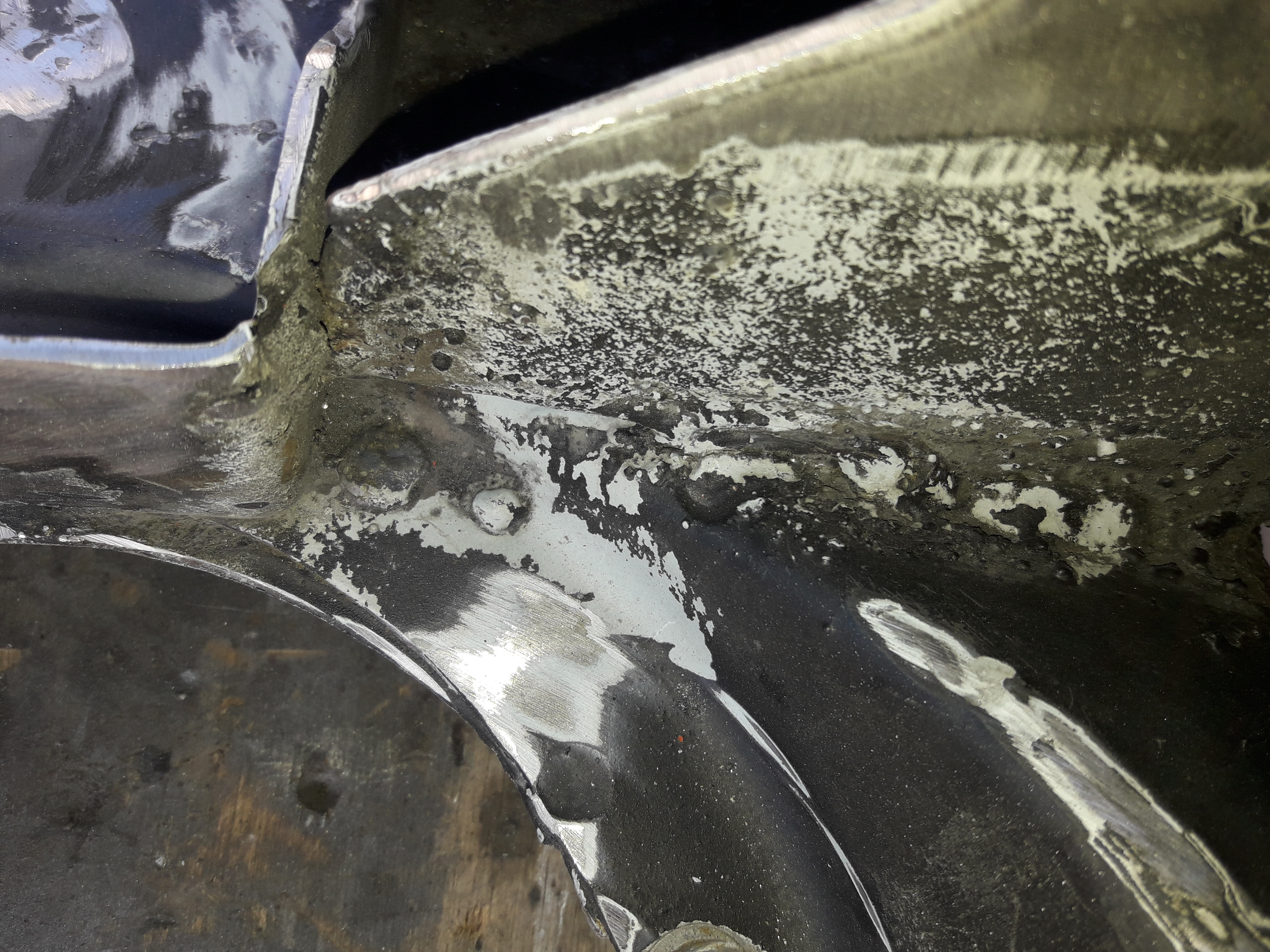

Par contre , en observant le K-frame , il me semble pas terrible au niveau des soudures , soit en 73 les soudeurs de Chrysler n'étaient pas terrible :shock: , soit il a été bricolé :shock: :shock:
Est-ce que l'un de vous en aurai un et poster quelques photos pour comparer siouplait ! :D

une deuxième ...
Cela vient de moi ou elles sont pas terribles ...
Scat Pack
Messages : 608
Re: Présentation
Message par Scat Pack »
Je ne pense pas que les soudures d'origine sur les K-members étaient très esthétiques, vu surtout qu'elles ne sont pas visibles une fois le berceau peint et monté.
Je ne vois rien de suspect dans tes photos.
Attendons d'autres avis pour voir...

Re: Présentation
rien n'empêche (c'est peut être une connerie ce que je dit) de refaire un cordon pour être beton :think: , mais peut être que ca ne sert à rien, mais est ce que l'ancienne soudure va aimer :think: :think:

Je ne vois rien de particulier, et évite de ressouder dessus, sauf si c est fendu. Perso je ne voudrais pas d une voiture ressoudée par l ancien proprio, même si c est pour mieux faire que d origine

OK merci à vous ! :handgestures-thumbupleft:
J’éviterai de repasser sur les cordons

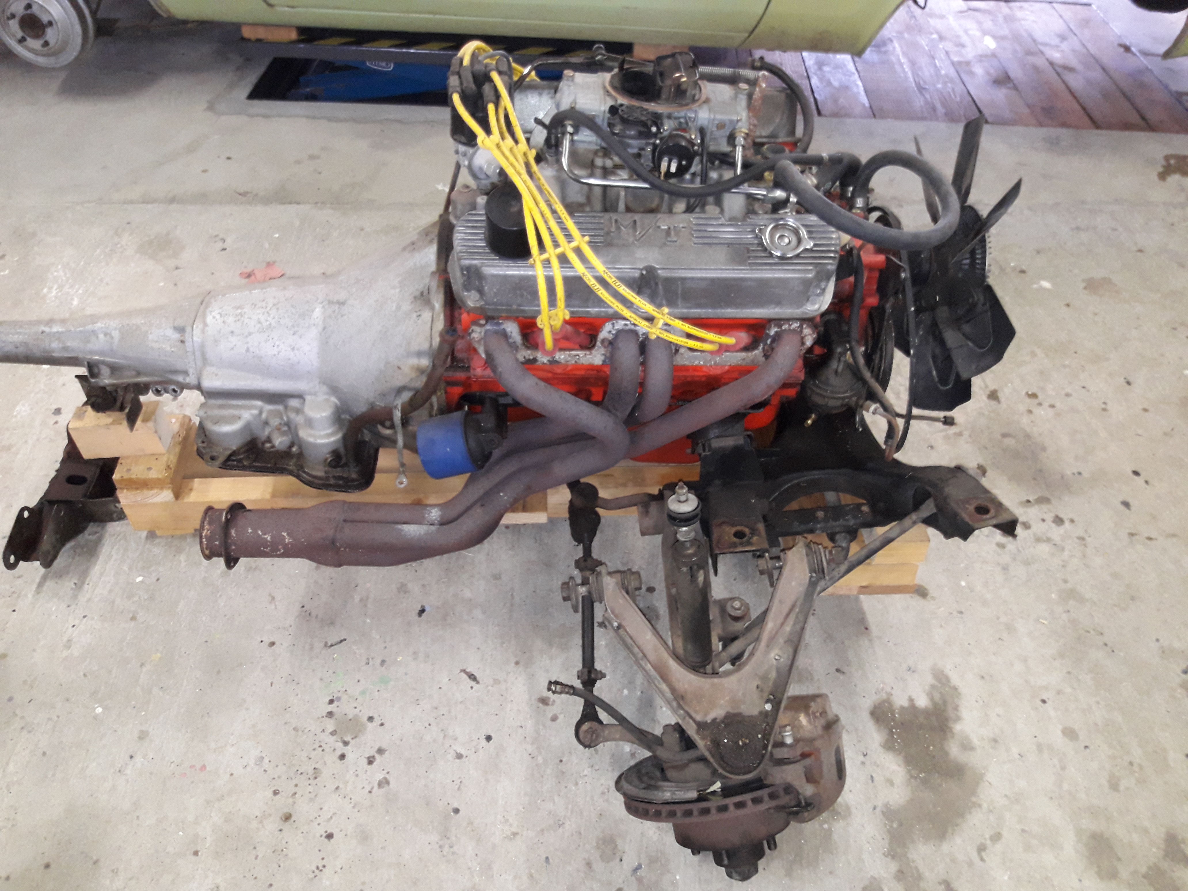

Voilà quelques photos du démontage moteur /train avant:
Re: Présentation Challenger 73
ca m'épate ces garages avec tout. y en a qui on de la chance. :whistle: :whistle:
bon sinon belle challenger et surtout courage pour le reste :clap:
