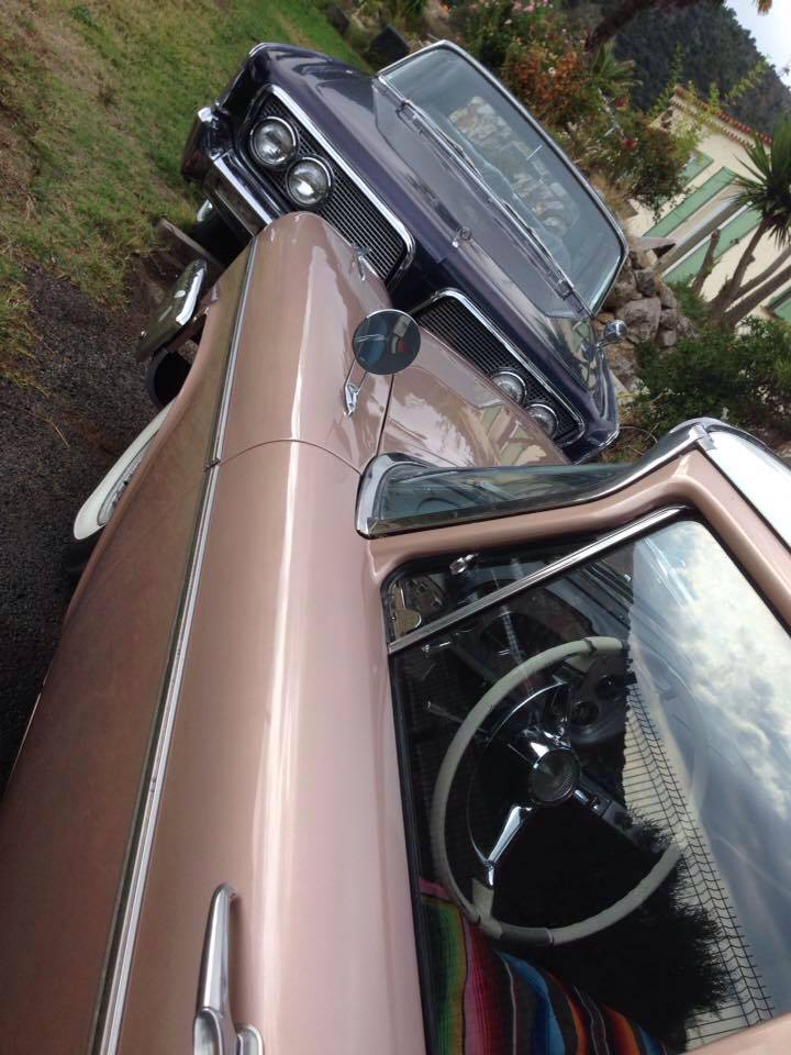

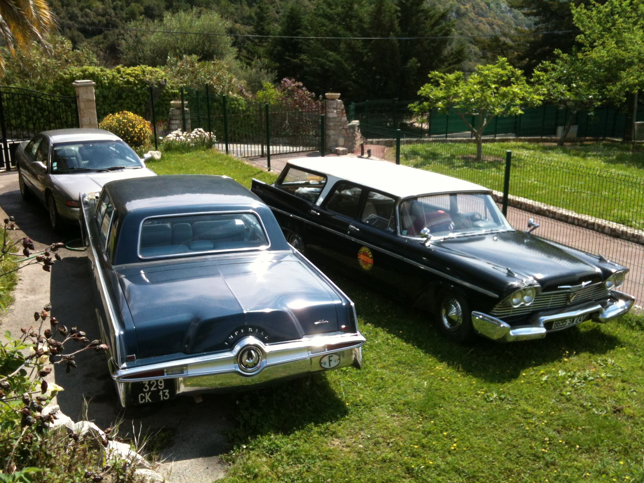

Re: Un frelon vert a atteri dans mon jardin ( 64 Imperial Le
voici ces 2 bagnoles
