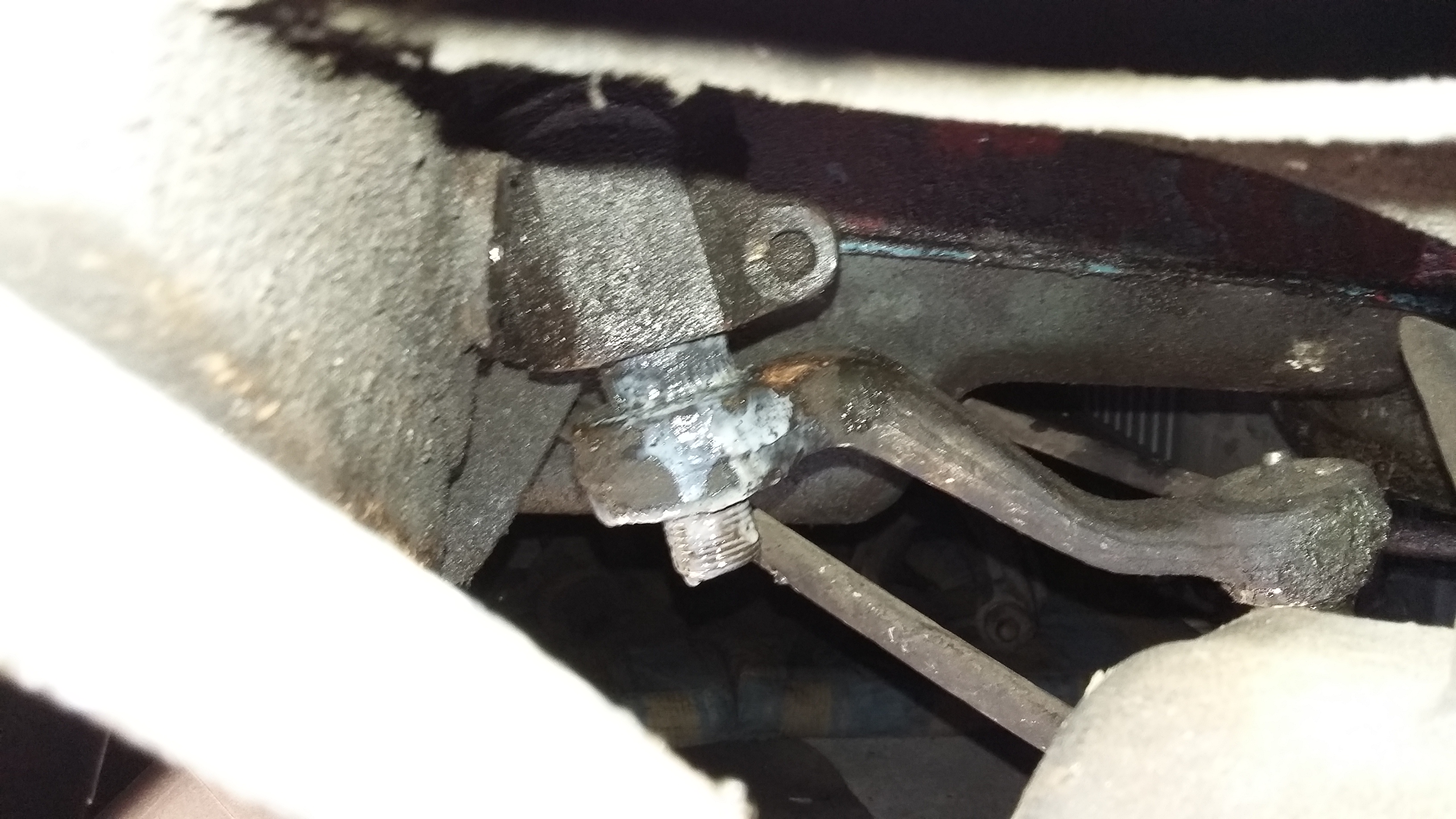

MessagePosté: Dim Fév 21, 2016 11:59 am
Messages: 2034
Salutation; :P
Je suis en ce moment dans la réfection de mon train avant, tout est démonté, j'attend en ce moment quelques pièces provenant de chez P.S.T, seulement il reste encore sur la voiture ma Pitman Arm, la biellette du boitier de direction ici en photo:
20160216_123553.jpg [ 1.44 Mio | Vu 2444 fois ]
Seulement je n'arrive pas à la décoller, j'ai tapoter la pièce, je l'ai chauffée puis avec un arrach j'ai essayé de l'extraire, alors elle est descendue légèrement, seulement mon arrache de Norauto une grosse merde a 10 balles à cassé...
Est ce que parmi vous, quelqu'un sait où je peux trouver un arrache prévue Exprès pour cette biellette ou alors si quelqu'un à un arrache digne de ce nom ? Je suis preneur de tous les renseignements
Mrci :pray: :pray:
 Sujet du message: Re: O_o Encore un mopar !?
MessagePosté: Dim Fév 21, 2016 1:24 pm
j'en ai un...mais je suis pas à côté :neutral:
MessagePosté: Dim Fév 21, 2016 1:32 pm
Messages: 2034
Nono tu peux me faire une photo pour que je vois à quoi ca ressemble et si tu connais le magasin où tu l as acheter pour que je le commande?
