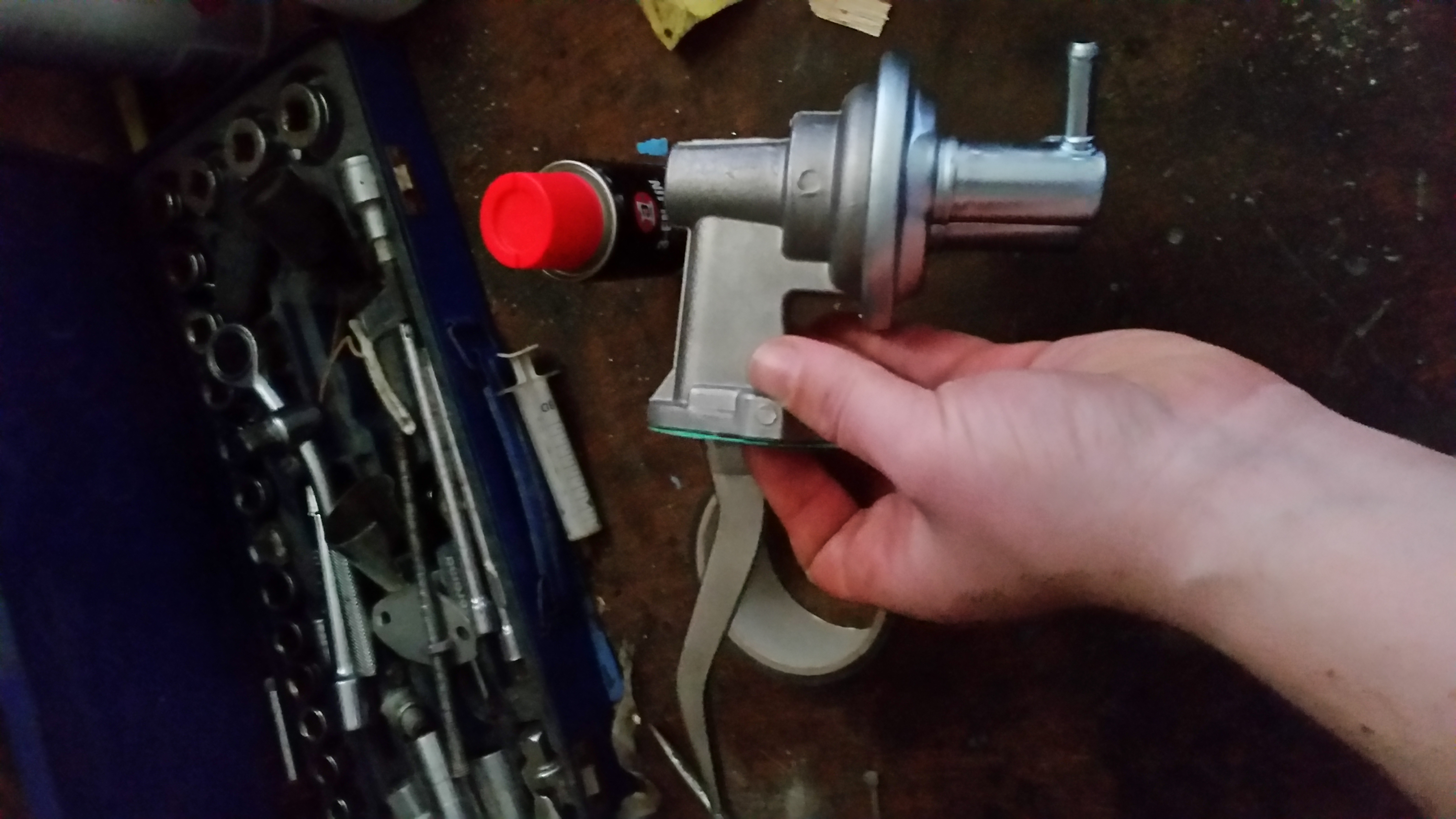

Yes
Pompe à essence reçue
20160123_142248.jpg [ 2.93 Mio | Vu 3567 fois ]
MessagePosté: Sam Jan 23, 2016 3:03 pm
nikel comme ca y va pouvoir craquer de nouveau ton moulin, n'oublie pas de faire deux ou trois photos pour ton montage une sorte de tuto ca pourra intéresser les copains :wink:

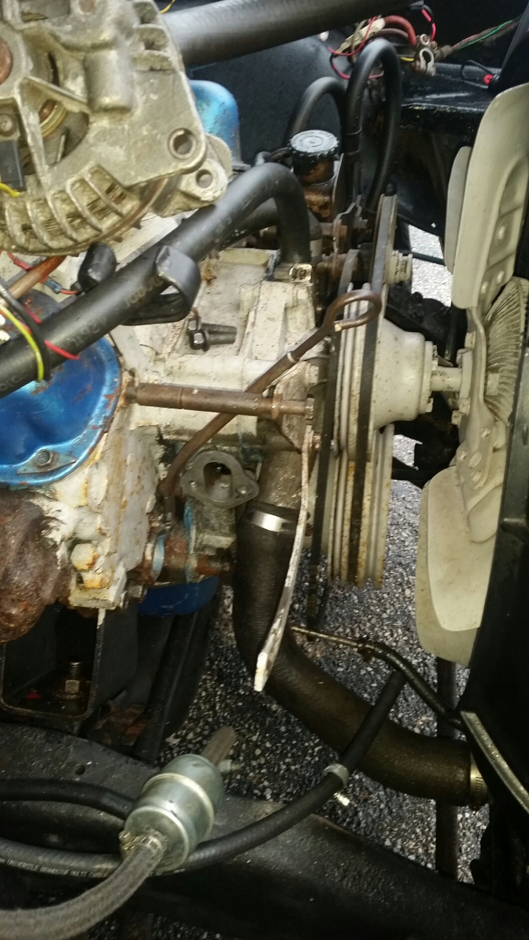

Petit tuto rapide
2016-01-24 18.45.23.jpg [ 1.42 Mio | Vu 3515 fois ]

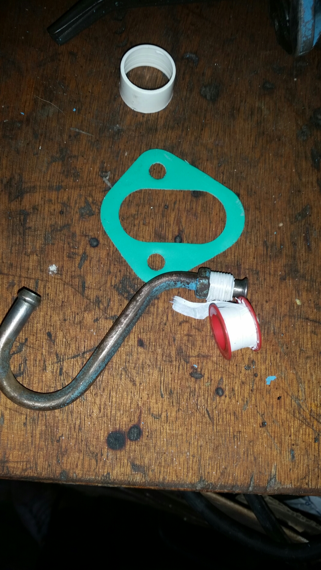

On remet le raccord proprement
2016-01-24 18.45.44.jpg [ 1.44 Mio | Vu 3515 fois ]

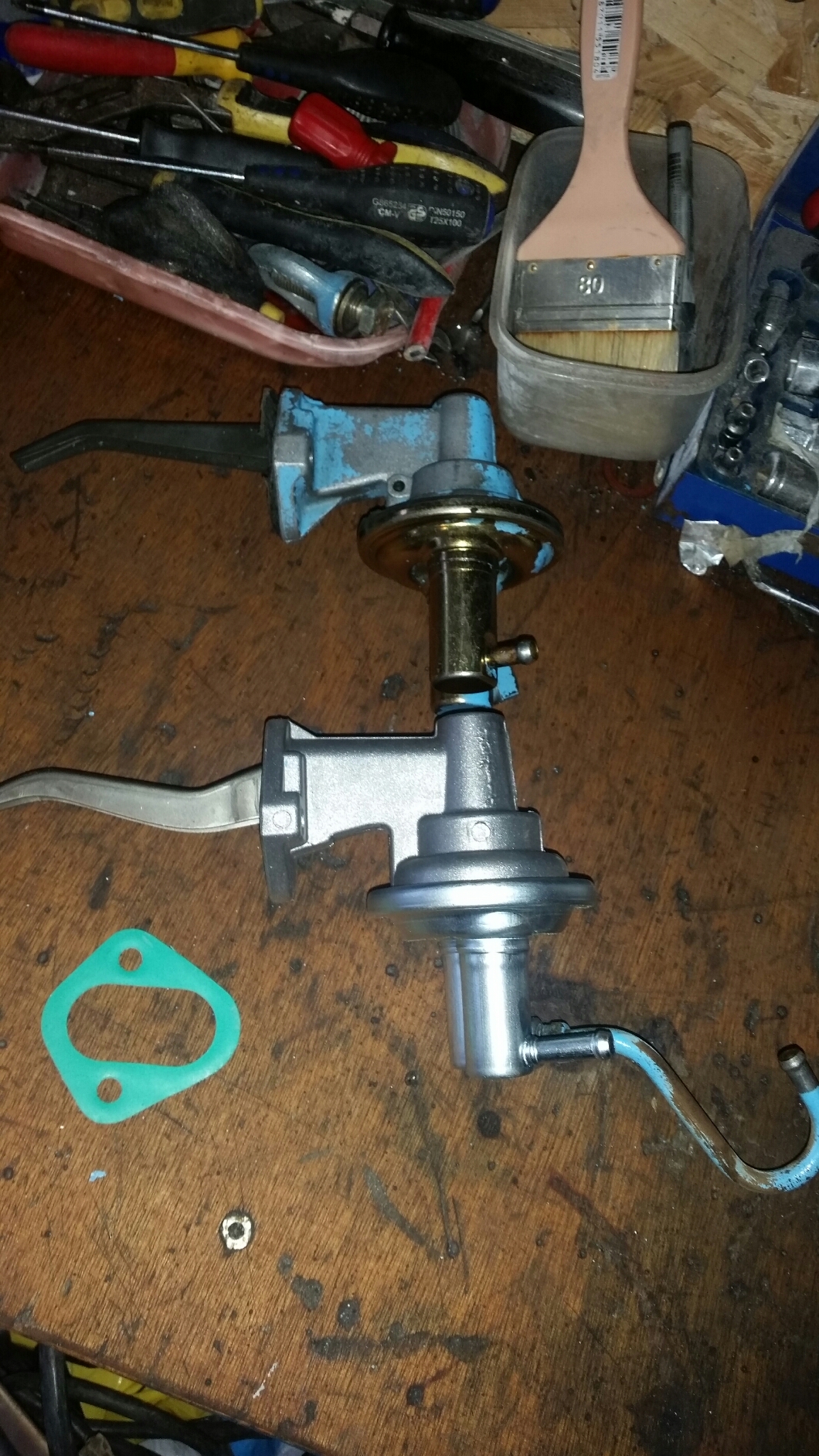

Nettoyage de la portée du joint et huilage du joint
2016-01-24 18.44.59.jpg [ 1.32 Mio | Vu 3515 fois ]
