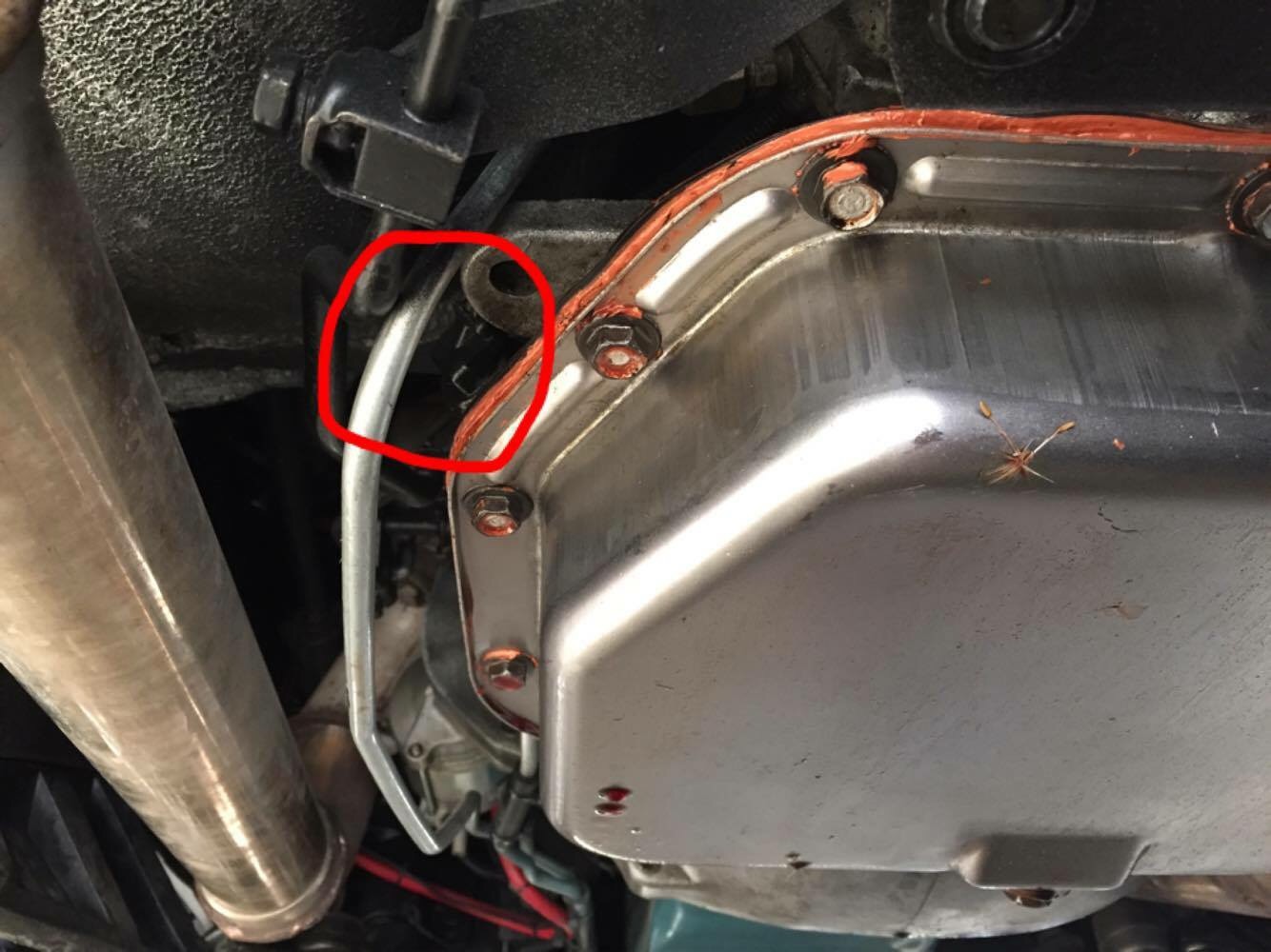

Moi j ai ce tube qui bloque contre le mécanisme du levier de la boîte auto. Du coup la 2 et la 1 passe pas. Je peux refaire ce tube aussi avec du cuivre recuit??
image.jpg [ 191.05 Kio | Vu 2135 fois ]

oui sans problème... perso j'ai tout en durite tressée.

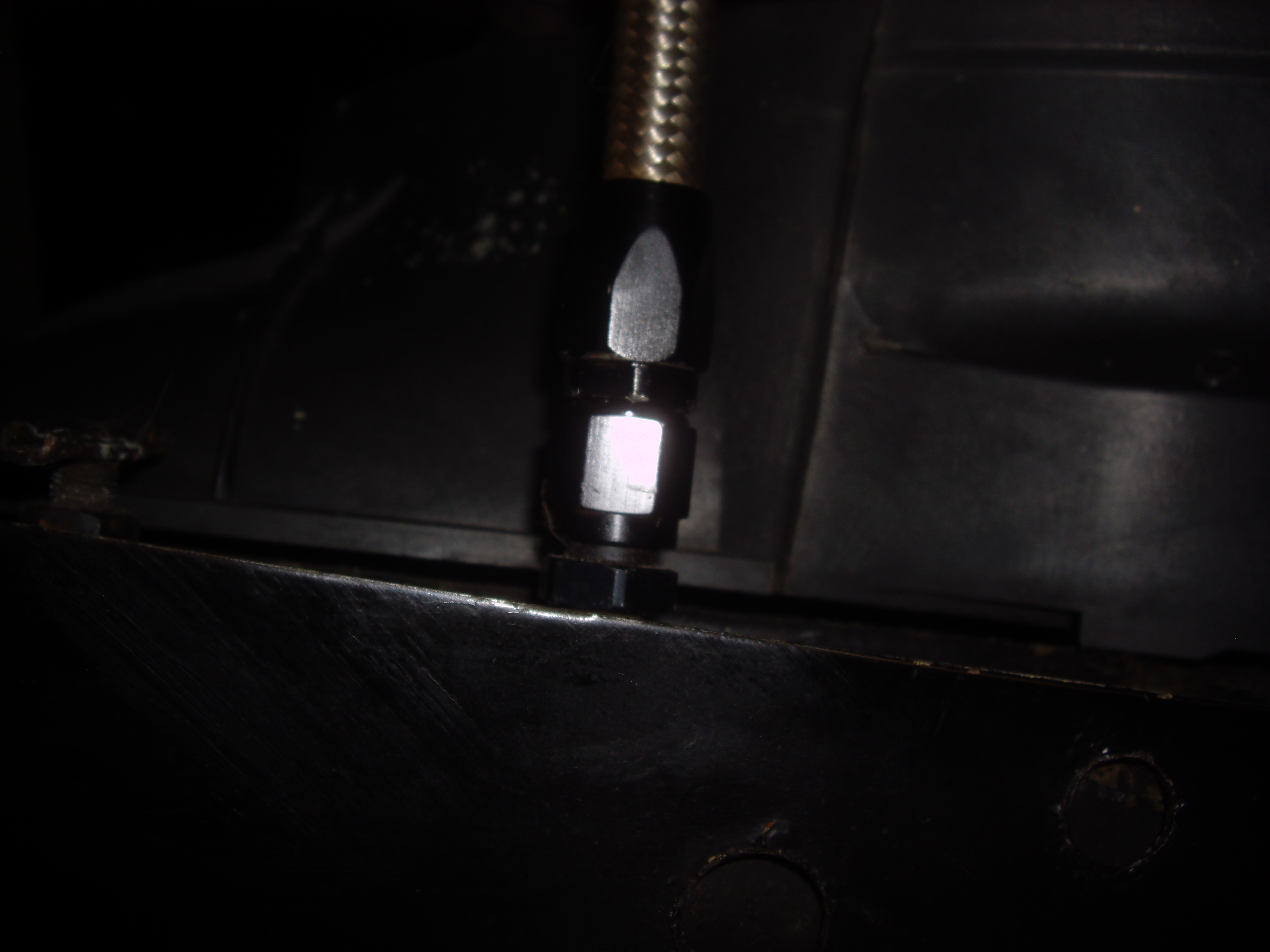

ça donne pas grand chose... coté radiateur.
IMGP8487.JPG [ 755 Kio | Vu 2116 fois ]

... en gros ça donne un truc comme ça.
http://www.jeepforum.com/forum/f8/tf999 ... es-906594/
Mais cuivre, alu, acier, durite tressé c'est pareille.... une question de gout... techniquement ça change pas grand chose.

Du coup pour changer ce tubes, on vidange la boite ?ou y a moyen de pas tout vider?
 Sujet du message: Re: durites de boite auto
MessagePosté: Dim Jan 31, 2016 12:39 pm
Non tu ne vidanges rien, mais ça va couler un peu (ce qu'il y a dans le tuyau et dans l'échangeur du bas de radiateur) donc refaire un contrôle du niveau plus tard. Mais ça ne risque rien, ne rajoute rien avant de voir le niveau à chaud.

Ok cool je vais pouvoir le faire pendant l hiver alors :-)
