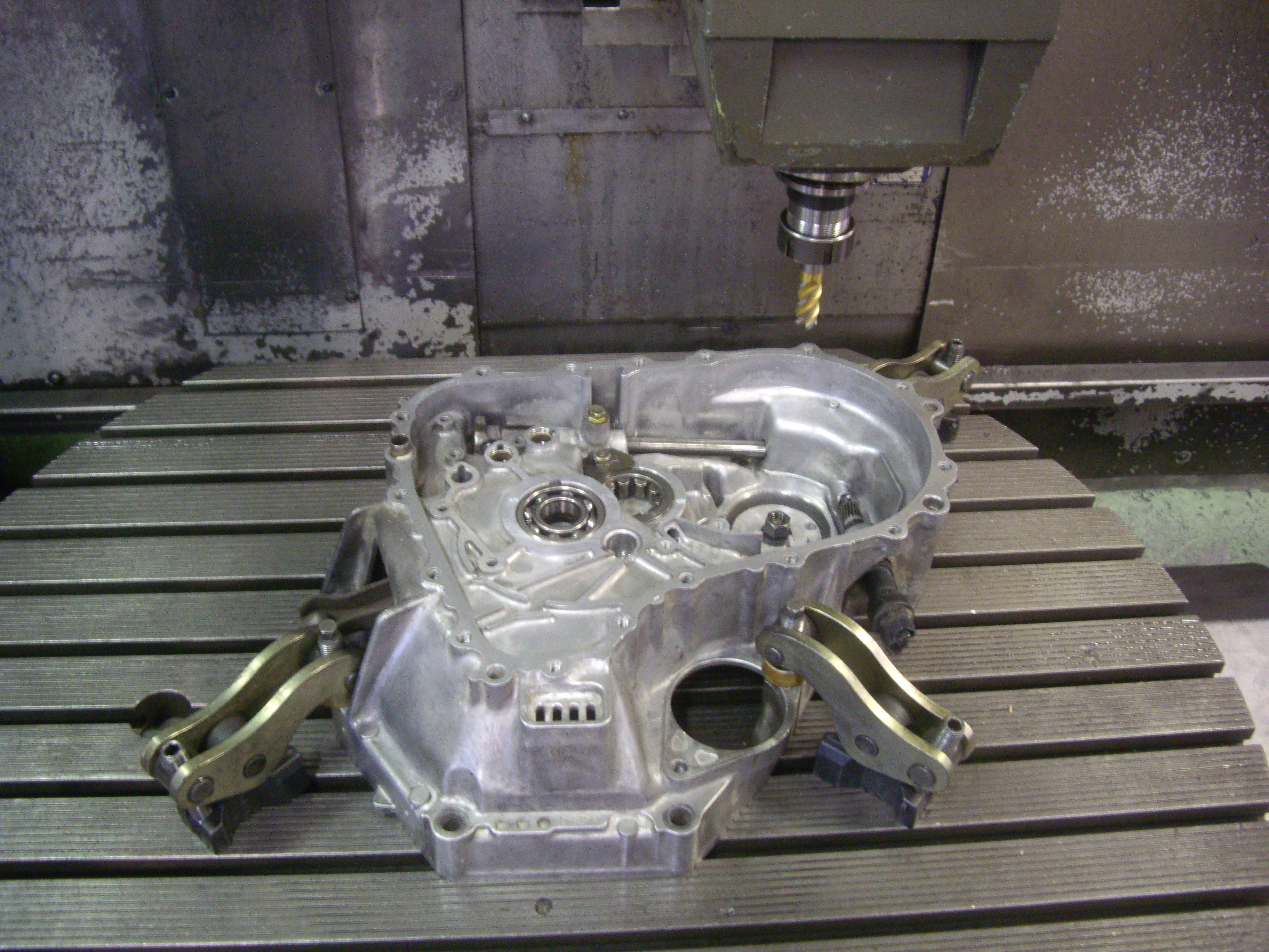

 Sujet du message: Re: Mon taf: l/'/usinage
MessagePosté: Sam Fév 13, 2016 5:37 pm
... modif de boite pour passage d'une plus grosse couronne de diff....
IMGP7169.JPG [ 2.77 Mio | Vu 3301 fois ]
IMGP7170.JPG [ 2.63 Mio | Vu 3301 fois ]
