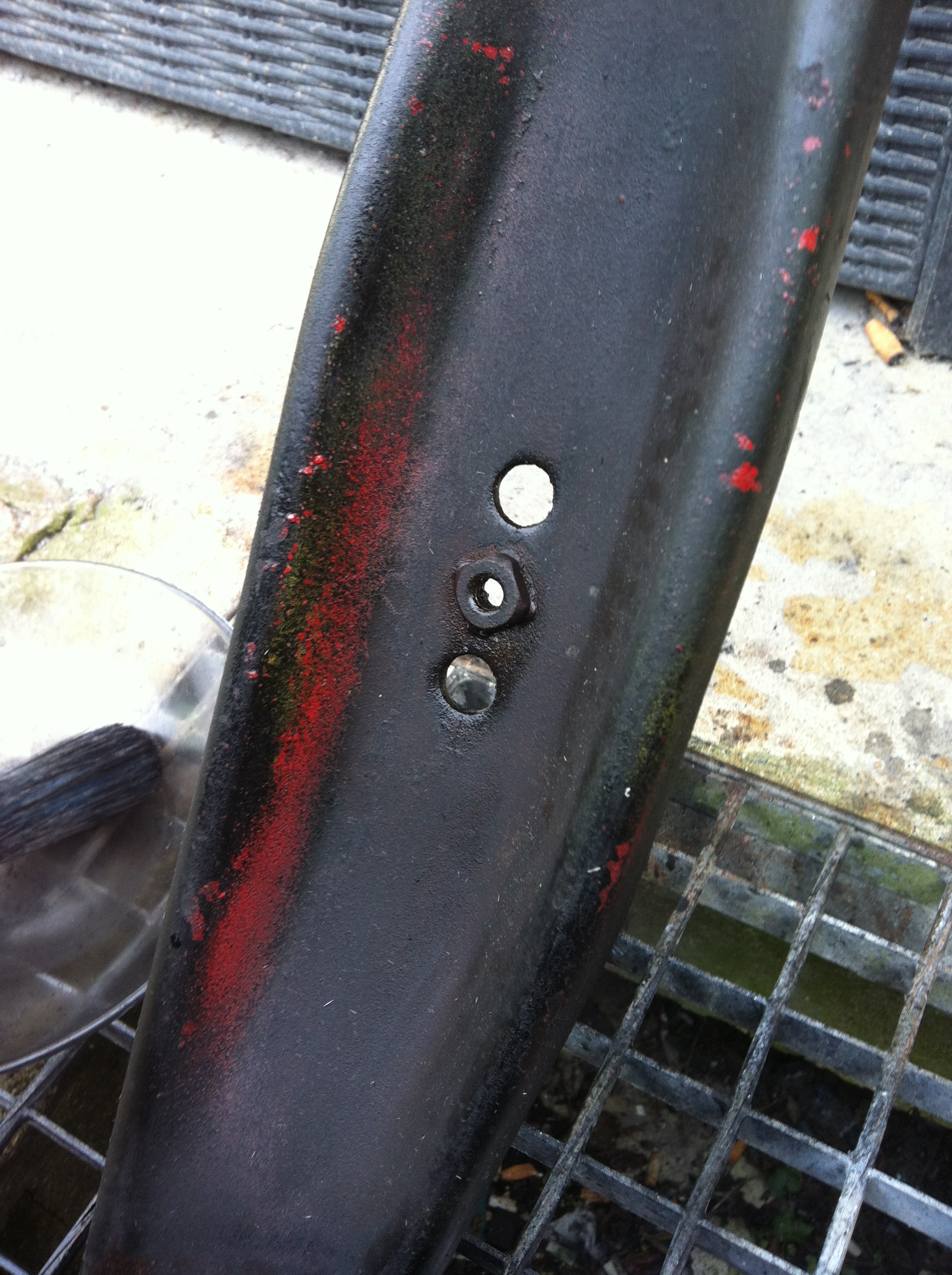

Et aujourd'hui décapage jusqu'au métal, couche de phosphatant et peinture de diverses pièces
Iphone 571.JPG [ 1.87 Mio | Vu 2999 fois ]
Iphone 564.JPG [ 1.56 Mio | Vu 2999 fois ]
Iphone 563.JPG [ 1.79 Mio | Vu 2999 fois ]
Commentaire: Tiens de la peinture rouge et de la jaune sur la traverse avant
Iphone 556.JPG [ 1.71 Mio | Vu 2999 fois ]
