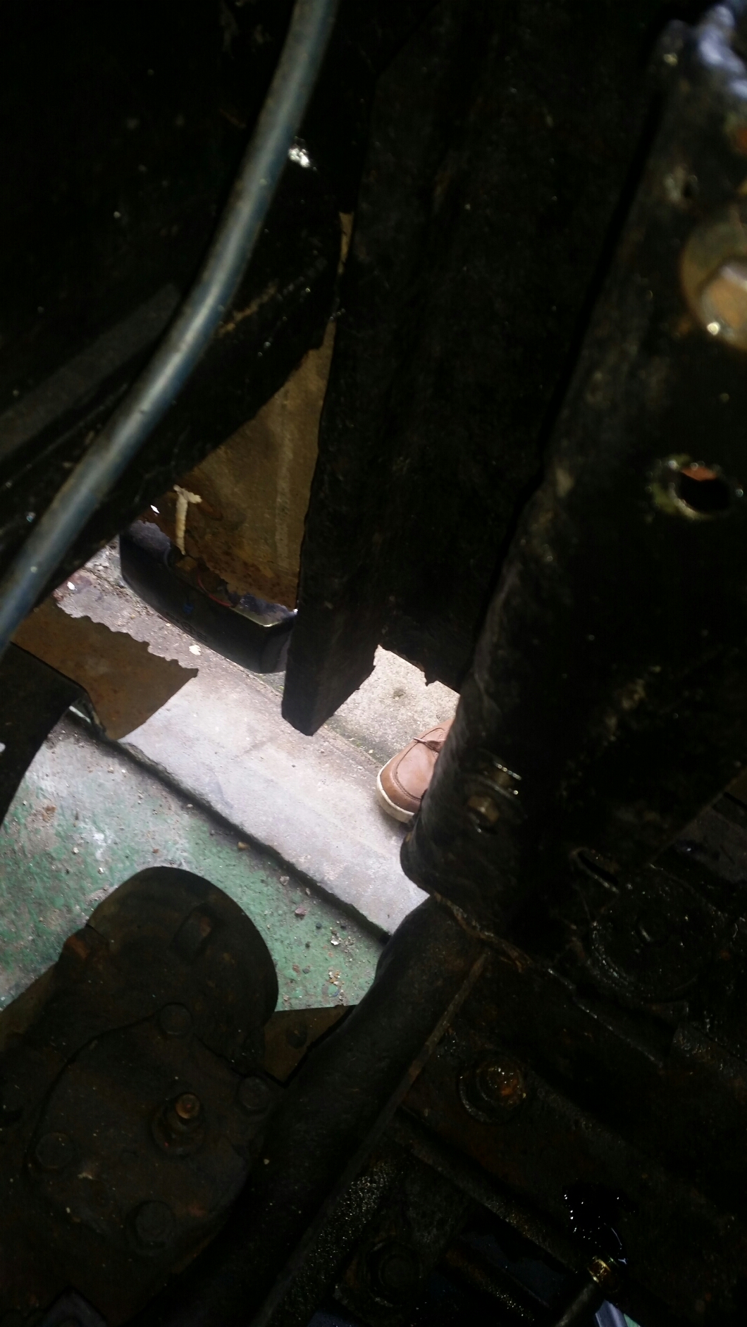

Par contre ma traverse est bien malade :(
Il va falloir jouer de la soudure sauf si j'en trouve une en bon état

Pour ceux qui connaissent pas le jour que l'on voit à gauche bah en fait il devrait pas y en avoir :(
Le pire c'est qu'on en trouve pour 60 $d occas aux usa mais personne ne prendra le risque de l'envoyer en france

tu peux reparer ça en faisant plier une tole et en ressoudant ce qui manque :dance:

Effectivement je pense que ça va finir comme ça
Le plus inquiétant est sur le dessus du pare brise j'ai commencé à virer le syntho et c'est pas terrible ça sent la dentelle
Petite question pour virer le pare brise j'enlève le jonc et je serre le joint à la corde ?
Et connais tu le nom des plastiques sur les montants de portière côté tableau de bord car j'aurais aimé en mettre pour habiller une foi que j'aurais ressouder les trous

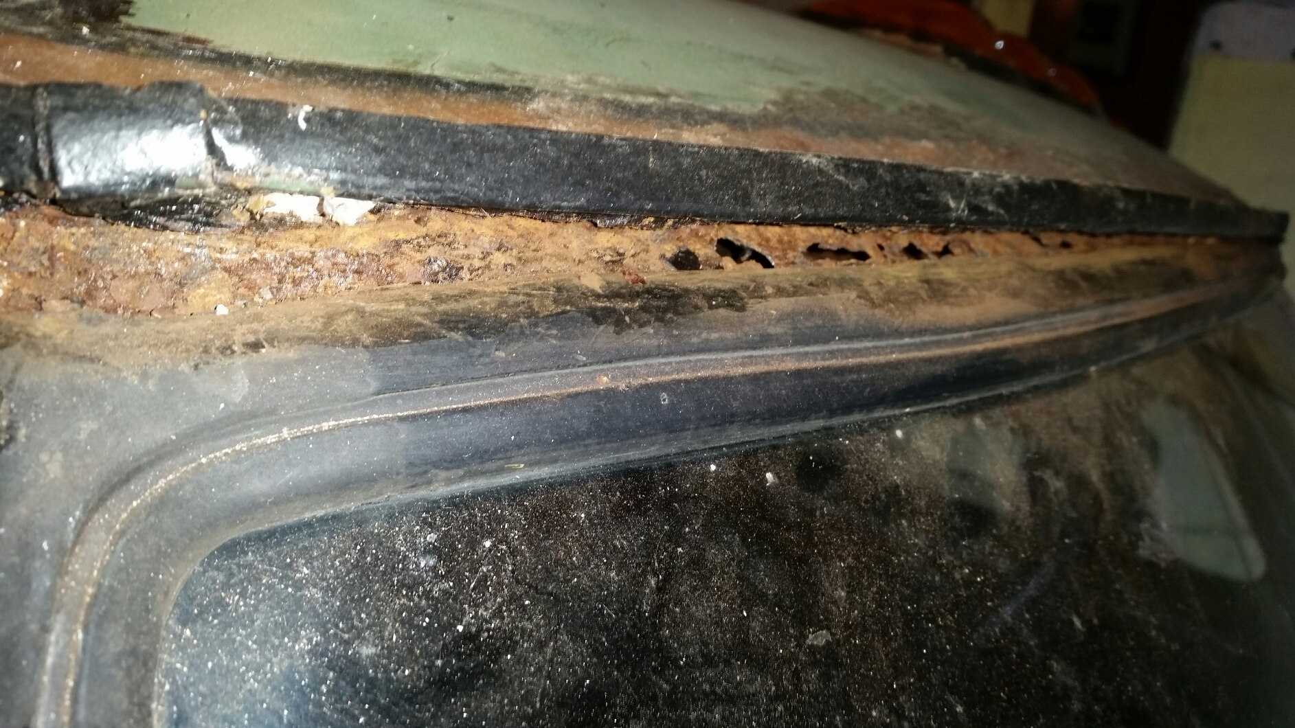

Sinon concernant ma baie supérieure, elle est vraiment bien attaquée du coup je pense que pour cette partie je vais faire appel à un pro, je me chargerai du reste (photo a suivre )
MessagePosté: Dim Fév 21, 2016 1:34 pm
Messages: 508
Localisation: le havre
Baie sup
2016-02-21 13.19.22.jpg [ 1.46 Mio | Vu 3545 fois ]
