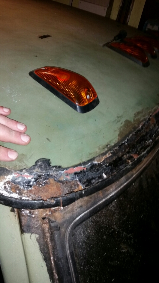

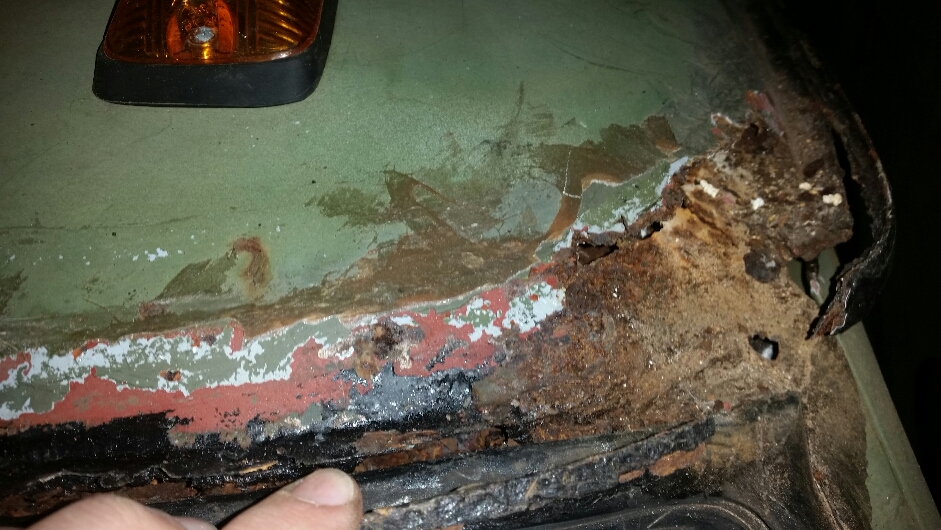

Bon sinon j'ai viré le synto sur mon toi bah c'est vraiment pas beau ..J ai envoyé les photos à mon carossier ça ne l'effraye pas et il passe mercredi pour voir ça de plus près. ...

Le toit

MessagePosté: Lun Fév 22, 2016 8:37 pm
Si ton carrossier veux bien le faire fonce la plupart du temps ils disent que c'est trop de boulot. et une fois fait tu pourras garder ton truck longtemps et prendre le temps de l apprecier. j 'ai eu plusieurs pickups et plusieurs RAMCHARGER et le CREW CAB est un super compromis des 2 de la place inside et une benne et un gabarit qui force le respect :mrgreen: :D :clap: :clap: surtout pour la priorité dans les ronds points :mrgreen: :mrgreen:

bon le carossier est passé hier soir :o
ça fait un sacré boulot , mais dans les règles de l'art
decoupage du toit
il retire le pare brise
reprise complete de la baie sup (creation en tôlerie)
verification de l'infer
formage de tôle pour refermer le toit
creation d'une nouvelle goutierre
pose du mastique pu dans la goutiere
repose du pare brise
et mise en apres du toit
rebouchage des trous du capot ( klaxon)
2000 € ttc donc à voir je trouve que ca pique beaucoup meme si ca fait du taff
