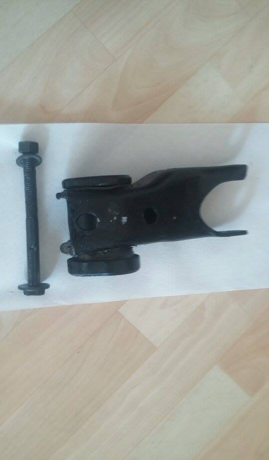

Hello,
En plein dans le remontage de mon train avant, je suis en train de terminer de changer mes silent bloc moteur, seulement sur un des côté la vis ne passe pas dans le nouveau centreur de silent bloc, je voulais savoir si je pouvais mettre une bête vis lambda achetée a leroy merlin ou faut il une vis d un acier spécial ? Si oui lequel?
Merci pour vos reponses

Ce qu'il faudrait savoir c'est pourquoi ça ne passe pas, envoie des photos :wink:

Je pense qu elle passe pas parce qu elle doit etre legerement tordu presque pas visible a l oeil nu, en fait je l insère bourré de graisse mais a un moment ca bloque donc j aide avec le marteau et au bout d un moment ca deviens super dur, elle se coince tellement que quand je force c est le centreur qui sort du silent bloc de l autre côté.
Alors que de l autre côté la vis pass très bien sans forcer
Je te fait les photos tout a l heure

Bon ben j'ai trouvé, c est pas la vis le problème c'est le centreur, il bloque la vis à un moment donné, donc je vais meuler les oeillets de la vis et la forcer et ça devrait être bon

Bon c est mort, la vis à vraiment un problème, elle doit être tordu même très minime...Elle ne passe pas dans l'autre silent bloc non plus, et quand je force, le centreur dégage du silent bloc avec la vis....

Trop tard j ai commandé sur vis express lol j ai trouvé ce qu il fallait. Merci quand meme

Elle est tordue.Ca se voit à l oeil sur ta photo. :shock:

COUDA a écrit :Elle est tordue.Ca se voit à l oeil sur ta photo. :shock:
+1, ça se voit quand même bien :?

Oui pas faux,
Avec la fatigue je dois plus voir bien droit c est clair.

Decidemment elle a tout de tordu a gauche cette voiture entre la Strut Rod tordu, la biellette tordu, la vis de silent bloc tordu et la Pivot Shaft sortie de son bras... :o
Re: Quelles vis pour Silent bloc moteur?
elle a du taper ou avoir un choc :whistle: :whistle:

Oui oui c est même certain elle a du se prendre un trottoir bien comme il faut
