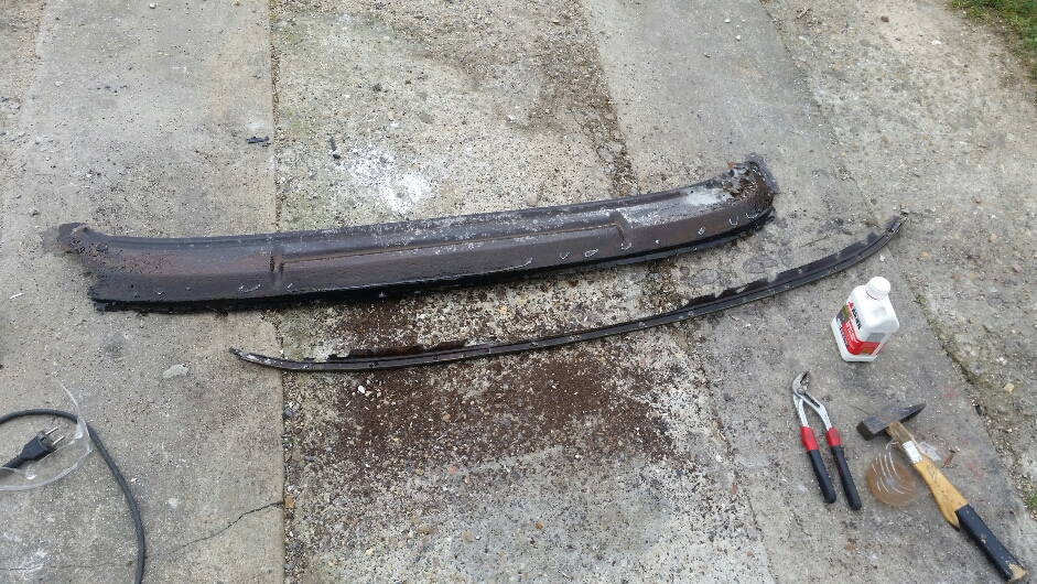

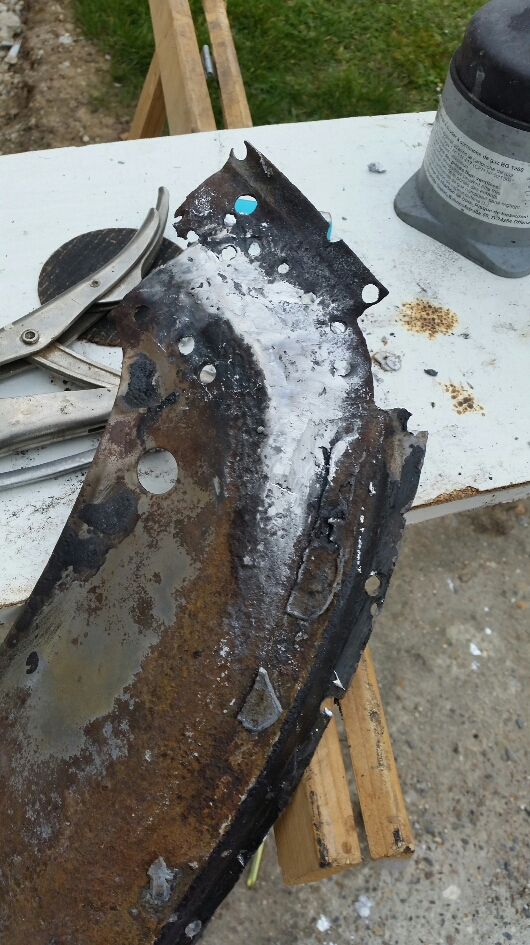

Un peu de taff cet aprem
Fin de depointage du toit et début de reconstruction au tig et etamage

MessagePosté: Sam Mar 19, 2016 10:47 pm
bein voila ça prend tournure :mrgreen:

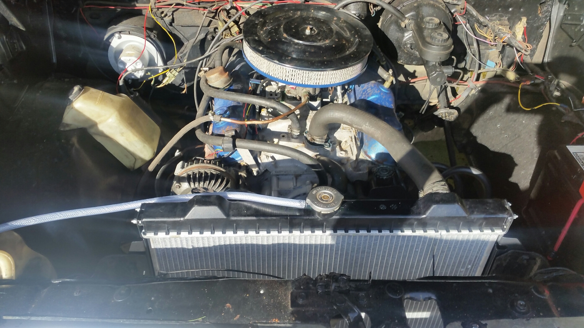

bon le radiateur est arrivé hier au dépôt
je vais le chercher cet aprèm
je croise les doigts pour que ce coup ci la pièce soit la bonne car j'en reprend pour 47 euros de douanes :twisted: :twisted: :twisted:

C'est clair que ça fait mal au cul la douane
Encore je pourrais comprendre qu'on taxe des produits importés qui sont fabriqués en France mais là c'est pas le cas puisque c'est introuvable ! !!
Mais bon au moins c'est en place

MessagePosté: Sam Mar 26, 2016 12:05 am
tout beau tout neuf :mrgreen:
