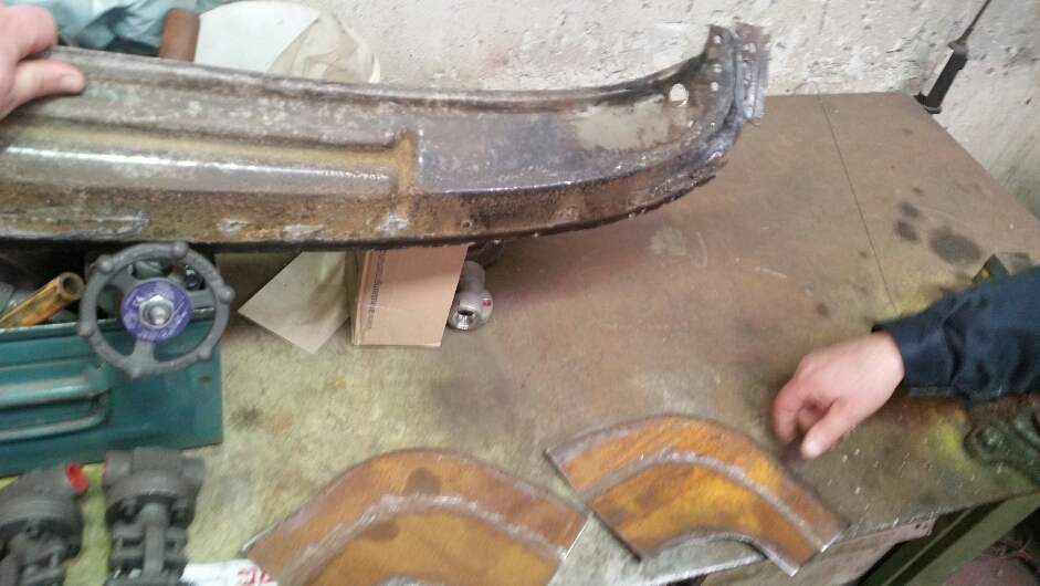

Par contre je suis super content j'ai donné ma tôle de toit qui était bouffée à un chaudronnier au boulot et il est en train de me faire un truc bien sympa :D

ah woui c'est bien cool ça tu fais faire des doublons? :dance:

je refais que les angles ils n ont pas de quoi refaire la pièce complete (trop d'outillage nécessaire)
MessagePosté: Mer Mar 30, 2016 12:41 pm
Ça peut toujours être utile :mrgreen: :mrgreen:

hâte de le voir soudé, après direction bain de galvanisation
comme ça j'aurai un toit de ram garanti no rust :D
de toute façon je pense que je vais descendre la benne et la cabine ce qui me permettra de faire un traitement complet des soubassements et une époxy à froid du châssis (grâce aux produits restom que j'ai déjà testé sur des moto et qui sont d'une super efficacité

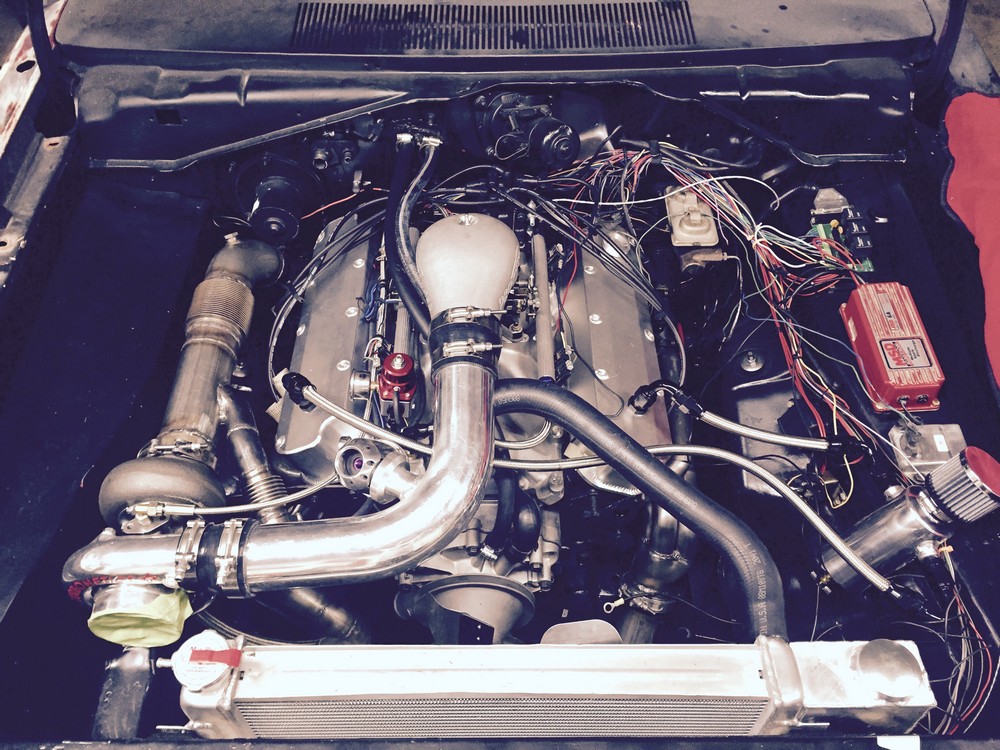

Bon allé une petite photo histoire d'alimenter
Vu qu'il faut que je m'occupe un peu de la maison :( avec le beau temps)
Vu sur un w200 de 400m sur Facebook

montage bizare, le turbo n'est pas au centre du v8
MessagePosté: Lun Avr 04, 2016 9:56 pm
moi ça ne me choque pas :mrgreen: :whistle: :whistle: :dance:

Qui plus est sur mon montage ça permet de mieux intégrer l intercooler
