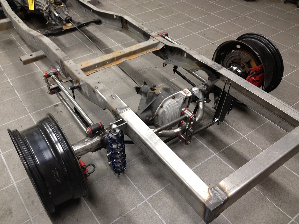

c est ce principe la, 2 tirants en face bracket-semelles pont et 1 ou 2 tirants en lateral longerons- pont
Par contre niveau longévité et bruit parasites je sait pas si de l uniball est bien ou si ca ce serait pas mieux ca
en tout cas il est beau ton chassis ca donne envie d en avoir un :lol:

et donc effectivement c est plus un anti débattement qu il me faut.
Re: Miss Molly Street Huntress
BARRE PANHARD ou alors tu as ce style un mix des 2 avec des coil over

Moi je t'ai déjà dit, pourquoi prendre des lames avec un système à 4 tirants ?? :roll: :roll: Je pense même pas que tu pourras monter ça. Vu que sur un système à 4 tirant conventionnel, les tirants inférieurs viennent se fixer à la place de la lame :wink:
Regarde chez ridetech ;) il propose un système 4 tirant pour 450$ sans les coilover ;) c'est ce que je compte installer dans un futur proche !

bah si tu veux a la base, je ne pensait pas que des lames en fibres nécessitait la pose de 2 ou 4 tirants ( je sait plus si c est 2 ou 4)
Mais le retour sur expérience, d un ami a Laurent dont la voiture a reçu des lames hyperco monté par Laurent, dit que les tirants sont nécessaire pour évité le débattements.
Car il y a eu contact avec le pneu et ca part en poussière au contact
Ces lames c est de l excellente cam visiblement mais elle travail un poil plus en latéral et en torsion ( cette caractéristique est préciser sur la fiche de présentation des lames sur le site hyperco
Jvais recontacter Laurent pour refaire un point la dessus et je vous tiens au jus

Je viens de regarder les kits ridetech, putain si j'avais le temps, comment je t'en attaquerai un sur la barracuda, ça a l'air vraiment simple, le plus chiant c'est l'orientation des biellettes centrales, parce que le reste, c'est quand même pas d'une complexité... :twisted:

alors c est de l anglaise car je trouve rien d autre, mais ya un debut d'explication
http://www.britishracecar.com/ChuckPitt-Spridget.htm

et pour ce qui est, de la fixation du tirants inférieur, a verifier si ca passe mais j ai 2 trous supplementaire sur mes bracket super stock
bracket SS car les lames composite sont plus courtes que les acier, dans ce style la
http://www.manciniracing.com/marasphaset7.html
