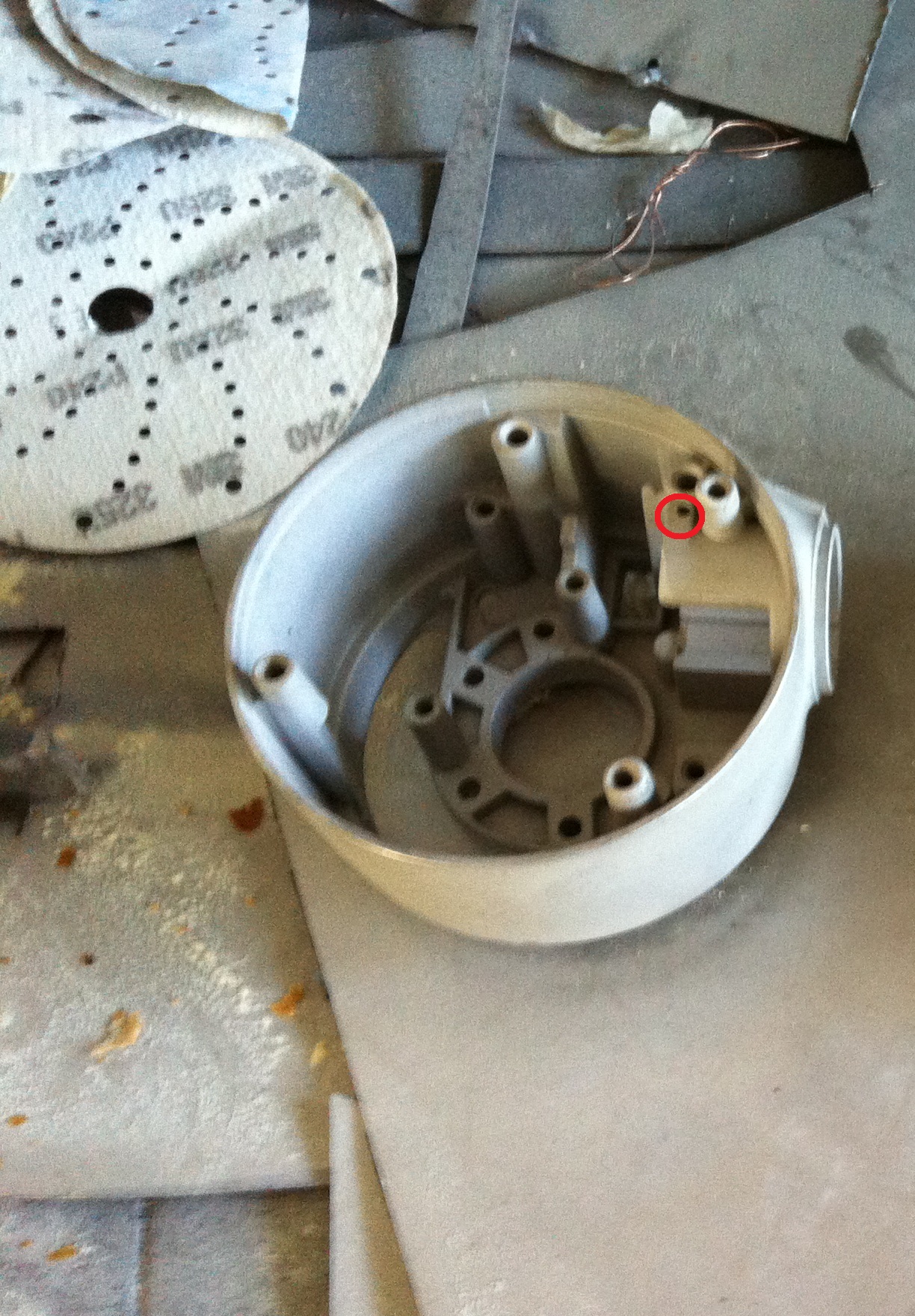

bonsoir,
y a t il une procédure spéciale pour enlever le neiman,j'ai tout démonté pour rénover ma colonne et je n'arrive pas a sortir cette pièce.
merci . :roll:

De mémoire, il y a 1 patte qui bloque le neiman en position.
Tu entres un chasse goupille ou un tournevis dans le trou entouré en rouge et appuie pour déverrouiller la patte et en même temps tu tires sur le neiman pour l'extraire

ok je viens de faire la manip,c'est sortie tout seul.
merci encore. :D

Par contre fait gaffe aux fil de l'ignition switch, c'est fragile au niveau des connectiques...
