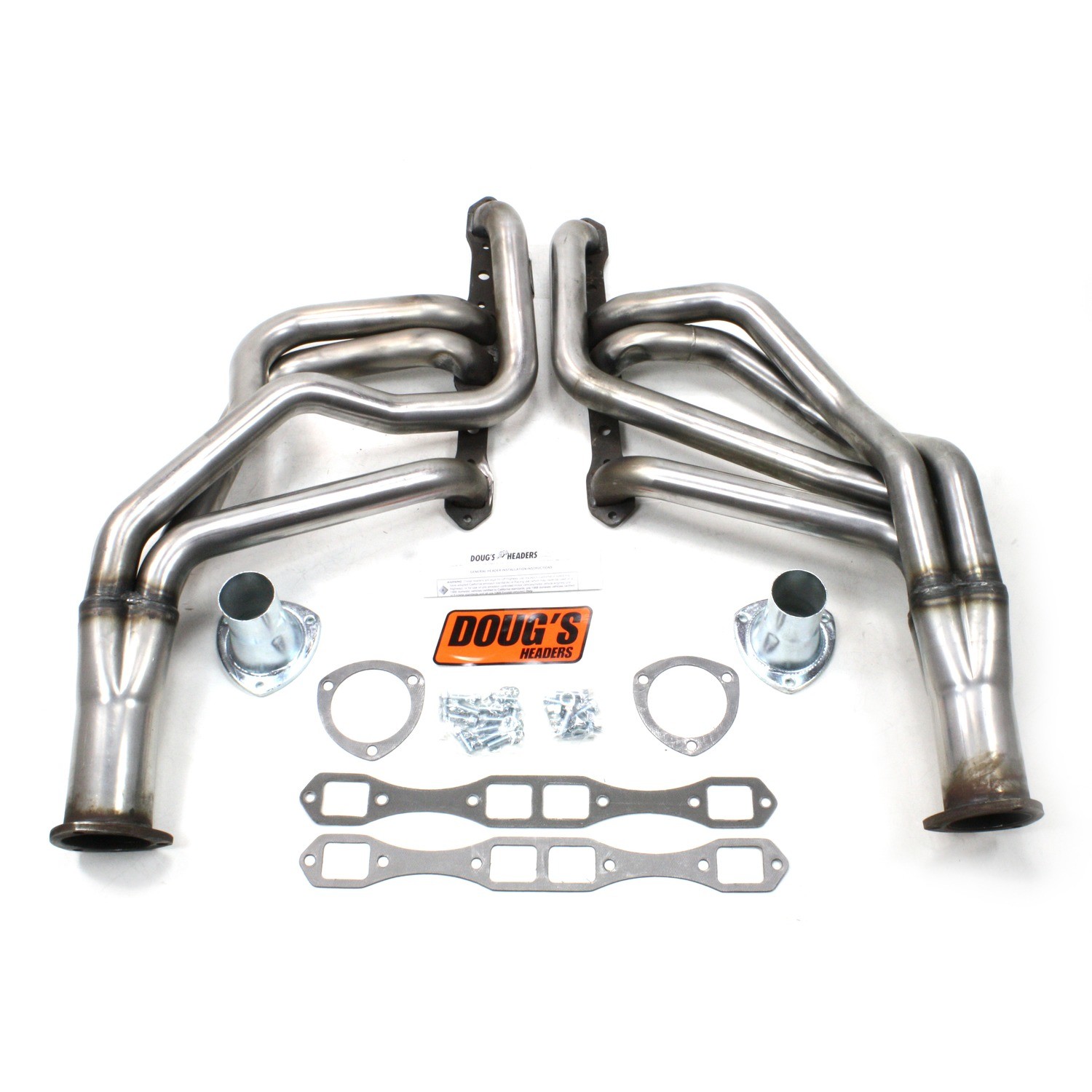

t'as aussi l'option d enfoncer légèrement ton tube pour laisser le passage, comme su mes collecteurs
d452-r.jpg [ 218.53 Kio | Vu 4363 fois ]

Tommy, c'est pas évident d'enfoncer le tube à cette endroit car c'est dans un coude.

Exactement le cylindre 5 et ça me fait ch..r de démonter le collecteur pour lui mettre un coup de maillet

oui jme doute, moi c est d'usine alors j en ai pas trop chier ca va :D
la protection thermique fonctionne sur le rayonnement, la chaleur ambiante, au contact je suppose aussi mais combien de temps
apres ca depend aussi de la taille de tes collecteurs, car enfoncer du 2" c est pas trop genant mais du 1 1/4 ca risque de restreindre peux etre un chouille
