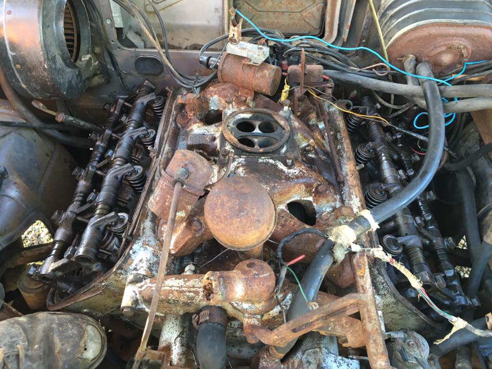

En tout cas le moteur est vraiment propre et j'en suis ravis !! 8)

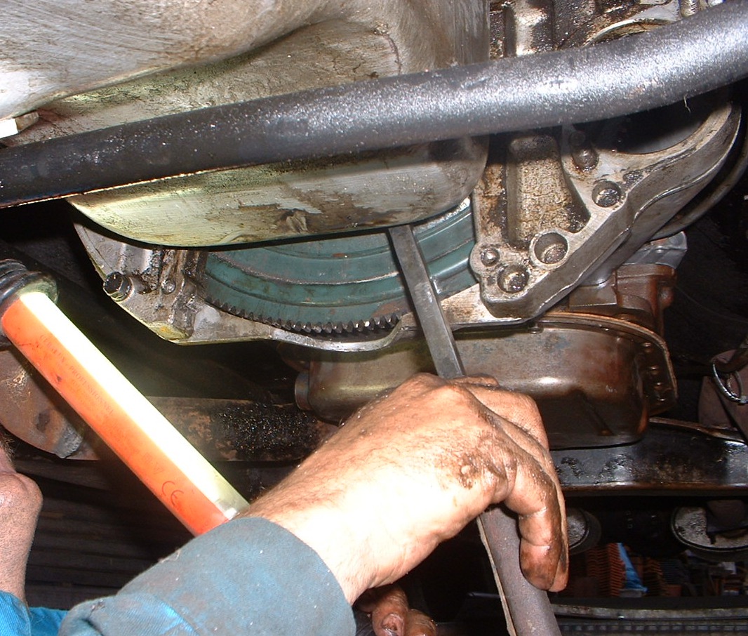

Pour désaccoupler moteur et boîte il faut le faire entre moteur et convertisseur, en laissant le convertisseur sur la boîte. Enlever le moteur sera facile mais le remettre pile en face des 8 goujons du convertisseur le sera moins... Et de toute façon faudra quand même refaire la boîte, donc l'enlever, plus tard. On ne restaure pas une voiture par morceau question mécanique car c'est une perte de temps et d'argent, surtout quand c'est "physique" comme moteur (300 kg) et boîte (110 kg).
Dévissage des écrous du convertisseur avec une clé plate à manche "rallongé"
