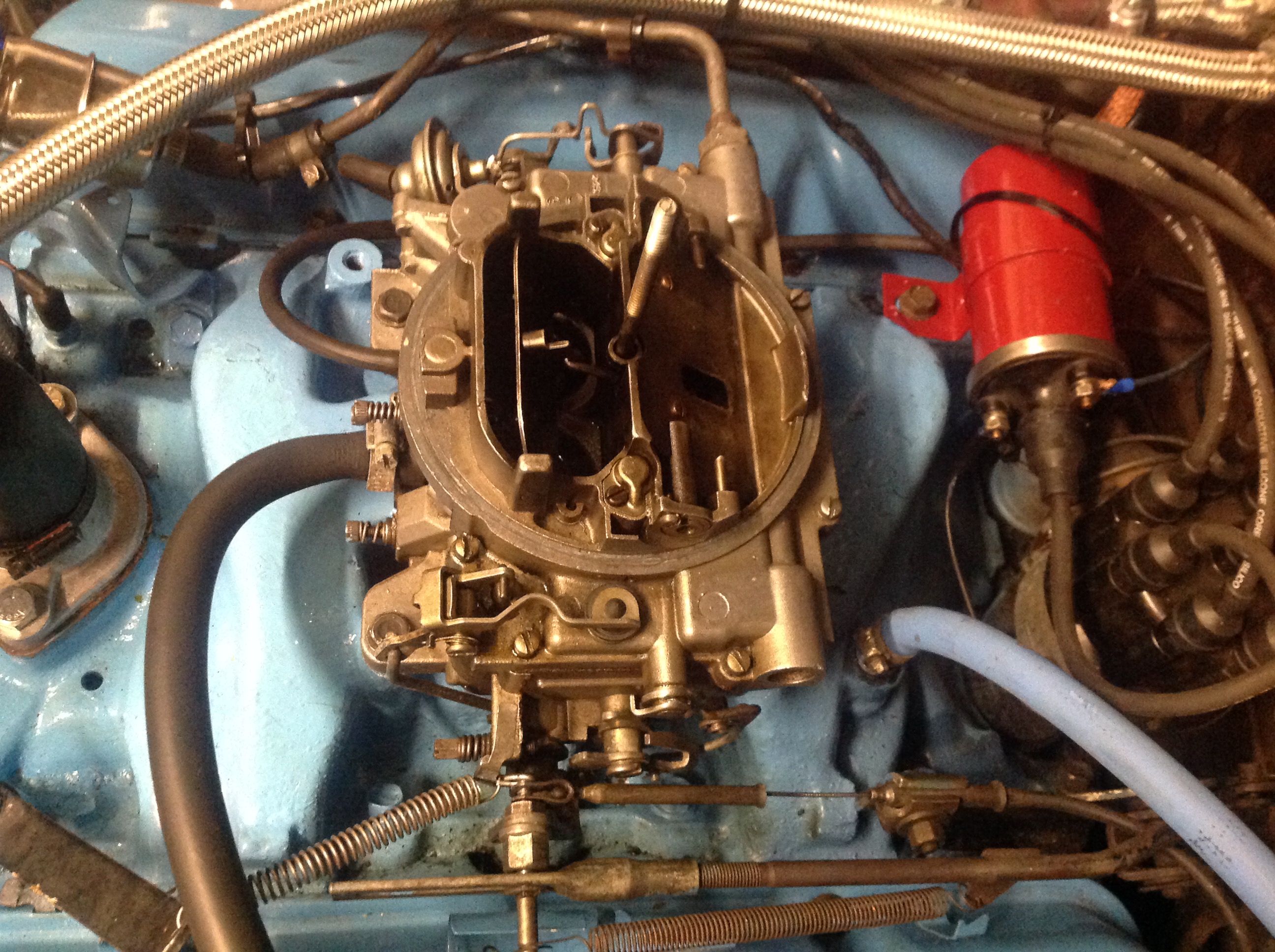

belle oui mais quelques ameliorations à faire une photo de mon carbu avs
merci d'avance et bonne smerci Vincent pour toutes tes infos
pour toi en edelbrock quel est la ref a commander en starter manuel ou starter auto
concernant les docs techniques j'avais deja recupere sur internet merci quand meme
sur l allumage electronique tu penses à quoi , au niveau des revendeurs tu penses a qui
j aimerai bien voir des photos de ta voiture
merci d'avance et bonne soirée
image.jpeg [ 1.16 Mio | Vu 4447 fois ]

https://www.summitracing.com/int/parts/dcc-3690426/overview/ pour l'allumage électronique commande avec un ecu chromé de meilleur qualité que le boitier orange.
Pour un edelbrock j'ai aucune idée :doh: prévoit une cale sous le carbu en prévision du vaper lock, et regarde bien pour Holley il faut une patte pour adapter le système d'accélération mopar
Il te faudra changer la bobine par une valeo ref 245025 par exemple et les fils de bougies pour de l'électronic
regarde là mais faut pas croire tout ce qui est écrit, c'est ma voiturehttp://www.trombinoscar.com/plymouth/pm6812.html
vire ta bobine de dessus la pipe d'admission et met là sur la cloison pare feux elle aura moins chaud........
