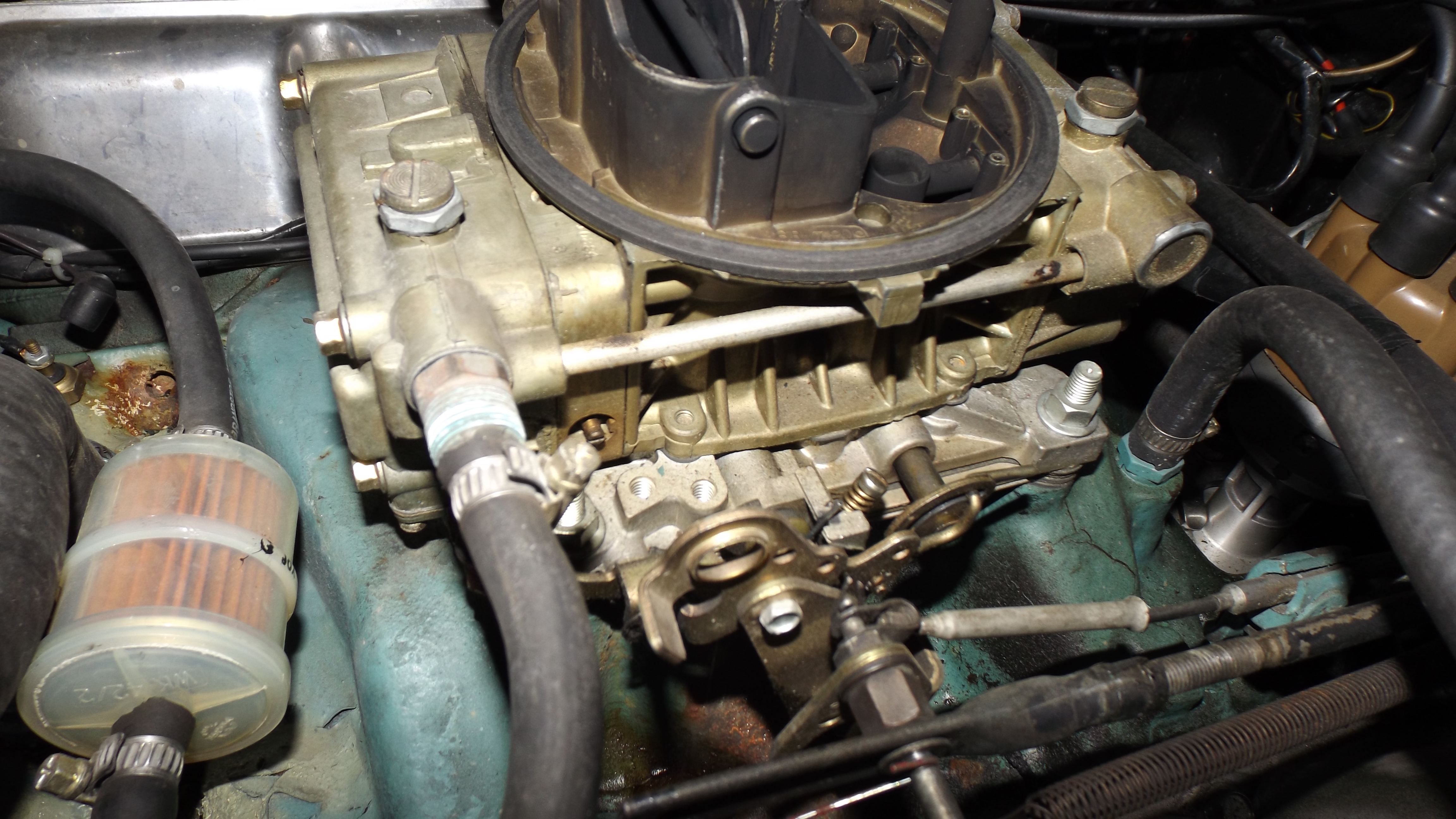

Bon alors j'ai un Holley 1850 sur mon 340 avec une cale de 1" de haut et je ROULE LE CAPOT FERME je connais une 69 aussi avec la meme config et IL ROULE LE CAPOT FERME (je montrerai les photos ce soir capot ouvert). comme t'as dit RAF groupe tes commandes pour "rentabiliser" les frais de port. les holley sont mieux que les autres carbu car les cuves dans lesquels sont stockes l'essence ne sont pas en contact avec la pipe contrairement au edelbrock et carter. IL TE FAUT ABSOLUMENT la patte d'adaptation pour CHRYSLER , je te donnerai la ref ce soir et tu verras sur la photo.

ci-joint la patte d'adaptation
DSCF4041.JPG [ 5.64 Mio | Vu 4017 fois ]
MessagePosté: Mer Juil 27, 2016 6:29 pm
Je n'y vois pas de cale d'adaptation, juste des joints plus épais pour éviter sans doute le vapor lock.
ton holley est un 4160, dans la logique il a les entr'axes d'origines.
quand tu prends un holley 4150 ou les vieux 3310, les entr'axes sont plus larges.
la cale d'adaptation est en alu avec d'un côté des vis à têtes hexagonales prises dans l'épaisseur de la cale pour que cela reste plat, aux dimensions de la pipe d'origine et de l'autre des goujons qui se vissent aux entr'axes du nouveau carbu.
MessagePosté: Mer Juil 27, 2016 7:47 pm
Messages: 1846
Localisation: AUBENAS
je parle de patte d'adaptation pour fixer le cable d'accélérateur et le kickdown, plus haut j'avais dit qu'il se monte comme un doigt dans un ....il n'y a pas besoin de cale d'adaptation mais juste d'une cale anti vaporlock si il veut, c'est pas obligatoire, mais bon autant faire les choses bien la 1ere fois.....................

Ah ok!! J'ai mis des vis avec ecrou et contre ecrou pour le cable d'accélérateur et le kickdown. Ça fonctionne très bien comme ça :)
