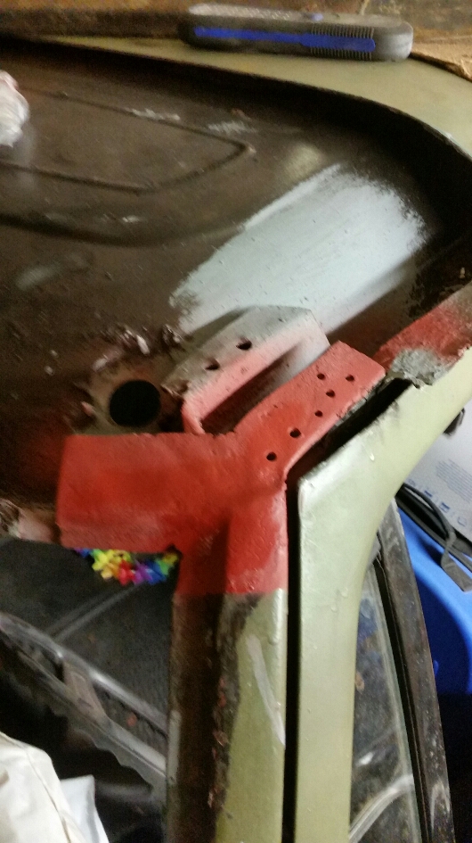

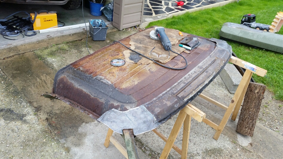

J'avais pas eu le temps d'y retoucher depuis 2 mois faute de travaux sur la maison mais maintenant ça va se détendre du coup j'ai pu retravailler un peu sur mon renfort de toit afin de pouvoir ,bientôt, commencer le chantier
Et enlèvement du blackson à l'intérieur de l'aile démontée ponçage apprêt anticorrosion et noir mat
Et surtout redémarrage de la bête qui dormait depuis 2 mois =》ça fait du bien au moral :D

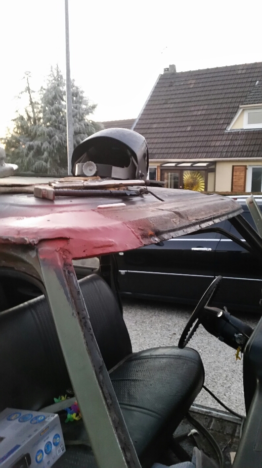

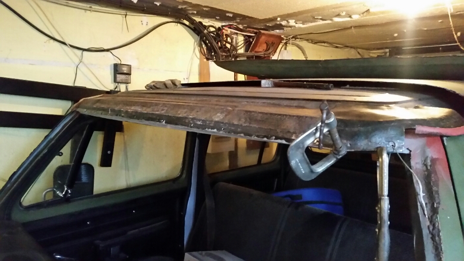

Bon allez Un peu de news
Découpage du toit

MessagePosté: Mer Oct 19, 2016 8:02 pm
Sacré boulot mais en même temps très utile. Affaire à suivre
MessagePosté: Mer Oct 19, 2016 8:37 pm
Messages: 508
Localisation: le havre
Quand on voit le mille feuilles à l'avant j'ai bien fait d'ouvrir :D

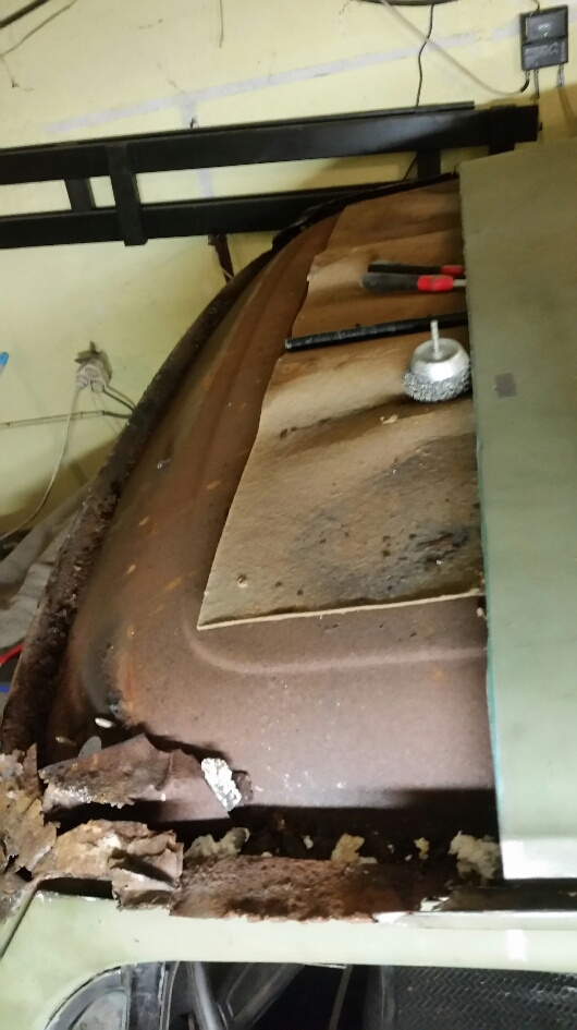

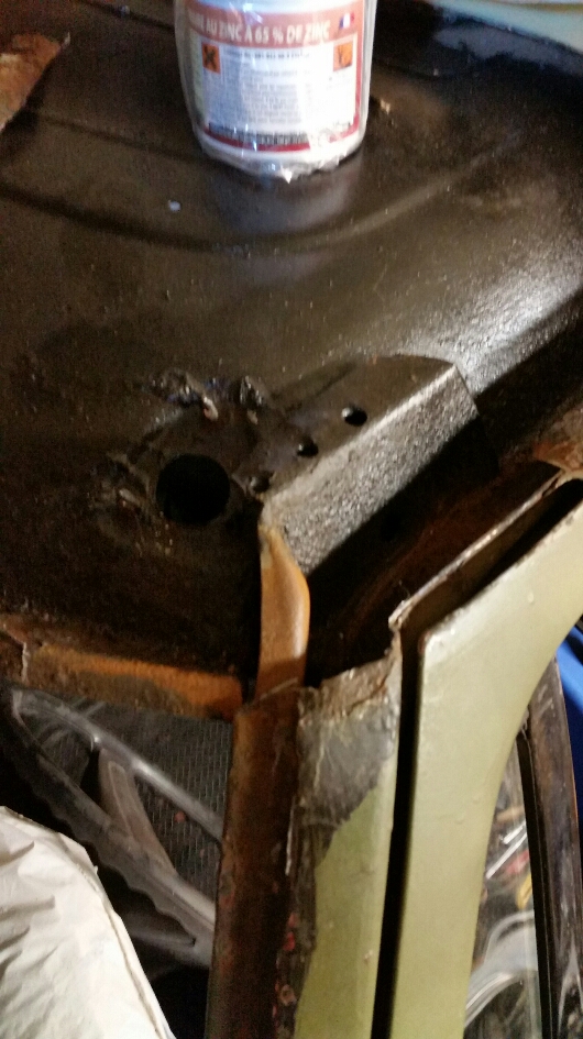

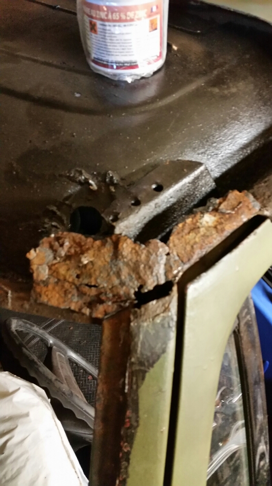

Bon allé des news
2016-12-06 10.00.18.jpg [ 353.3 Kio | Vu 1293 fois ]
2016-12-06 10.00.44.jpg [ 375.84 Kio | Vu 1293 fois ]
2016-12-06 10.01.00.jpg [ 393.29 Kio | Vu 1293 fois ]
2016-12-06 10.01.22.jpg [ 403.05 Kio | Vu 1293 fois ]
2016-12-06 10.01.43.jpg [ 369.4 Kio | Vu 1293 fois ]

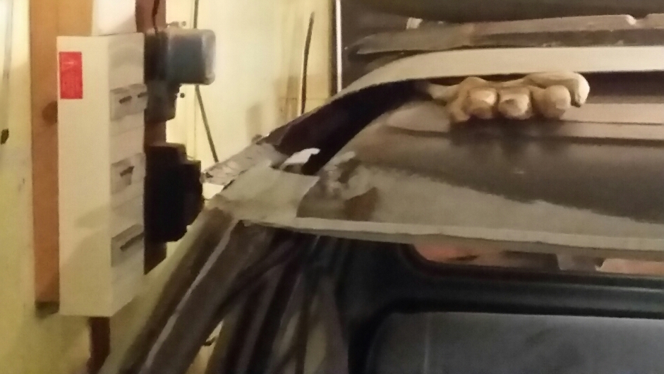

Après on passe au rebouchage (tig) de la baie supérieur
2016-12-06 13.17.10.jpg [ 372.85 Kio | Vu 1293 fois ]

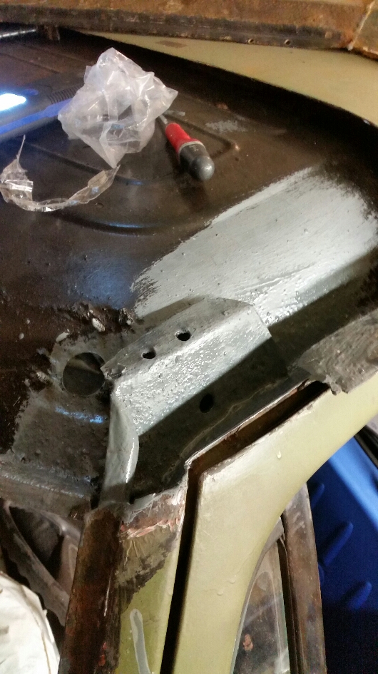

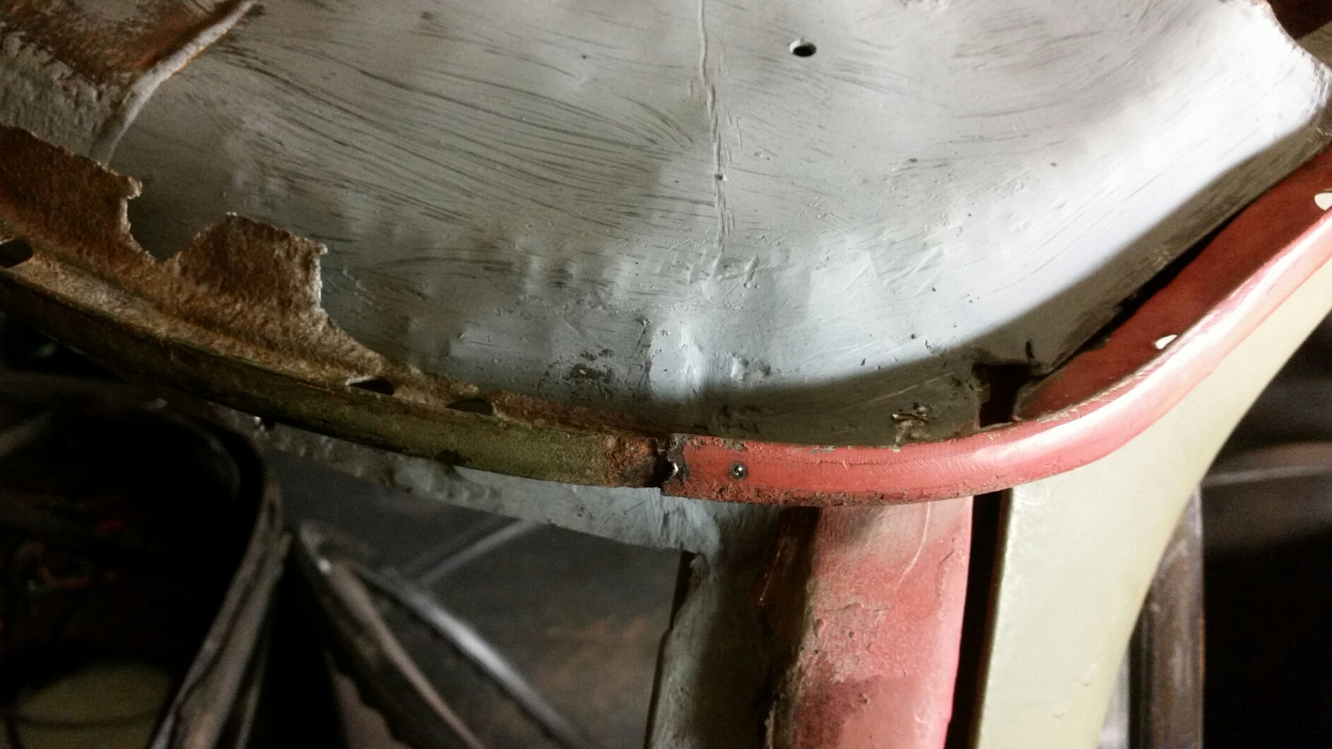

Passons à la suite

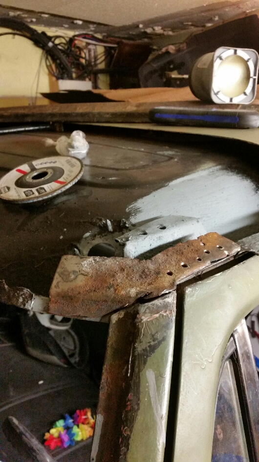

Commentaire: Préparation du côté gauche (pas attaqué par la rouille )
2017-01-09 10.12.30.jpg [ 296.04 Kio | Vu 1292 fois ]
Commentaire: Pose de la nouvelle gouttière (récupérée sur l ancienne cabine )
2017-01-09 10.12.06.jpg [ 333.19 Kio | Vu 1292 fois ]

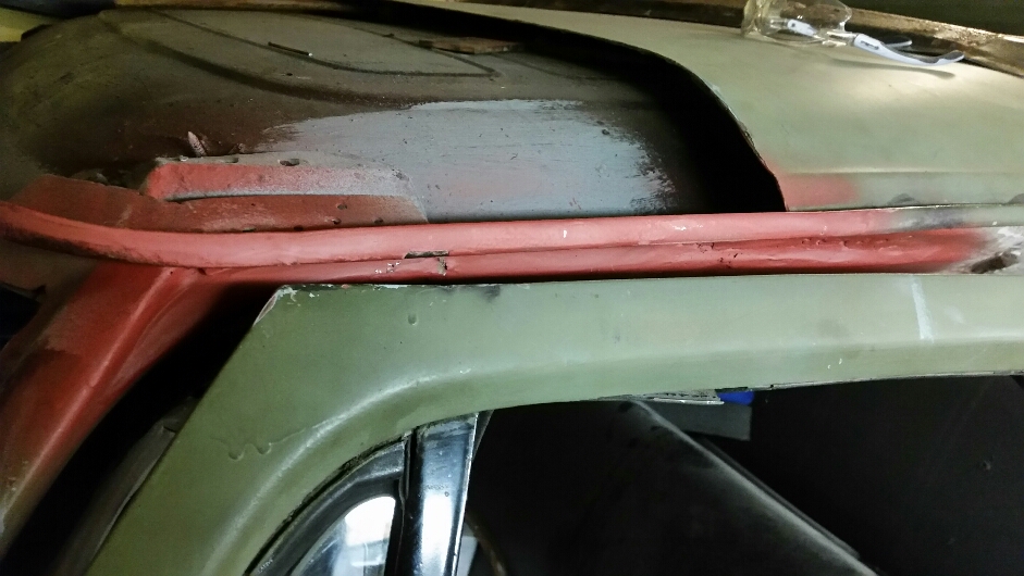

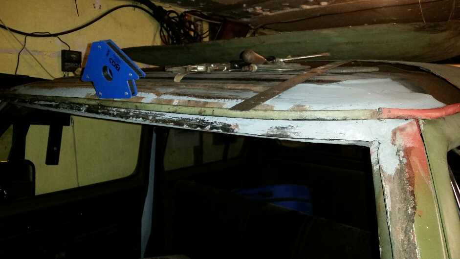

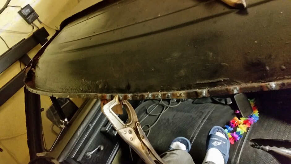

Puis la mise en forme (rien que pour ça ça m'a pris l'après midi ) et la pose du renfort de toit
Commentaire: Présentation et soudure côté gauche

Commentaire: Soudure du renfort sur les montants de pare brise (ça ne l'est pas d'origine et c'est à cause de ça,en partie (plus les gouttières ) que le cancer s'installe )

Commentaire: Présentation à blanc de la gouttière

MessagePosté: Lun Jan 09, 2017 10:30 am
Messages: 508
Bon je sais les soudures ne sont pas parfaites et les gouttières penchent (ça sera réglé )
Mais un peu d'indulgence puisque je le rappelle, il s'agit de ma première restauration automobile et surtout de mon baptême du tig puisqu'auparavant je soudais à l'arc inverter car je n'avais qu'à faire des cadres de moto....
Là le travail est bien plaisant mais très long (2 jours complets pour un non initié comme moi) et surtout rythmé au bien vouloir de mes 3 fils (5 ans 2 ans 2 ans) et du bien vouloir de Mme et surtout de la météo car comme on le voit je possède un garage standard donc quand je peux le sortir je le fait mais c'est pas évident donc la plupart du temps c'est inside
Donc comme beaucoup ici et comme ont dit chez moi je fais avec la pine et le couteau :D
