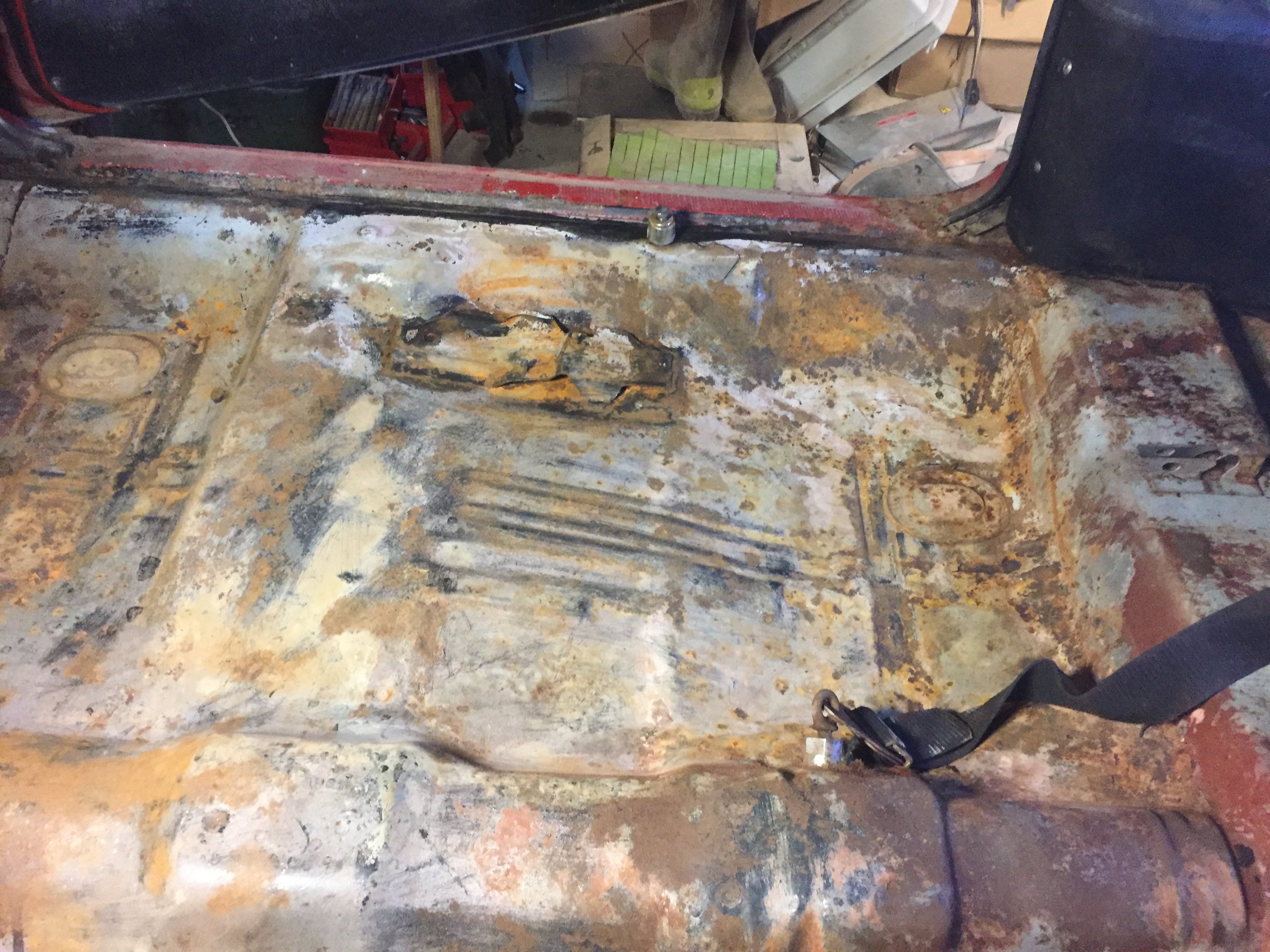

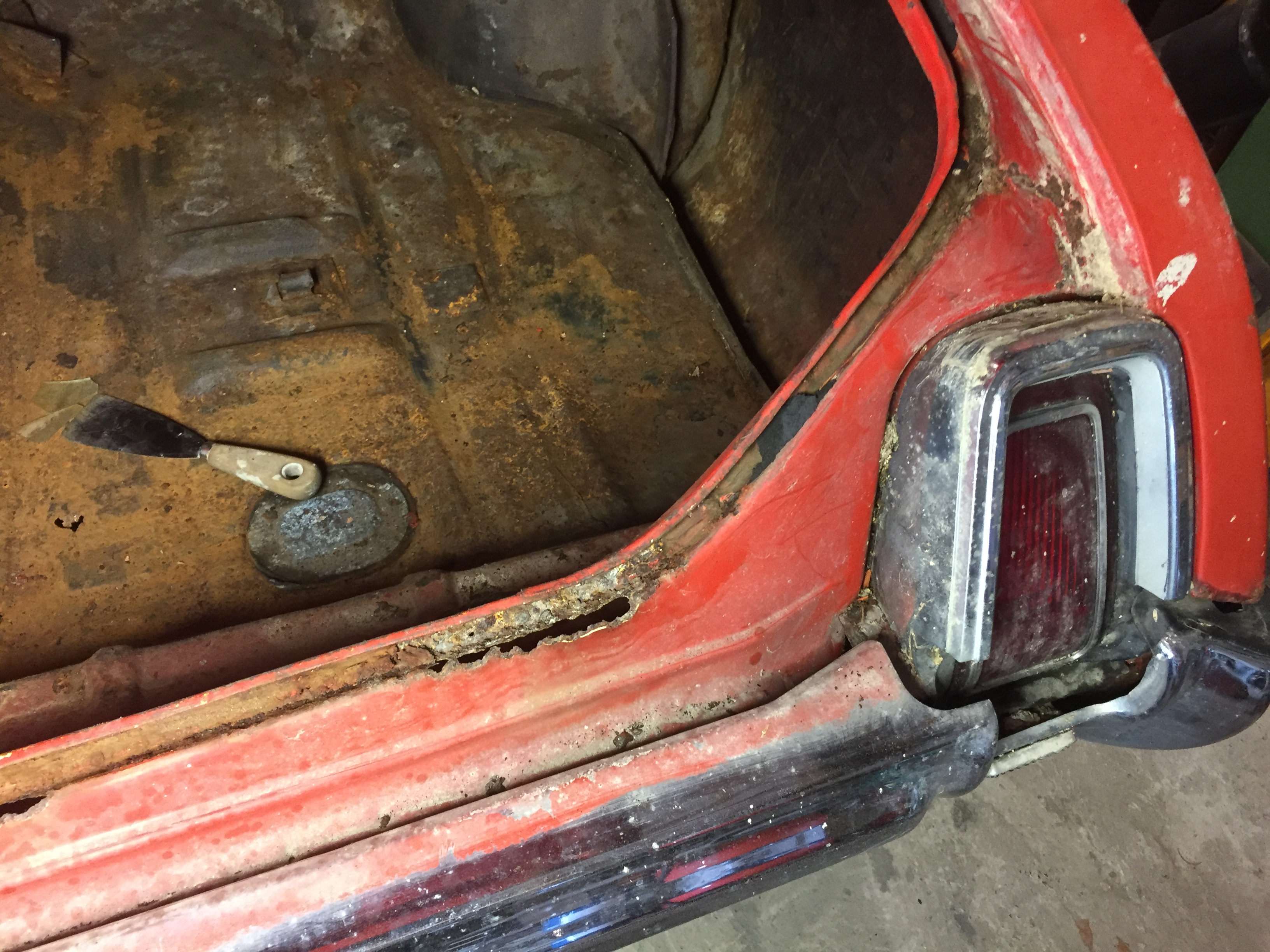

les planchers et le coffre
Commentaire: les planchers
IMG_5090.JPG [ 1.73 Mio | Vu 2666 fois ]

Commentaire: le fond de coffre pas très jolie mais pas mort complet
IMG_5070.JPG [ 1.45 Mio | Vu 2666 fois ]
