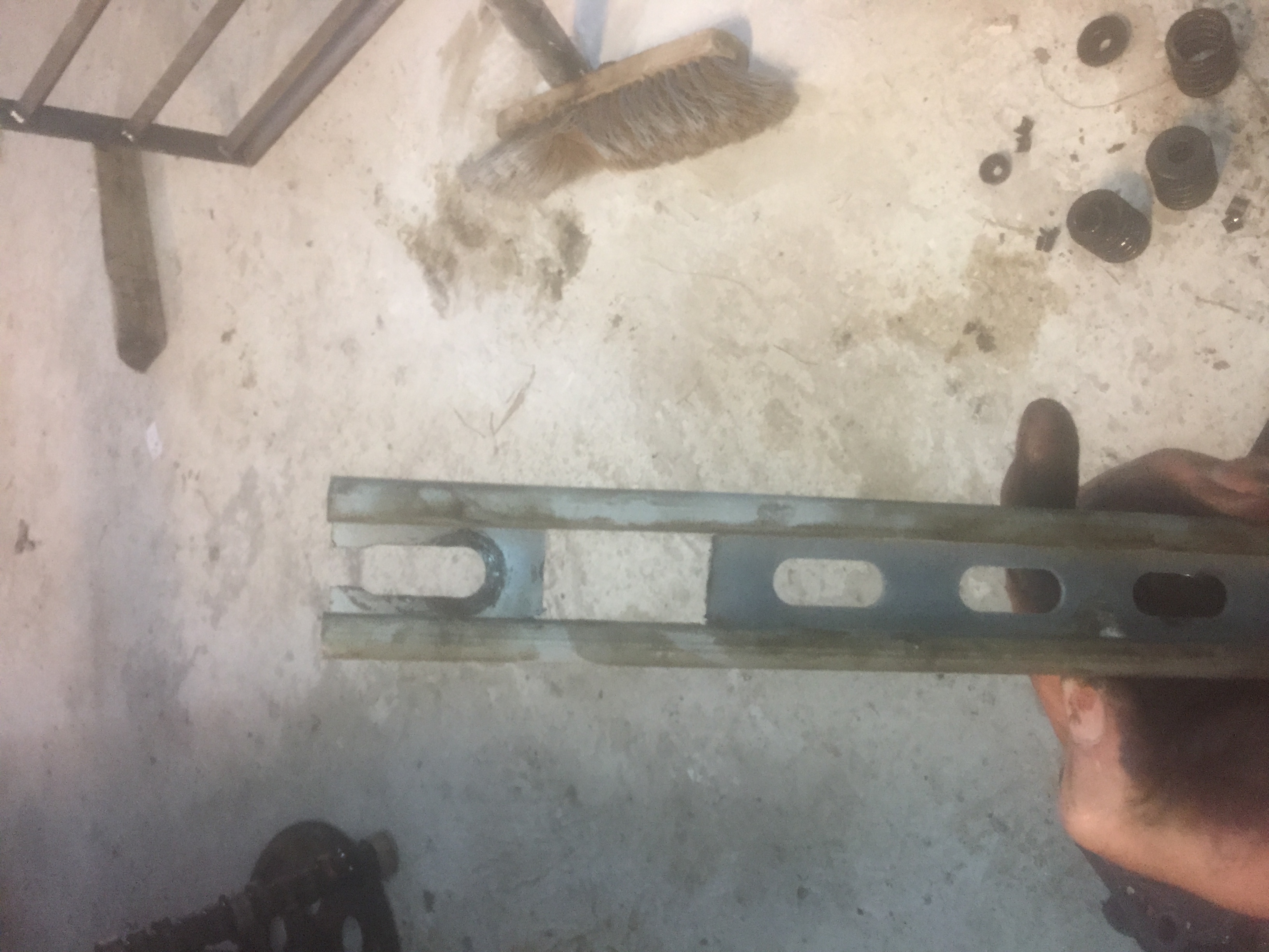

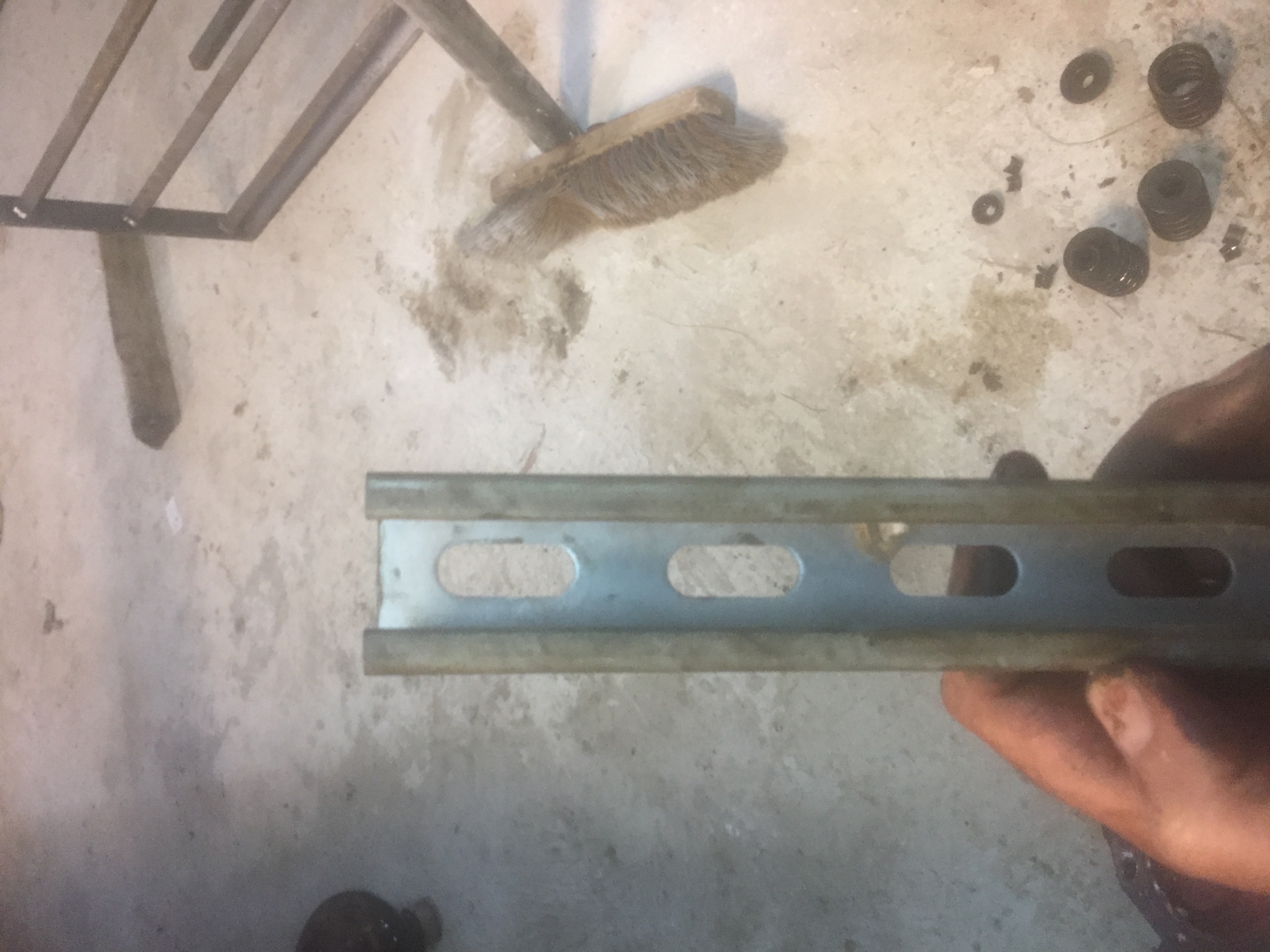

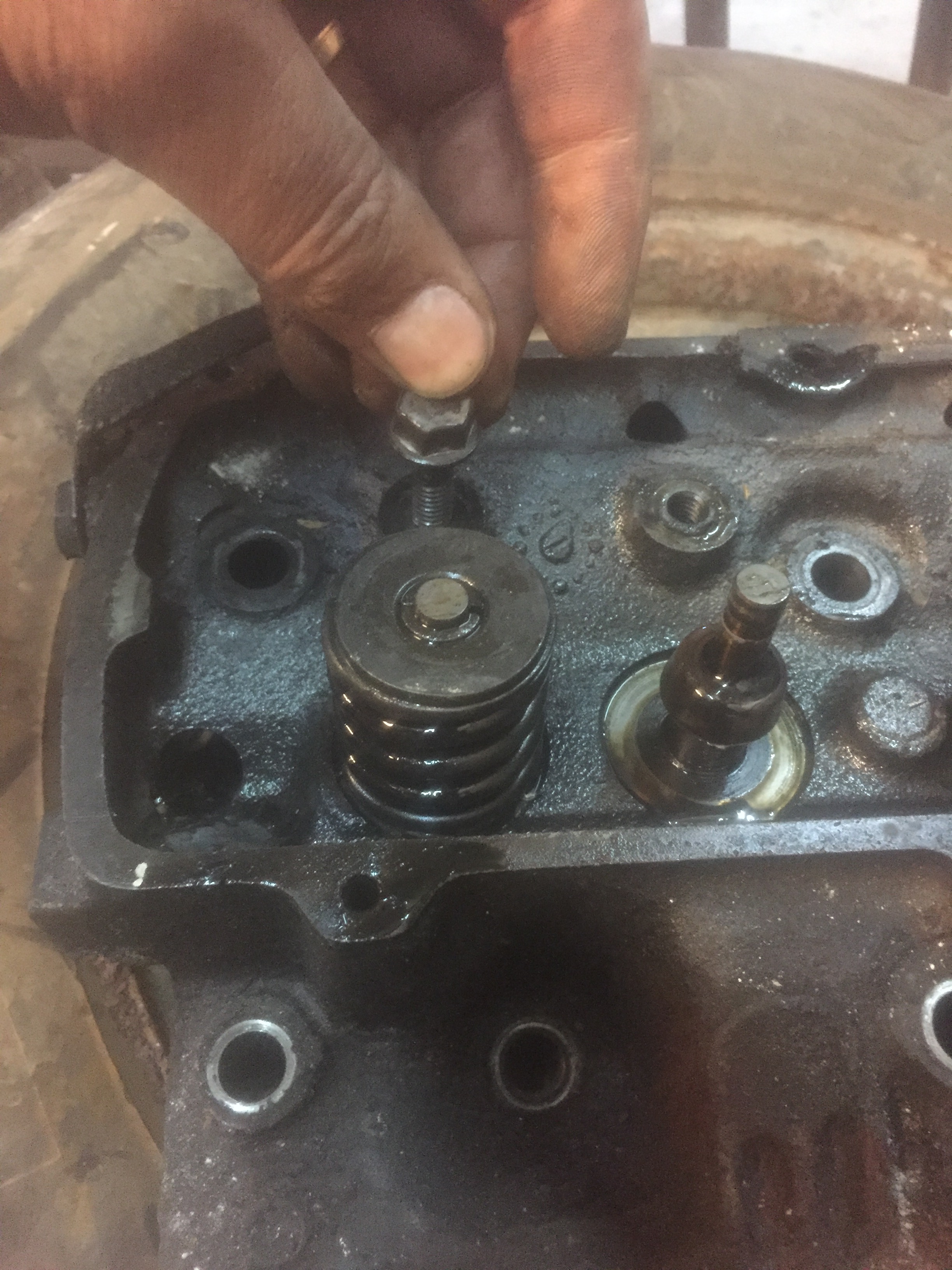

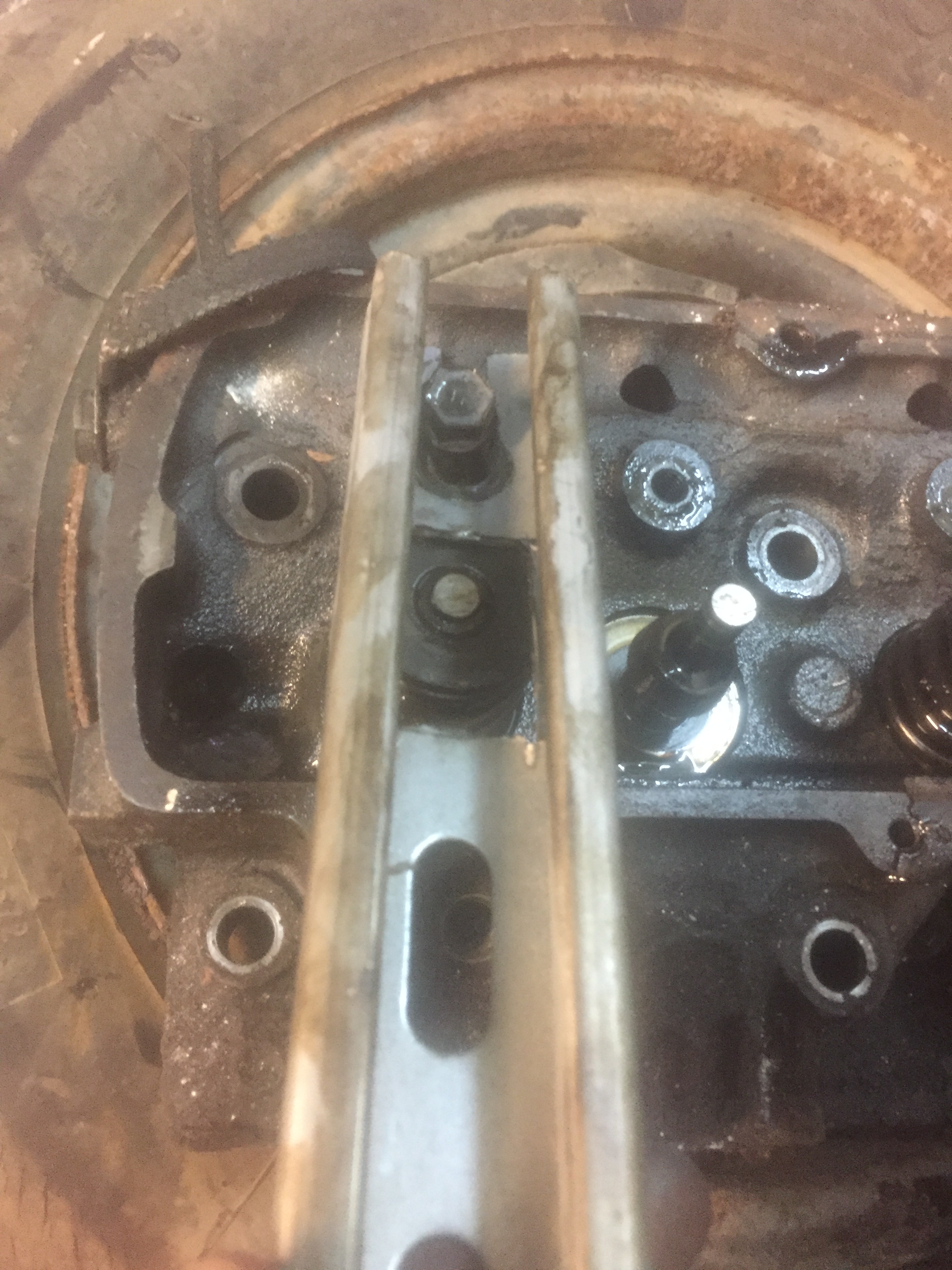

salut a tous alors se matin démontage des soupapes
je me suis bricoler un outil de fortune avec un mupro 20x40
qui fonctionne plutôt bien pour comprimé les ressort de soupapes
certain ont déjà bricoler le même genre de truc mais je suis trop fier de moi alors je partage :lol: :lol:

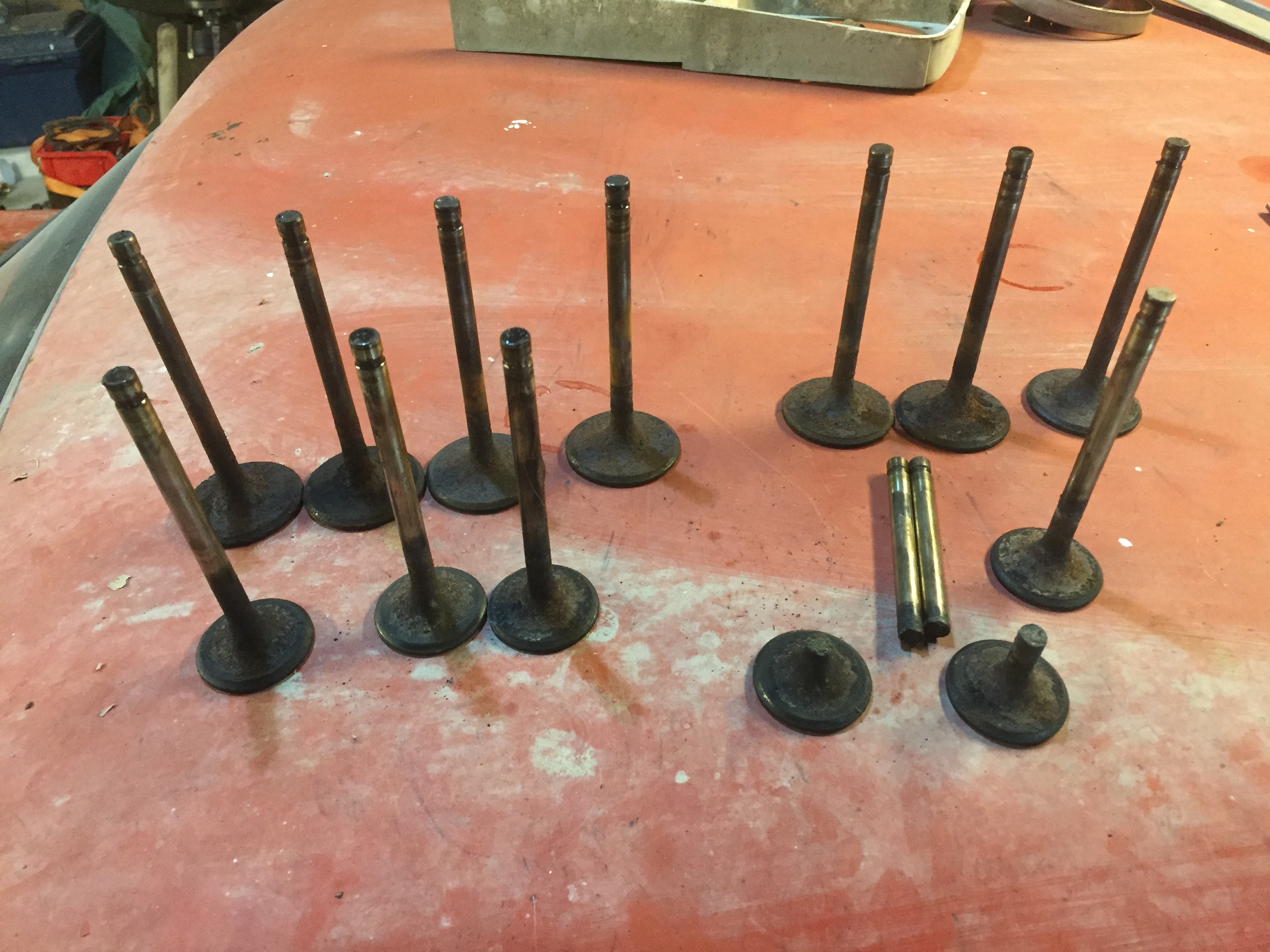

je crois que j'ai bien fait de tout démonter :shock: :shock: :shock: .....
aller on allonge la commande :roll:

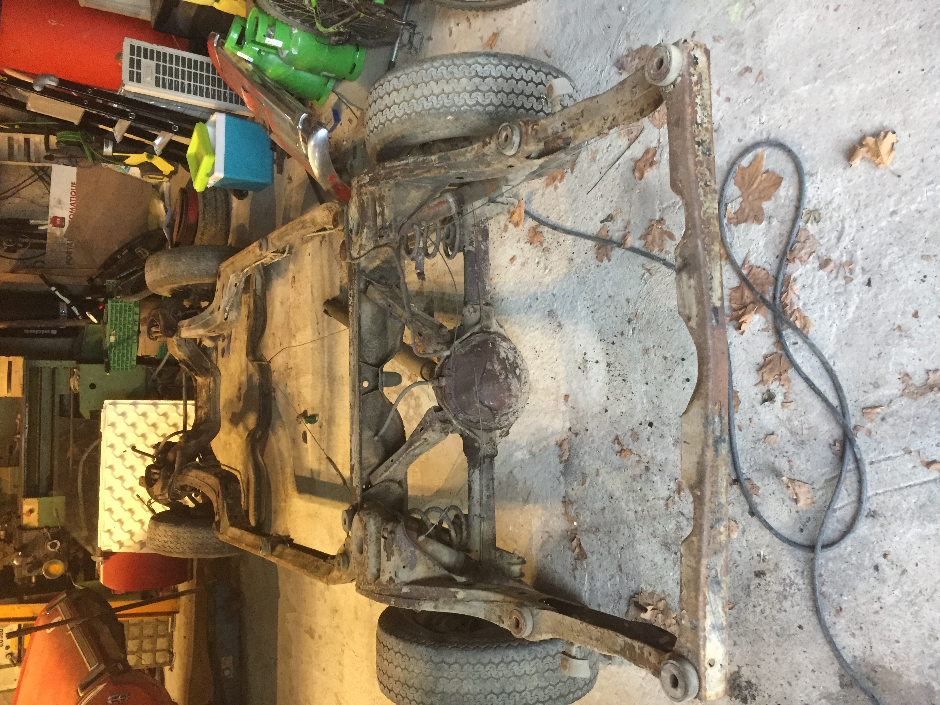

MessagePosté: Dim Sep 25, 2016 8:24 pm
Messages: 518
Le châssis est "propre" bientôt sablage et Pienture
Que me conseillez vous pour le Piendre ?
IMG_5152.JPG [ 1.91 Mio | Vu 3208 fois ]

MessagePosté: Dim Sep 25, 2016 8:38 pm
Peinture noir et corps creux. :wink:
 Sujet du message: Re: oldsmobile cutlass 69
MessagePosté: Lun Sep 26, 2016 8:04 am
peinture epoxy :whistle:
MessagePosté: Lun Sep 26, 2016 8:32 am
Boz25 écrit:
Perso,je mettrai un bémol sur la peinture époxy qui supporte mal les impacts :Gravillons,etc.....
Après c est une question de gout. :wink:
MessagePosté: Lun Sep 26, 2016 11:20 am
Messages: 518
COUDA a écrit:
Boz25 écrit:
c'est pas super résistant la peinture epoxi ?
sinon couche anti rouille et une de noir ?
pour l'intérieur du châssis comment décaper et peindre vous avez une astuce ?
MessagePosté: Lun Sep 26, 2016 12:06 pm
Banshee a écrit:
COUDA a écrit:
Boz25 écrit:
alors j'ai pas les même retour que couda en matière de peinture epoxy.
longue à sécher à coeur mais très résistante dans le temps.
MessagePosté: Lun Sep 26, 2016 12:17 pm
Messages: 518
c'est aussi se que j'ai entendu dire mais je n'es jamais fait faire donc je ne c'est pas
d'autres avis ?
MessagePosté: Lun Sep 26, 2016 12:40 pm
Pour mon chassis de d100 je vais, apres sablage mettre une couche de primaire antirouille rouge et ensuite une peinture EPOXY noire. Ce sur les conseils de mon pote carrossier.... :whistle: :whistle:
MessagePosté: Lun Sep 26, 2016 1:05 pm
Messages: 912
Localisation: Suisse
Moi j'avais fait ainsi sur la Challenger, époxy comme couche de fond après le sablage, ensuite peinture noir 2 composants.
Mais dernièrement sur le chassis de ma Camaro j ai mis antirouille rouge, puis peinture noir, à l'ancienne quoi...
Sur des voitures qui roulent que l'été y a pas grand risque hein :wink:
