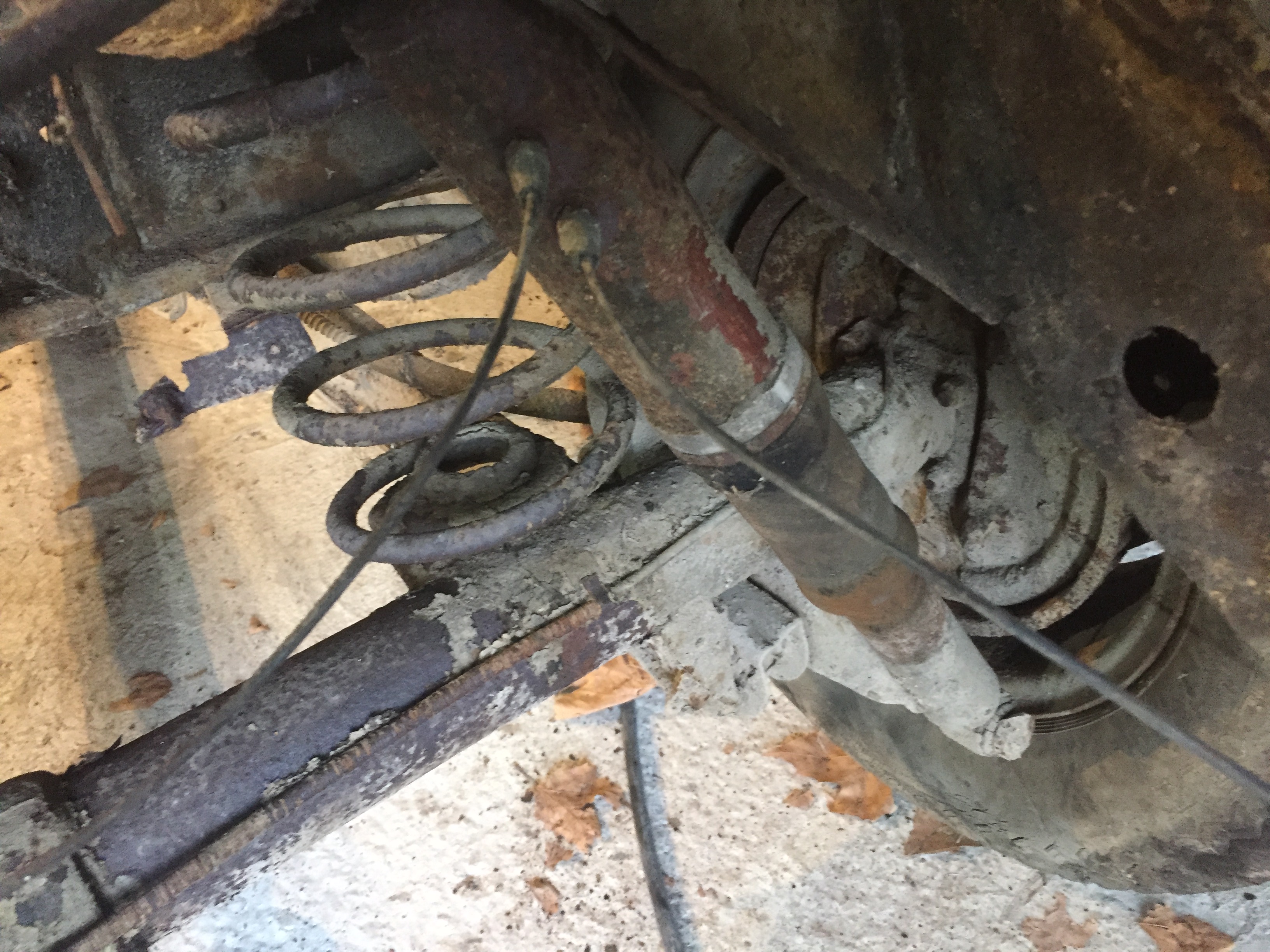

Salut les gas
A votre avis a quoi servent c'est petits tubes ?
