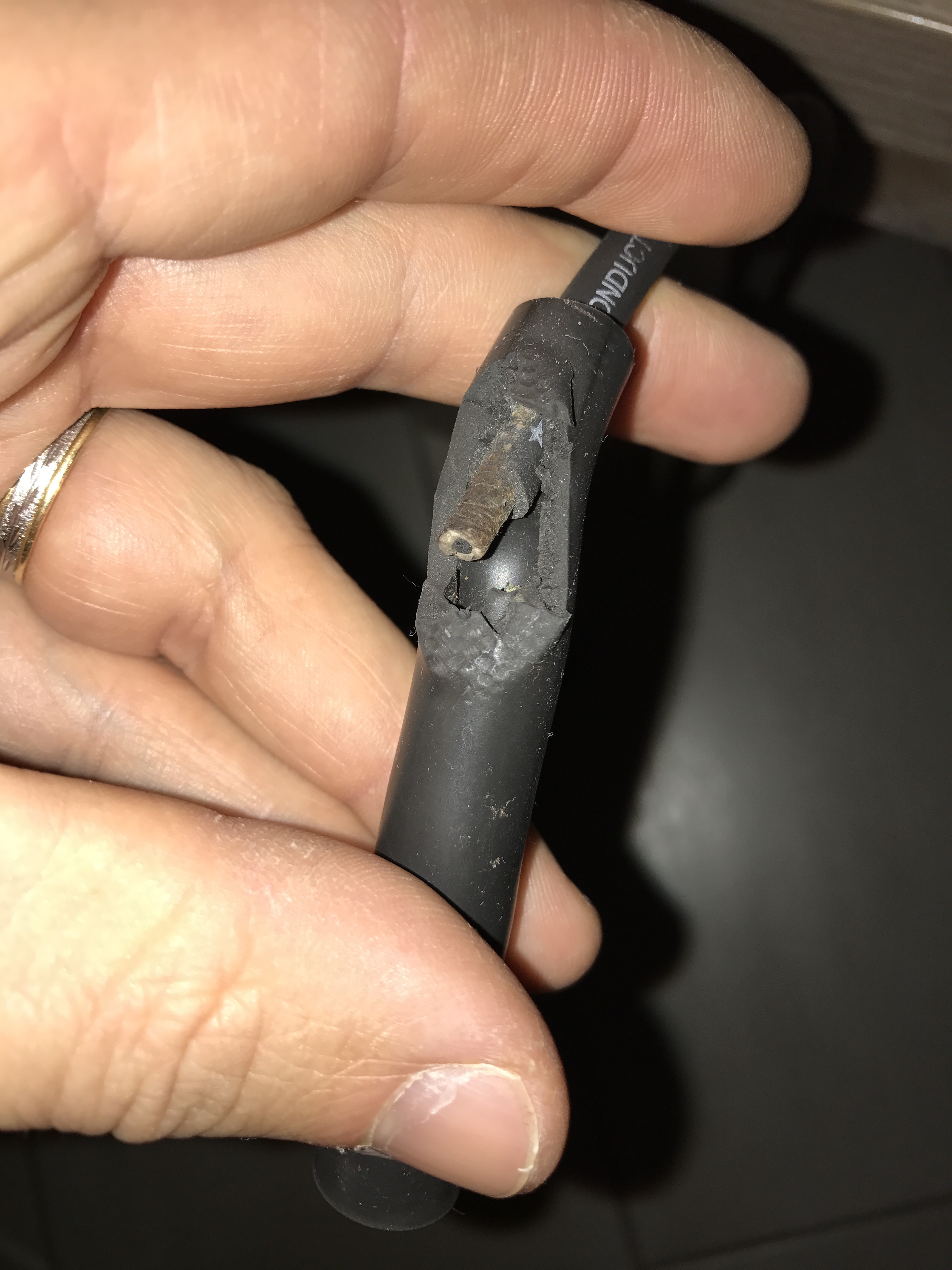

Scaryced
- Mopar fan confirmé
- Messages : 474
- Inscription : 13 avr. 2016, 10:24
- Localisation : Ardennes 08
Re: problème de rater sur mon Charger 318ci
tu as taper dans le mille KJ, hier soir j'ai voulu nettoyé mes bougies et en voulant retiré le fil de la bougie qui se trouve contre le collecteur (avec fourreau de protection) le fil mais resté dans les main:). il était un peu fondu.
commande de fil de bougie sur Rockauto et je vais mettre de la bande de protection sur cette partie du collecteur pour évité le problème à l'avenir. je pense que ca à du bien chauffer et finir le fil fragilisé quand je suis tombé dans un bouchon pendant 30/40min?
merci et je vous tiens au jus si tout es ok quand j'aurais reçu mes fil de bougies.
