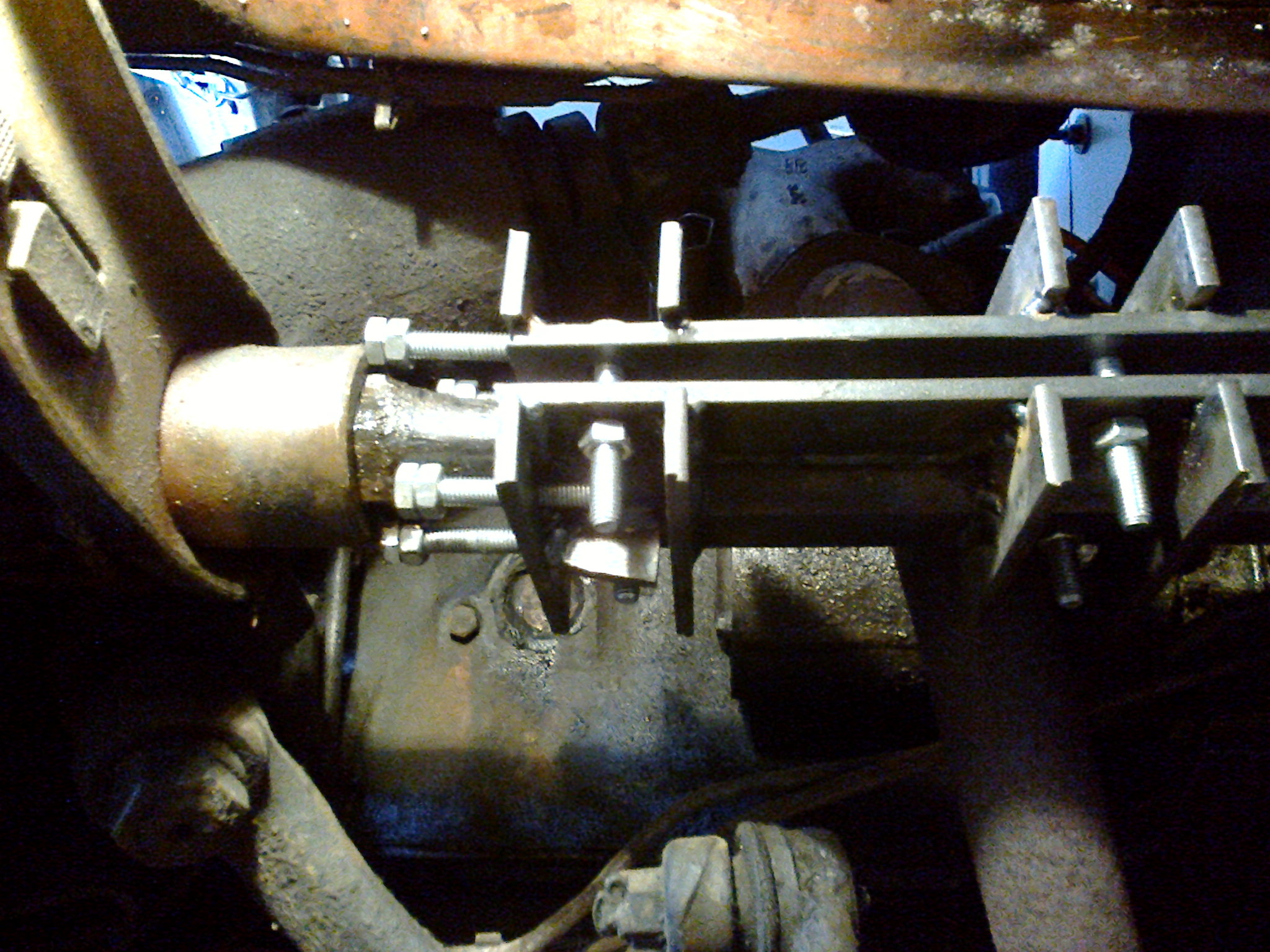

Bonne galère pour extraire la barre de torsion en douceur, j'ai dû fabriquer un outil de char d'assaut et c'est venu sans taper.
J'avais oublié les flexibles de frein bloqués, hexagonaux déjà arrondis
Galère aussi de remplacer le bushing du triangle inf, jusqu'à trouver la bonne methode, et en 2 coups de presse c'était fait.
Dévisser la rotule du triangle Sup.....même en chauffant ça couine, ça finit par venir mais avec une bonne rallonge. Et enquiller la neuve dans l'axe de l'espèce de taraudage bizarre, c'est pas mal non plus !
Mais c'est fini du coté G, et le coté D est bientôt remonté, en position d'origine. Mais il va falloir régler tout cà !
Tout ceci pour vous remercier de votre accueil et de votre soutien sur ce coup-là !
