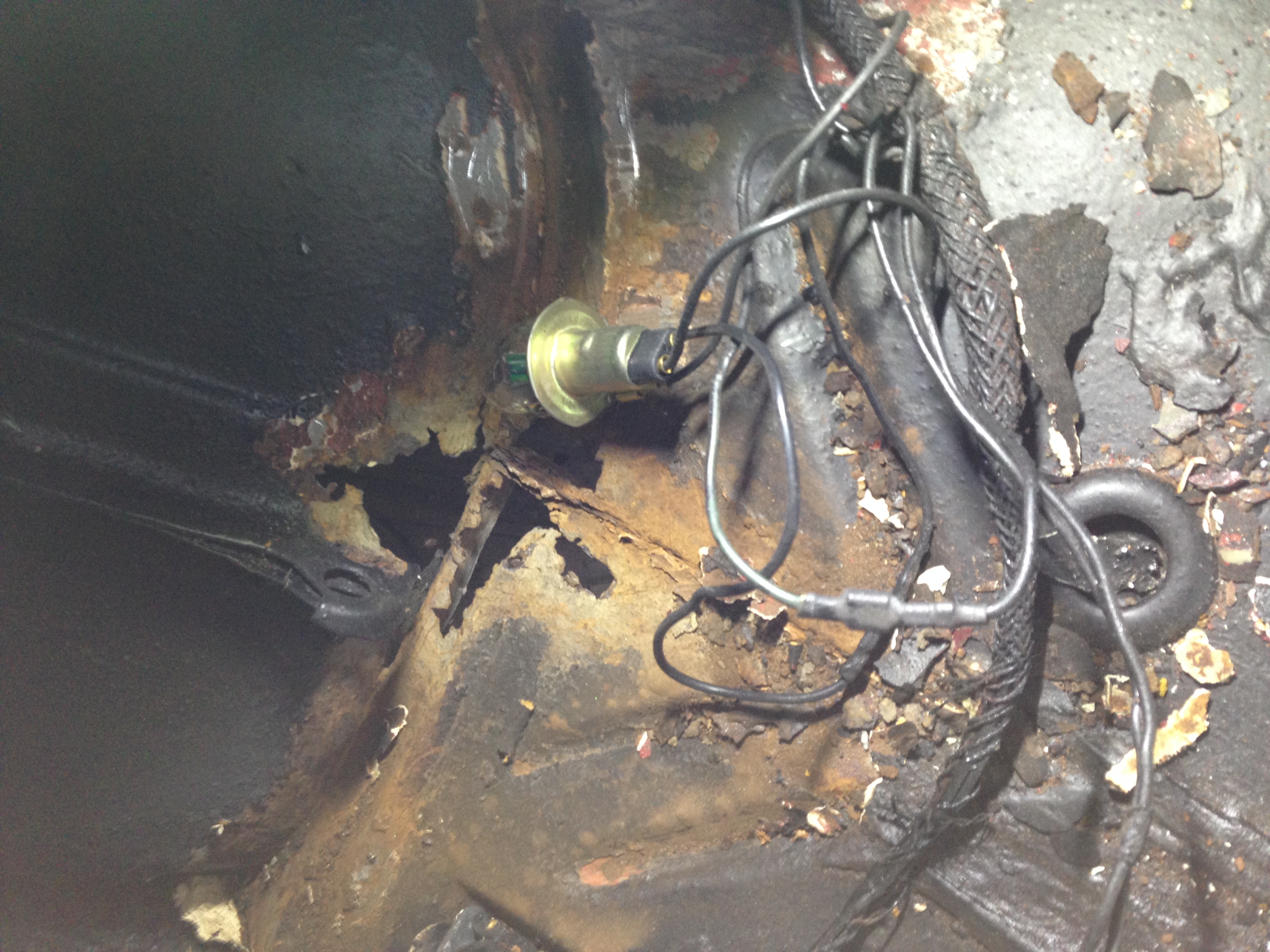

Salut a tous,apres des mois a constater de son etat,je m'y mets. Alors on commence!!!
Voici quelques photos de se que l on peux trouver sous du camouflage
Commentaire: Trou passage de roues
IMG_2902.JPG [ 2.25 Mio | Vu 5824 fois ]
Commentaire: Traverse percé
IMG_2903.JPG [ 2.51 Mio | Vu 5824 fois ]
Commentaire: Ça démonte!!!
IMG_2906.JPG [ 1.77 Mio | Vu 5824 fois ]

Résultat de la journée: longeron arrière gauche mort, longeron arrière droit bon mais transperce la traverse arrière, passage de roues droite et gauche percés, plancher conducteur mort, passager mort, plancher central droite gauche mort, bravo à l' ancien proprio pour tout ces dons de camouflages !!!
Mais c' est pas grave j ai un bon mig !!!
